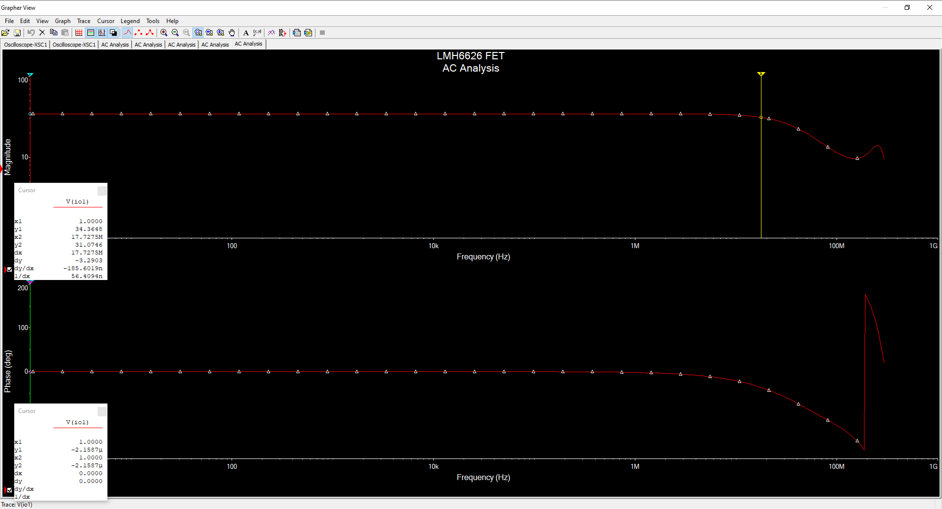

R8/9 -re párhuzamos kis kapacitás jelentősen megnöveli a határfrekvenciát!
Ne viccelj már..., az LMH6626-os 10V-os tápfeszt simán bír..., már a szimmetrikus +-5V-ba is beleférne a max 3,3V kimeneti szint..., de ki mondta azt, hogy szimmetrikus tápfesz kell??! Adhatsz neki +6/-4V-ot is. Vagy +7/-3V.... negatív tápfeszre kevéssé van szükséged úgyis...
Két fokozat, az pont egy tok....
Igen már egy 10pF-os is nagyon felhúzta. Igyekszem is hogy minél rövidebb legyen a huzalozás a nyákon. Nagyon félremehetnek a dolgok.
Az asszimetrikus táp nem jutott eszembe. Jó ötlet. A hozzászólás módosítva: Nov 1, 2025
LMH6626 verzió.
Azoknak a 150R-es ellenállásoknak mi a szerepük a táplábakon??
Áramkorlát. Elég sok minden hiányzik még erről a sémáról. (hidegítő kondenzátorok, frekvencia kompenzáló kondenzátorok, diódás bemenet védelem, offset áramkör)
Vigyázz, el ne füstöljön a modell...
![]() Viccet félretéve, az ilyeneket inkább mellőzd! Sokkal több problémát behozhat, semmint hasznot!
A legutolsó séma szerinti szimulációnál már elég háromszöges a jelforma 40MHz-nél. Ez még elég vázlatos kapcsolás. Mondtam még jelentősen módosul. Arra is kell gondolnom hogy lehetőség szerint kompenzálni lehessen a nyákon. Elég gyanús az hogy ez a kapcsolás átmegy oszcillációba 100MHz-en.
A szkópodon a 20MHz-es sin is csak két pontból fog állni, tehát négyszög technikailag )
R7/10 -re tegyél kis kapacitásokat, amennyiben szükséges! De az előzőekben ajánlott kapacitásokat nem látom sehol se a rajzon. Ha azokat túlzásba viszed, szintén begerjedhet... Lapos frekvenciamenetet kell beállítanod, minél későbbi töréssel, de a túllövést 1-2db-nél nagyobbra nem ajánlatos állítani! Nálad úgysem kell a végletekig kihasználni a sávszélességet..., ahogy korábban taglaltam(nem ment át...), 15MHz felett csillapítanod kellene!
Raktam mind a négy visszacsatoló ellenálláshoz egy-egy 2pF-os kondenzátor. Ijesztően nagy a hatásuk.
