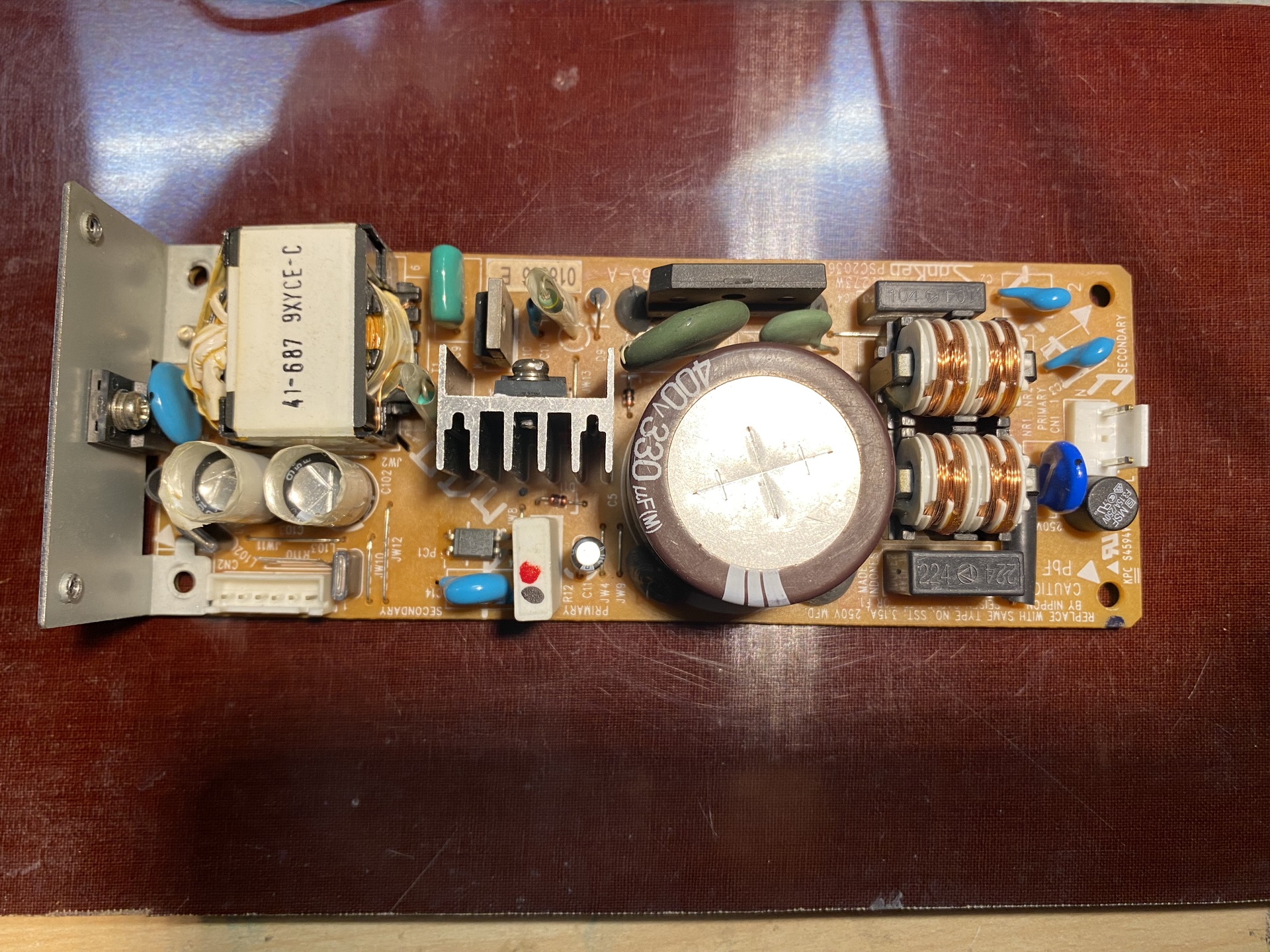

(#) pety20 hozzászólása Nov 26, 2025 /
Hangos cdj-900 tápegység
Elküldtem a képen és a videón szereplő tápegységet javítatni és elkészülve így kaptam vissza. Egy kondi volt letörve, a vezérlő ic cserélve illetve tisztítva lett.Mikor itthon kipróbáltam a lejátszóban ilyen hangos zajjal működött. Írtam a srácnak, de még nem kaptam választ.
Addig is van valakinek valami ötlete miért ilyen hangos? A fehér trafóból jön a hang!
https://youtu.be/2cld5DCI2js?si=qH1tnhoB2MLfx57v
(#) erbe válasza pety20 hozzászólására (») Nov 26, 2025 /
Terheléssel próbáltad, vagy terhelés nélkül?
(#) fidelcastro válasza pety20 hozzászólására (») Nov 26, 2025 /
Akkor szokott ilyen hangja lenni egy tápnak ha terhelés nélkül megy, ilyenkor pulse skipping mode-ban (vagy burst mode-ban) működik és a PWM frekvencia alatti harmonikusok is megjelennek a trafón. Mivel általában hallható tartományba esik ezért lehet hallani. Ugye az a kérdés hogy mekkora terheléssel ment az eszköz. Rá kéne mérni a primer kapcsolt pontra szkóppal, hogy látni lehessen hogy ebben az esetben ez normási-e.
(#) pety20 válasza erbe hozzászólására (») Nov 26, 2025 /
Is-is. Először a gyári helyén, utána üresen, standby (kis terheléssel), kicsit nagyobb terheléssel.
Minél nagyobb annál hangosabb. De a készülékben abnormális hangja van…
(#) pety20 válasza fidelcastro hozzászólására (») Nov 26, 2025 /
Terhelés nélkül és terheléssel is hangos.
Megpróbálom megnézni, befotózom majd. Van az első hozzászólásomban egy link róla.
