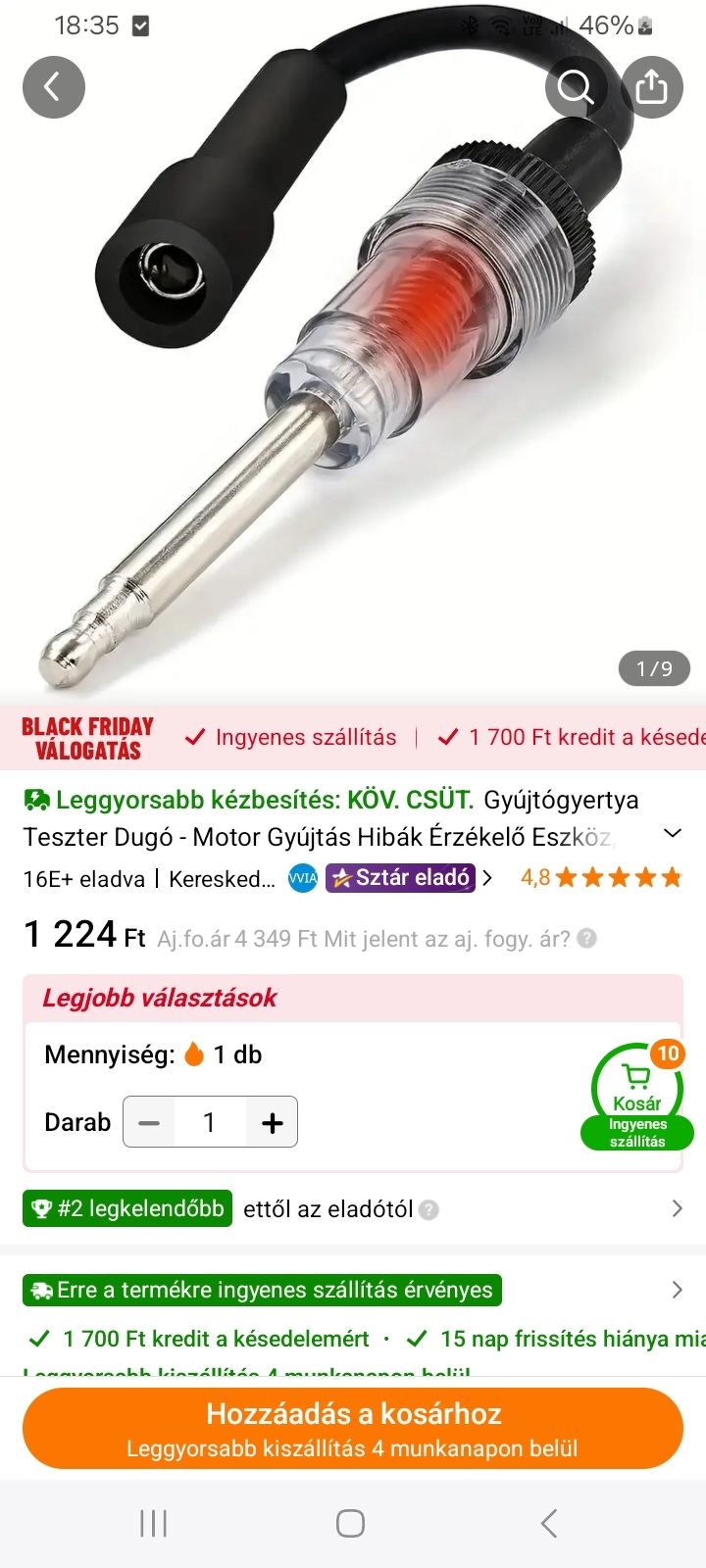

Teszter házilagA T betűs alkalmazásban hirdetik ezt a gyújtás tesztert. Glimm lámpa vagy mi van benne?
Szerintem ne vegyed meg, egy fénycsőgyújtóból bontott glimmel tudod helyettesíteni.
Már ugye ha nem hallod, hogy egy vagy két henger nem megy... Idézet: „Function: It is connected in series between the spark plug and the spark plug wire to visually check if the ignition system is producing a spark.” A hengerbe meg nem lát be, bármit is mond a reklám.

Régen lehetett kapni Üveg gyertyát és abban látszott az robbanáskori égés.
