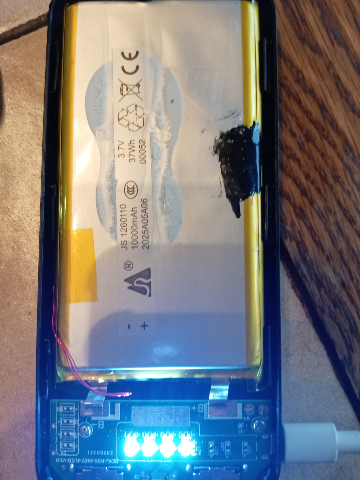

(#) ttindian válasza proli007 hozzászólására (») Nov 7, 2025 /
Még néhány hozzá fűznivaló:- nem tartja fenn magát, igaz hogy a mikrofon modul aktiv amig hallja a piezot, de amikor az időzítésnek lejár az ideje lekapcsol, majd újra hangra aktiválodik , ez pont jó.
Minap leszállított , akkumulátor ,áron vásároltam power bank-et, 10000mA , 5v,2A usb. Ez is jó. Most éppen arról műkődik . Vam egy zsák 1.2v napelemes kertilámpám, a napelemek ősze párositom, majd használok oda is egy step upot 5vra avval tőltőm a power bankot. Azt hiszem ez is jó lesz.
Véleményed ?
(#) proli007 válasza ttindian hozzászólására (») Nov 7, 2025 /
Hello! Mondjuk én nem látom mitől kapcsolna le, ha lejárt az idő. Ha a 2-es lábat a GND-re húzod (mint a nyomógomb) akkor az idő alatt állandóan magas az 555 kimenete. Mondjuk rajz nincs, de amit látok a képen, ott így van.
Ha van egy marék napelemed, akkor miért nem kapcsolod sorba Őket? Nem kell oda is konverter.
Napelemek kimenetére teszel egy 4,7V-os zénert, és onnan egy Diódával töltöd a 3,7V-os cellát.
A dióda megakadályozza a napelem visszatáplálását és kb. 0,6V esik rajta. Így nem tölti túl az akksit. És kész.
