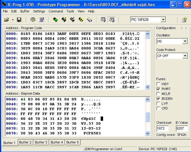

(#) janigel hozzászólása Nov 20, 2018 /
Szia Hp41C !
Sikerült jól beállítani a távirányító kódokat a nagy LED kijelzős DCF órához.
A távirányító URC-1 a cím 0AH a kód 0803.
Idáig ez rendben, működik is.
A PDF fájlban a bekeretezett billentyűket nem használom.
Viszont az óra ezekre is reagál - ( amit nem kéne, mert félrenyomásnál elállít valamit).
Lehet-e a programban ezeket a kódokat kitiltani ?
Az eredeti program a Nixie628_2.57_PCF8583_NoRGB.HEX fájl.
Ha tudsz segíts.
Köszi janigel
(#) Hp41C válasza janigel hozzászólására (») Nov 20, 2018 /
A cikk óta a program jelentősen fejlődött, több parancsa lett. Ebben a verzióban a parancsok táblázata az EEProm memória 0x40 címétől egészen a 0x60 címig tart. A 0x60 címen van a lezáró 0x80, ami nem parancs, hanem csak a táblázat végét jelzi.
Ezen a 32 címen egyedieknek kell lenniük a kódoknak. Az átkódoltban a cikk szerinti 0x40 .. 0x54 címek közötti területet módosítottad. Sajnos így a 0x05, 0x06, 0x07, 0x08 0x09 kódok kétszer szerepelnek.
(#) janigel válasza Hp41C hozzászólására (») Nov 20, 2018 /
Ezek szerint 0x54 - 0x5F -ig fel kell tölteni egy olyan kóddal, amit a távirányító nem képes kiadni ?
És ha igen, mi legyen az a kód ?
Lehet bármilyen, pl. FF ?
A hozzászólás módosítva: Nov 20, 2018

(#) Hp41C válasza janigel hozzászólására (») Nov 21, 2018 /
Az össze kódnak eltérőnek kell lennie. a 0x54 -től kezdődő 12 db 0xFF helyett írd be a következőket:
  1. 0xff, 0xfe, 0xfd, 0xfc, 0xfb 0xfa, 0xf9, 0xf8, 0xf7, 0xf6 ,0xf5 0xf4
A hozzászólás módosítva: Nov 21, 2018

(#) janigel válasza Hp41C hozzászólására (») Nov 21, 2018 /
Kipróbáltam ezt : 0xFF 0xFE 0xFD 0xFC 0xFB 0xFA 0xF9 0xF8 0xF7 0xF6 0xF5 0xF4
Nem hozott eredményt, a kijelző továbbra is reagál a nem használt kódokra.
Méghozzá így.

(#) Hp41C válasza janigel hozzászólására (») Nov 21, 2018 / 1
Eddig rendben is lenne, hiszen
0x47 megfelel decimális 77 -nek,
0x77 megfelel decimális 119 -nek,
0x0D megfelel decimális 13 -nak,
0x21 megfelel decimális 33 -nak és
0x11 megfelel decimális 17 -nek.
Egyenlőre nem tiszta, hol és miért reagál ezekre a kódokra.
Ha csak ebben a menüben, akkor teljesíti a feladatát, megjeleníti az RC5 távirányító által küldött kódot.
Akkor minden rendben, mert csak megjelenít és nem változtat semmit.
Ebben a menüben ez a feladata.
Már értem.

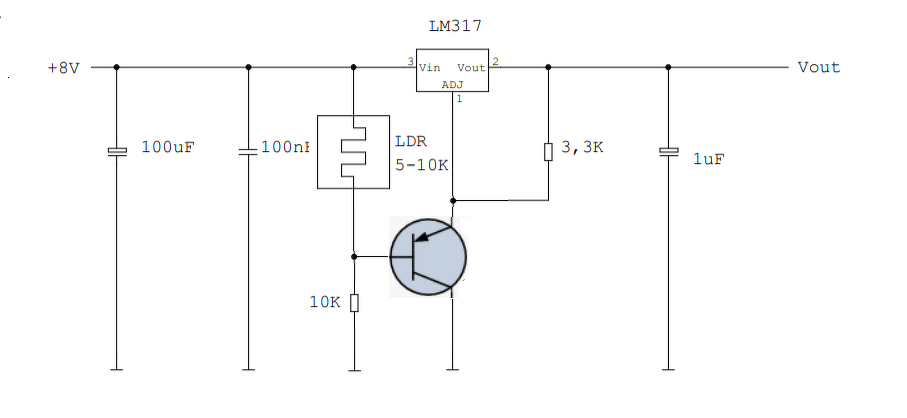

(#) janigel hozzászólása Dec 6, 2018 /
Szia proli007 !
Ezt a kapcsolást kipróbáltam, nagyszerűen működik.
Az LDR a fény hatására csökkenti a feszültséget lineárisan.
Nekem viszont fordítva kellene hogy működjön, vagyis fény hatására nőni kellene a feszültségnek.
Ezzel lehetne jól megoldani a fényerő szabályozást az órában.
A PWM szabályozás nem igazán jön be.
Mit lehet tenni ?

(#) proli007 válasza janigel hozzászólására (») Dec 7, 2018 / 1
Hello! Pld. valahogy így.
(#) janigel válasza proli007 hozzászólására (») Dec 7, 2018 /
Köszi.
Holnap kipróbálom.
Szia !
Nem bírtam kivárni a holnapot.
Kipróbáltam, működik tökéletesen.
Ez már a végleges, beállítottam jól szabályoz.
Szuper vagy, köszi szépen, Te mindent megoldasz.
Jó hogy vagy nekünk.
Üdv janigel
(#) nurseboy válasza proli007 hozzászólására (») Nov 16, 2025 /
Bemeneti feszültség fügvényében változik valamit a kapcsolás? 15V-os bemenetet szeretnék.
(#) proli007 válasza nurseboy hozzászólására (») Nov 16, 2025 /
Hello! Természetesen változik, mert a bemeneti feszültségből osztjuk le a moduláló feszültséget.
Ha ugyan azt a kimeneti feszültségtartományt szeretnéd elérni mint 8V-nál, akkor az LDR számára stabilizálni kell a feszültséget egy 2k2-vel és egy BZX55C8V2 zénerrel.
(#) nurseboy válasza proli007 hozzászólására (») Nov 17, 2025 /
Nekem 12-15V-os tartományban kellene. El tudnád magyarázni, hogyan számolod ki a szükséges összetevőket?
(#) proli007 válasza nurseboy hozzászólására (») Nov 17, 2025 /
El tudom magyarázni, csak épp nem tudom mi lenne a működési igény. Mert a kérés abból indult ki hogy Janigel azt mondta, hogy neki ez a kapcsolás amit feltett megfelelő, csak fordítva szeretné, hogy működjön. Tehát ha nő az LDR ellenállása (sötétedik), akkor az eredeti növeli a kimeneti feszültséget, Ő pedig azt szerette volna hogy csökkenjen. Én meg megfordítottam.
De hogy mihez kell, hogy változik nála az ellenállás én arról nem tudtam semmit, csak a rajz alapján vettem figyelembe az 5k-10k értékváltozást. A valóságban az LDR sokkal nagyobb tartományban változik, típustól és a megvilágítás mértékétől függően.
Ez pedig azt jelenti, hogy számít hogy mit teszel bele, hol helyezed el az érzékelőt (hogy ott milyen tartományban változik az ellenállása a fényre) és nem utolsó sorban, hogy az ellenállás változásra milyen feszültségváltozás a kívánt cél.
Nekem is az kellene, hogy ha nő az LDR ellenállása, csökkenjen a kimeneti feszültség. Az LDR-nek én is 10K gondoltam. fényre ha csökken az ellenállása, olyan 5k körül már lehet max a kimeneti feszültség. Az LDR-t majd beállítom a fényviszonyoknak megfelelően.
Alapból maradjunk a 15V bemenetnél, az LDR 5k-10k, és a kimenet 12-15V.
