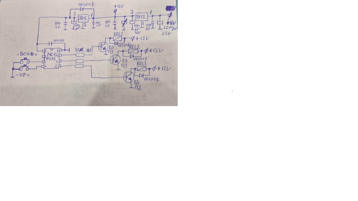

A te kapcsolásod is jó lehet ha diódákkal megoldod hogy az éppen bekapcsoló bistabil resetelje a másik kettőt . Akkor mindíg csak az éppen aktuális relé lehet behúzva .
(#) soos csaba válasza kaqkk hozzászólására (») Dec 20, 2025 /
Anyit változtattam még a rajzon hogy legyen egy MASTER RESET gomb is rajta ami az öszes relét le oldja, ez három dióda beiktatásával fog meg történni, meg egy nyomó kapcsolóval, ami a diódák anódját le huzza a GND-re.
Remélem jó az elképzelés?.

(#) kaqkk válasza soos csaba hozzászólására (») Dec 20, 2025 /
Az elképzelés jó , és akár használható is lehet ha belefér abba a történetbe amit szeretnél megvalósítani , az elején két gombot akartál már van négy és még nem azt csinálja amit először megfogalmaztál . Ezt egy pic (egy 12f es 8 lábú pókocska) röhögve megoldaná egy nyúlfarknyi programocskával . De ha mindenáron logikai ic vel akarod megoldani akkor keress flipp-flopp (bistabil) kapcsolást ami resetelhető 3 ilyet egymás mellé pakolva kész a cuccos
Talán így megoldható

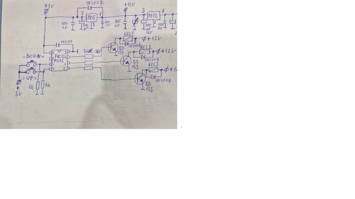

Még a biztonság kedvéért tehetsz rá e reset gombot ami egyszerre kikapcsolja az összes relét .És a gombokat a + 5v ra kösd +tegyél rájuk 1k lehúzó ellenállásokat (így sokkal stabilabb lesz és nem szed össze zavart az éterből) nem fordulhat elő random kapcsolás prellezés

Igy gondoltad a lehúzó ellenállásokat?.
(#) kaqkk válasza soos csaba hozzászólására (») Dec 21, 2025 /
Igen így gondoltam és az üresen maradt lábra rákerülhet a 3. (reset) gomb az előző hozzászólásomban lévő hexet ha gondolod kipróbálhatod ...

(#) Gafly válasza soos csaba hozzászólására (») Dec 21, 2025 /
Nem tudom miről táplálod, de a reléknek nem kell ám stabil 12 V.
A 7805 meg elvisel jó nagy feszültséget, így a 7812 és környéke is elhagyható.
7805 áthidalása sem kell 1N4007-el, ebben a környezetben.
Szerintem hűteni sem kell.
Ugyanakkor javasolnám piros visszajelző LED-ek beépítését.
100 nF-ból is elég egy, nem kell mindenhová.
Ugyan nem néztem meg, de szerintem a PIC-ben lehet belső felhúzó ellenállást beállítani, akkor a két 2 kOhm sem kell, csak akkor testre mennek a gombok.
(#) kaqkk válasza Gafly hozzászólására (») Dec 21, 2025 / 1
„Ugyan nem néztem meg, de szerintem a PIC-ben lehet belső felhúzó ellenállást beállítani, akkor a két 2 kOhm sem kell, csak akkor testre mennek a gombok.”
Én kipróbáltam nekem nem jött be ... Jobban szeretem a gnd re húzott bemeneteket ,mindíg úgy írom a programot . Szerintem nem olyan nagy költség az a pár ellenállás és a helyfoglalása sem túl nagy ... Ja és tapasztalataim szerint sokkal stabilabb érzéketlenebb a külső zavarokra .

(#) soos csaba válasza Gafly hozzászólására (») Dec 21, 2025 /
A piros vissza jelző LED-ek be lesznek épitve párhuzamosan a relék tekercseire.
kaqkk javasolta hogy a UP/DOWN/RESET lábak menjenek fel a +5V-ra és a 2-es, 3-as, 4-es lábakat kössem le egy egy 1K-os ellenállásal a GND-re.
az AI szerint a PIC-ben van belső fel huzó ellenállás amit be lehet iktatni, de szerintem igy is jó lesz hogy külsőt alkalmazok, és igy nem fordulhat elő random kapcsolás prellezés.
A 7805 áthidalása egy 1N4007-es diódával védi a stab kockát, ha a 12V hirtelen leesik, de az 5V kondi még töltött.
Igazad van a 100nF-os kondikkal kapcsolatban, elég ha csak az 5V os stab kocka utan teszek egyet, meg direkt a PIC 1-es 8-as lábara közvetlenül.
Igen a 7805-ös stab kockát biztosan nem kell hűteni, ott nagyon kevés áramok fognak folyni.
Ja igen, el is felejtettem..sima 50Hz-es E+I vasmagos trafóról fogom táplálni az áramkört, pontosabban 16V-al, utánna pedig egyenirányitom, és puferelem egy 2200µF/25V-os kondival.

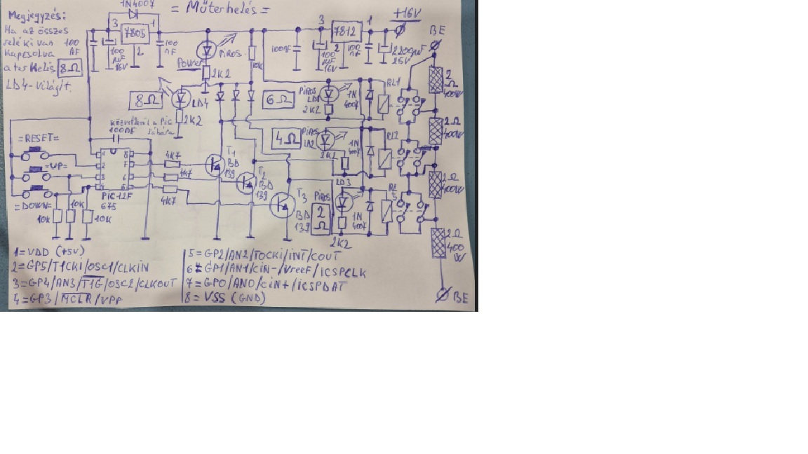

(#) soos csaba válasza proli007 hozzászólására (») Dec 22, 2025 /
Most már nem szeretnék variálni a kapcsoláson, maradok ennél a kapcsolásnál amit csatoltam, amúgy nem rossz ötlet az sem amit rajzoltál.

(#) kaqkk válasza soos csaba hozzászólására (») Dec 22, 2025 /
Arra figyelj hogy a rajzon egy pici hibát elkövettél , 2db 10k van a pic 4 es lábán viszont a reset gombra nem jutott egy sem ....
A hozzászólás módosítva: Dec 22, 2025
(#) soos csaba válasza kaqkk hozzászólására (») Dec 22, 2025 /
Hüha na ezt be néztem, köszönöm az észrevételt!.
Ja és azért választottam végül a 10K értéket az 1K helyett (lehúzó ellenállások) mert a "felsőb rendü" azt javasolta hogy az 1K kicsit erős, gombnyomáskor kb 5mA folyik (5V / 1K=5mA).
Ha meg figyeled az áramkört ki egészittem még egy fel huzó ellenállással 10K, három darab 1N4148-as diódával, egy 2,2K ellenállással és egy LED-el, a funkciója az az hogy mikor egyik rele sincs be kapcsolva akkor ez a LED világit, és innen tudom hogy a terhelés 8Ω-os.
A doboz elejére fel lesz fogatva 3 nyomó kapcsoló RESET/UP/DOWN valamint 4darab piros LED ami jelezni fogja az épp aktuális terhelést 2Ω/4Ω/6Ω/8Ω, valamint ON/OFF power kapcsoló fölötte pedig egy piros LED.
Ami még tervben van az az hogy kapni fog még a műterhelés egy ventillátort is ami hűteni fogja a hűtőbordákat, ha el éri a kb 70 fokot a ventillátor be kapcsol, erre kell makd még keressek egy jó kapcsolást.
Amíg megnyomod a gombot nem sok az az 5 mA , én évek óta 1k-t használok a kapcsolásaimban , de a 10k is teljesen jó lehet .
