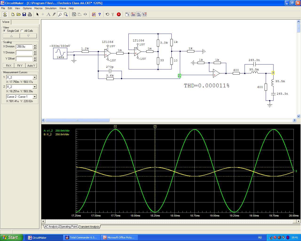

Ezt a kapcsolást én is leszimuláltam két éve, aztán el is felejtkeztem róla. Szerintem szellemes kis szerkezet... ha a híd pontosan ki lenne egyenlítve, valószínűleg még tovább csökkenne a torzítása és még kisebb áramok folynának a második műveleti erősítőn. Hangra nem tudom milyen lehet, talán egyszer valamikor érdemes lenne kipróbálni. De ma már számos hasonlóan jó ötletekkel lehet Dunát rekeszteni (pl. a kompozitok, stb...)

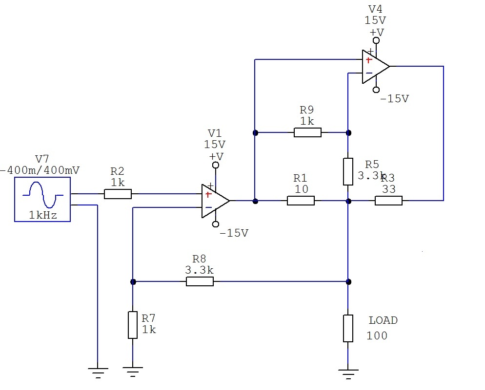

(#) tothbela válasza reloop hozzászólására (») Szept 15, 2025 / 1
Azért válaszolok neked, mert vetted a fáradtságot és begépelted szimulátorba a kapcsolást. Így nemcsak egy ismeretlen áramkörről lehet tárgyalni.
Nos, ez ahogy van, így semmi előnyt nem nyújt véleményem szerint. Arra gondoltam, a kapcsolás hibás, talán rosszul másolták ki a Technics manuáljából.
Letöltöttem és megnéztem az SL-P770 manuálját, ott is így szerepel. Még a PCB visszarajzolásig nem jutottam el, de szerintem az eredeti gondolat valahogy a kép szerint nézhetett ki.
Ha netalán a gyártás során mégis manuálban lévő kapcsolás került, akkor adtak a ..egy pofont, azaz parasztvakítás történt.
Az alábbi rajz szerint az opamp 1 kimenete a terhelés áramának csak nagyon kis töredékét látja. Hogy a torzítása mennyivel jobb mint natúrban, azt még nem néztem, mert elfogyott az időm mára.

(#) tothbela válasza Karesz 50 hozzászólására (») Szept 15, 2025 /
Neked jobban sikerült, én valamiért elkapkodtam. De már sietek dolgozni. Ott a pont.

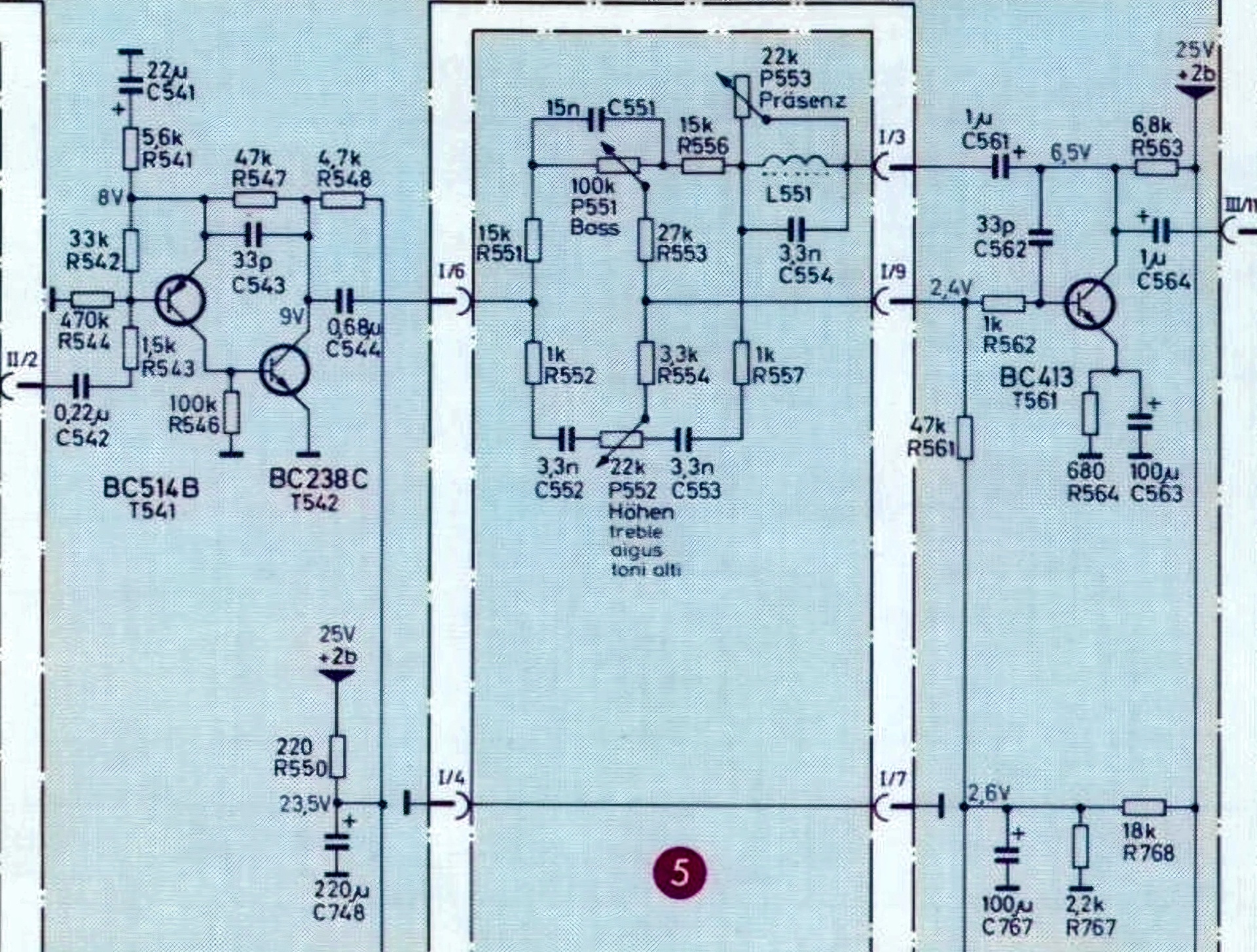

Előerősítő kondenzátor érték módostás
Az alábbi előerősítőre visszatérve mit változtat ha a C541 értékét megnövelném,változtat esetleg valamit a hangban?

(#) proli007 válasza pcmaster90 hozzászólására (») Szept 16, 2025 /
Nem, mert a többi RC tag határozza meg az alsó -3dB-es határfrekvenciát. Ami kb.18,7Hz. Ha megnöveled, szinte nem változik semmit.

Üdv mmindenkinek, szükségem volt egy hangszínszabályzó áramkörre az itthoni hangláncba, ami egy keverő és végfok közé illeszkedik be, vásároltam is egyet a lentebb látható kitből (Mikroshop), sajnos kissé csalódott vagyok a kész áramkör működésével kapcsolatosan, a hangszín része is elég furcsán szabályoz és elég könnyen torzítani is kezd, esetleg ha valaki találkozott már ezzel a kapcsolással néhány ötlettet szívesen fogadok hogyan lehet kicsit javítani reajta, nem vagyok hozzáértő csak egy lelkes amatőr, amihez kapcsolódik egy Pioneer djm 600 keverő és egy Castone cpa300b végfok, tápellátása egy 12V/2,5A terhelhetőségű dugasztápról történik(UPC set top box adaptere)

Valamint kivenném a 10 ohmokat a tápfesz ágakból. A féltáp ( virtuális föld ) 2x10k helyett 2x1k, valamint a 22µF helyett 1000µF kondit tennék be. Valamint az 1N4007 után betennék egy szintén 1000µF 50V tápszűrő kondit.

Nagyon nem szólnék bele a dologba de az említett hangszín ami egy baxandall tipusú szabályzó az adott láncba hülye hangot fog eredményezni. Mind az emelés mind a vágás azon a frekiken van ami egy pa rendszernél nem megfelelő, hifi esetén jó lehet ott másabb karakterisztikák játszanak. Aki érti tudja annak nem kell aki meg nem érti úgysincs értelme magyarázni. Nade vissza a témára. Egy passzív lepke tipust ajánlanék mivel eléggé nagy jelszintjeid vannak így a csillapítás talán pont jó is lessz a torzítás és túlvezérlődés csillapítására. Majd egy 1-4 szeres szintemelő a lepke utánn ami biztosítja a jelszintet minimális torzítással illetve zajjal.

A Teka hangszín szabályzó hangja egyébként tetszett? Ha igen, azt kellene lekoppintani. Nekem egy kisebb Tekám volt, abban a végfok visszacsatoló körében volt a hangszín szabályzó. A tiédben már egy különálló duál opampra épül. Hátránya, hogy negatív logaritmikus potik kellenek bele. De úgy olvastam, hogy csak kis magas emelésre, meg mély vágásra használtad, ezért lehet, hogy egy úgynevezett "tilt" szabályzó lenne az igazi. Sőt, egy fél tilt. A tilt az egyetlen potméter (sztereóban persze iker), ami középállásban flat, balra tekerve magas vágás és mély emelés, jobbra tekerve magas emelés és mély vágás.
Ezt is meg lehet csinálni tisztán passzív kapcsolással, de ha tudod hogy a Teka hangszín potijai milyen állásban adták a legjobb eredményt, akkor akár egy kapcsolható RC hálózat is megoldhatjuk a problémát.
(#) proli007 válasza Edek hozzászólására (») Hé, 7:39 /
Hello! Mivel szerintem Neked nincs szükséged a szintállító potikra, sem erősítésre, én a helyedben kivezetném a kimenetre a hangszínszabályzó kimenetén található 100ohm és 470nF közös pontját.
A Bexandall erősítése egyszeres, és ha felemeled a tápot 24V-ra, lehet már megfelelő lesz.
A trimmert meg tekerd nullára, hogy ne torzítson a vége.
