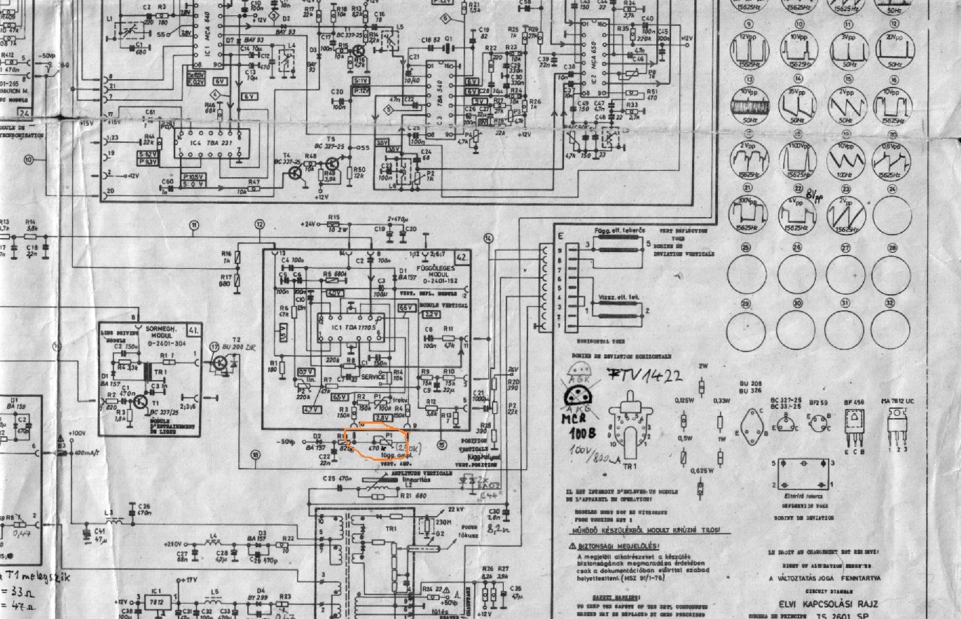

(#) levente507 hozzászólása Dec 26, 2025 /
Videoton TS 2601 Super Star 14 vízszintes-függőleges álltás
Sziasztok, Van egy Videoton TS 2601 Super Star 14 televízióm. Alapvetően jól működik, de fél centimétert kellene V és H irányban is nyújtani. TV-khez nem nagyon értek ezért inkább kérdezek mielőtt hozzányúlok. Kapcsolást találtam, de nem piszkálnám, nehogy elrontsam. Köszönöm ha megírnátok, melyik potmétert kellene állítani a nyákon.
(#) zolika60 válasza levente507 hozzászólására (») Dec 26, 2025 /
Emlékeim szerint csak a készülék belsejében van ehhez potméter. Csak akkor fogj neki, ha kellő óvatossággal tudsz eljárni. Ha tartasz tőle jobb ha megkérsz valakit aki látott már ilyet.
(#) levente507 válasza zolika60 hozzászólására (») Dec 26, 2025 /
Köszönöm, nem azt mondom hogy "high level", de végfok csere (-ig bezárólag) szinten van hobbielektronika ismeretem. Általában mindent megjavítok, de fiatal kori emlékeim szerint pár tv fókuszt elállítottam ifjúkori kíváncsiságból... Szóval meg tudom gondolom oldani de nem vagyok benne "feketeöves". A rajzon van ilyen állítás, hogy sorméret és sor komp. gondolom valahol erre kellene kutatnom.
Én sem értek nagyon hozzá. Aki itt a fórumon szakértő, az kadarist kolléga. De homályos emlékeim vannak a múltból. Valahol kell egy vertikális és egy horizontális eltérítés potméternek lennie. Viszont ha mindkettő kicsi akkor talán a nagyfeszültség kevés.
(#) szs válasza Balu1980 hozzászólására (») Dec 26, 2025 /
A hűtőborda alatt a "zsír"-t megújítanám
Köszönöm, a függőleges méret beállítást megtaláltam tudtam is növelni, viszont a szélességhez valószínű nagyobb beavatkozás szükséges, arra nem találok potmétert. Megvárom a hozzáértő kolléga tanácsát.
(#) tufatofu válasza levente507 hozzászólására (») Dec 27, 2025 /
A megfelelő sorméret összefügg a sorvégfokozat tápfeszültségével is( a képeltérítő fokozat is onnan táplálkozik többnyire). Én legelőször a tápját mérném meg. A sorméretet befolyásoló alkatelemek még az eltérítő tekercs körében lévő kondenzátorok ill. tekercsek.
(#) levente507 válasza tufatofu hozzászólására (») Dec 27, 2025 /
Köszönöm! Ez a szó "so(ö)rméret", segített is . Ez a hobbielektronika szótáramban nem szerepelt eddig. Ez gondolom a V size. Mindenesetre megtaláltam a sorm. komp. trimmert és a képszélességet is szépen be tudtam állítani.
A hozzászólás módosítva: Dec 27, 2025
(#) kadarist válasza levente507 hozzászólására (») Dec 27, 2025 /
Szia! A sorméret a vízszintes (horizontális, H) méret. A sorméreten az L2 linearitás tekerccsel lehet állítani a leggyorsabban.. A sorméretet ne hangyaháború mellett állítsd, hanem szinkronozott állapotban normál képtartalom mellett, így biztosan helyes méretet kapsz.
(#) levente507 válasza kadarist hozzászólására (») Dec 27, 2025 / 1
Igen elnézést természetesen H (horizontális). Lényeg hogy a V és H állítást is megtaláltam, így szinte tökéletes lett. A bal oldali Videoton volt a "beteg".
Szép munka, gratulálok!

Köszönöm. Lehet hogy nem kellene már tovább tökéletesítenem, de még egy dolog foglalkoztat.
Nevezetesen a fényerőt jól fel lehet tekerni, de olyan tejszerű lesz a kép. A kontraszt csak egy bizonyos szintig állítható. Nem lesz az az igazi sötét a fekete. Ez javítható valahogy, vagy ez képernyő öregedés? (A másik kvázi noname kis színes tv-men nagyon működik, azaz igazi fekete a fekete és jól kiemelkedik a tényleges színes téma a háttérből, tehát tényleg "igazi" a fényerő.)
(#) Lacika válasza levente507 hozzászólására (») Dec 27, 2025 /
Ha leveszed a színeket vagyis a kép fekete-fehér, akkor rendesen be lehet állítani a kontrasztot és a fényerőt? Nem kezd a kép átfordulni negatívba? Ha igen, akkor sajnos képcső...

(#) levente507 válasza tufatofu hozzászólására (») Dec 28, 2025 /
Köszönöm a válaszokat minden tanács jól jön, mert nem nagyon van TV javítással tapasztalatom.
Mivel a vényerő kb 30%-on van és ha maxra tekerem akkor nagyon erősen "fénylik", én úgy logikázom, hogy van még tartalék a csőben. Inkább a kontraszt ágra gyanakszom a 19 lába a TDA3501-nek ami szabályozza. Talán ott egy kondit kellene cserélni a modulon a 19 láb környékén. A kontraszt potméter lábán megvan a 12V úgyhogy táp gond nincs szerencsére. Valószínűleg így hagyom azonban mert teljesen vállalható a kép, picit szürke a fekete főleg a szélesvásznú filmeknél alul felül.
A hozzászólás módosítva: Dec 28, 2025
(#) kadarist válasza levente507 hozzászólására (») Dec 28, 2025 /
A képcső segédrács feszültségét vedd vissza. Keress egy nagy trimmerpotmétert a sortrafó mellett.
(#) tufatofu válasza levente507 hozzászólására (») Dec 28, 2025 /
Most az zavar, hogy a "fekete" az kékes szinű, vagy az, hogy nagyon világos? Előbbinél az a teendő amit mondtam. Ha a fényt sokallod, akkor a G2 elektródán kell csökkenteni a feszültséget amire egy potméter van beépítve g2 felirattal. olyan 700V körüli nagyságrend ez a feszültség, tehát elég nagy a beállító szerv is. Azt azért nem árt hozzátenni, hogy egy 40+ éves csőtől olyan sokmindent nem kell várni.
(#) küzmös Gergely válasza levente507 hozzászólására (») Dec 28, 2025 /
Sorkimenő trafón, vagy kialakítástól függően mellette, az egyik nagy potméter lesz a G2 (segédrács feszültség). Ha valaki már eltekergette, cserélték a trafót, vagy bármi egyéb miatt, nem jól van beállítva ,akkor van az hogy kifehéredik, elterül a kép, homályos, ködös, esetleg túlvezérelt is lesz nagy fényerőnél, és az istennek nem lesz fekete a fekete, mintha ködben "úszna minden", pláne mikor már lenne elég "fényed", "színed" hozzá hogy jó is legyen.
Igen az zavar hogy túl világos a kép azaz a fekete az tejfehéres-szürke. A kék is egy picit túlsúlyban van, de az annyira nem zavaró csak nüansznyi, azzal már tényleg nem fogok "játszani".
A G2-őn állítok akkor. Ez a SCREEN felirat lehet a FOCUS mellett ugye? Amúgy UNITRA képcsöves, de ahhoz képest hogy +40 éves szerintem jobban teljesít mint anno gondoltuk, kiállta az időket. (Nagyapám/apámékra emlékszem, hogy "pörögtek", hogy japán vagy lengyel képcsöves lesz amit vesznek a 80as években.)
Ez már ilyen modern split sorvégtrafós? Komoly. Igen, a screen-en kell tekerni.
(#) levente507 válasza kadarist hozzászólására (») Dec 28, 2025 /
Nagyon köszönöm a tanácsokat. Picit letekerve a segédrács feszültséget nagyon jó lett. Nekem úgy tűnik még a képélesség is javult.
(#) kadarist válasza levente507 hozzászólására (») Dec 28, 2025 / 1
A képélességen a focus tekerővel tovább javíthatsz.
Jó lett. Az engem is meglepett, hogy már ilyen sorkimenővel szerelték. Nyilván a 40+ év során befolyásoló tényező az is a képcső szempontjából, hogy egy kocsmában volt bekapcsolva reggeltől estig mindennap, vagy évente csupán egy hétig üzemelt egy nyaralóban.
