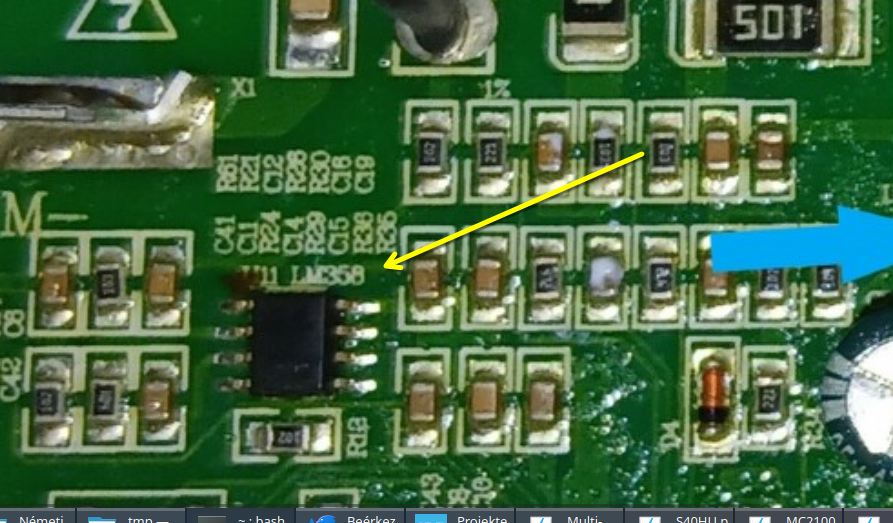

Aki hozta -vitte a dolgokat ,infra kaput mondott. Na már most, szerintem a gép át volt alakítva ez a logikus magyarázat.Vagy a tárcsát cserélték más osztáskörűre (több luk) vagy a motor volt cserélve nagyobb fordulatúra. Futópad motorSziasztok. Van egy futópadom, ami nem indítja el a motort. Azt kimértem hogy nincsen testzárlat. Szénkefék jók. A motorvezérlő panelen a motor két vezetékét lehúzva, 187 V-ot mérek. Ha visszateszem a vezetékeket, akkor viszont nem indítja el. Ha ráteszem a motor két vezetékét a multiméterre, és kézzel hajtom a motort, akkor feszültséget generál. Hol keresendő a hiba?Futópad sebesség impulzusokSziasztok! Van egy beteg futópadom (Proform Performance 750, NordTrack. Folyamatosan gyorsítgat, nem egyenletes a sebessége. Mintha valaki a gázkart rángatná egyenlő időközönként. Bármelyik sebességre állítva a szalag sebessége nem egyenletes, egy kb. 3 másodperces ciklusban 2mp-ig mintha szabályozottan menne, de aztán jön egy 1mp-es impulzus. Majd megint 2 másodperc ok és 1 mp impulzus. Ez látható a motor kapcsain mérhető feszültségen is, illetve a lakatfogó is mutatja a 3 másodpercenkénti hirtelen áramfelvételt a panelt tápláló ágon mérve.Ha 2km/h kívánt sebesség akkor lassabban megy a szalag de az impulzus során felgyorsul, majd visszalassul. Ha pld 12 km/h-ra állítom akkor elkezd felgyorsítani 12-re de közben is megjelennek 3 másodpercenként az extra 1 másodperces löketek. A kontrol board felé elmegy a szalagsebesség jeladó reed impulzus, 0V ha a mágnes előtte van és 3.3V ha elhagyja, szóval ez is rendben lenne. A kontrol panelről a pwm vezérlő jel a kívánt sebesség szerint változik. Stabil a kitöltése, nem innét jön a zavaró impulzus. Teszteltem műterheléssel is a motor helyére kötve, egy 25W-os izzóval, majd egy 1400W-os vasalótalppal. Ezekkel nem csinálta az extra gyorsításokat. Nem volt periodikus áramlöket és a DC feszültség is állandó volt, a beállított sebességnek megfelelően. Ha változtattam a sebesség beállításon, szépen kúszott fel vagy le a DC feszültség a kívánt értékre. A motorvezérlő egy MC2100els-18w panel smd microcontrollerrel szerelve, melyben a 104-es verziójú program fut. A piros led egyenletesen gyorsan villog, jelzi, hogy kapja a pwm jelet és képes a szalagot meghajtani. Ha lefogom a szalagot, akkor lelassul a LED villogása, jelzi a panel, hogy küzd a szalagsebesség szinten tartásával. Ez is jó. A 130 Voltos DC motor jónak tűnik, kívülről megtáplálva egyenletesen szikra és egyéb furcsa zaj nélkül megy és hajtja a szalagot. https://drive.google.com/file/d/1IamLLNQVNQWV2icw2OgUkyqRyyIU5_5o/v...haring https://drive.google.com/file/d/1KcXACHlEHExCsVW-wHbjlUQ69GQ2emsB/v...haring https://drive.google.com/file/d/1bs6hxuA0qjcJAu04mu3OGlBNTv7RK54f/v...haring https://drive.google.com/file/d/1NYvc1X81eQXfcAiSrlJUDwvRHYOR860N/v...haring Mi lehet a probléma? Üdv: Tamás A hozzászólás módosítva: Dec 11, 2025
Valoszinüleg mégis a motor lesz a ludas ( az én esetemben is a motorcsere megoldotta a gondot) . Ezt a gépet nem ismerem, egy másik hasonlo berendezésben van a motor áramkörben egy kis értékü figyelö ellenállás a sebesség visszacsatolást alkotja. Azon az ellenálláson kellene megmérni mi történik, mert abbol van a referencia a motorvezerlönek.Ha hozzáférsz a motor keféihez azokat nézd meg.
Helló. Tipikus hiba hogy a sebességérzékelés bizonytalan, a vezérlés próbál korrigálni. Az első görgőn lévő ékszíjtárcsában van egy mágnes, amit egy reed-szenzor figyel. Ezeket ellenőrizd:
- nincs -e kiesve a mágnes - ha ott van, akkor a reed szenzort közelebb tudod -e tenni - a reed szenzort nézd meg szakadásvizsgálóval, miközben a mágnest előtte mozgatod.
Köszi, ki fogom kapni a motort és tüzetesebben átnézem. A motort meghajtó elektronikában az R63-as 0,01 ohmos sönt ellenállás biztosítja a mirokontrollernek a mérőjelet. Szerintem ezt említed. Már mértem működés közben a rajta eső feszültséget. Mivel nem tudom, hogy mi az előírt jó tartomány, így nem igazán tudtam eldönteni, hogy van-e itt probléma. Mindenesetre teljesen realisztikusan változik rajta a feszültség. Nem szakadt, nem is lehet az mert a komplett motoráram folyik rajta át és akkor nem forogna a motor.
https://www.hobbielektronika.hu/forum/getfile.php?id=369358
Helló, köszi. Ezt a kört már mértem, teszteltem, mozgattam is közelebb/távolabb. Jó, záródik a reed relé, ha a mágnes előtte van és nyit ha elhagyja. Sőt a ez a jel megy fel a fenti vezérlő (user intreface) panelhez is egy optocsatolón keresztül. Ott is mértem. Amúgy a fenti panel nem használja semmire, enélkül is számolja a megtett kilómétereket és jelzi a sebességet. A fenti rész csak vezérlés lefelé a motorvezérlő felé és nem szabályzás. Ha műterheléssel (pld vasakótalppal) teszteltem a működését az elektronikának, akkor nem volt semmi sebességjel és mégis szépen állította a terhelésre jutó kapocsfeszültséget (+ számolta a kilométereket fent a konzolon), nem volt lüktetés. Még megnézem szkóppal is (csak szerezni kell egyet), hátha valami zavarjel kerül be, vagy fabrikálok saját reed relét egy kiszuperált bringaóra alkatrészből, próbaképp.
Esetleg köss az ellenással párhuzamosan egy nagyobb kondit, az stabilizálni fogja a visszacsatolást. Ha még utánna is rosszalkodik a motor, akkor már csak a kefék meg a motor marad. Persze ha van a gépben valamilyen tacho ( sebességmérés) akkor még az is hülyülhet - nekem ilyen nem volt. Ha REED kontaktussal megy akkor azt csereld ki.

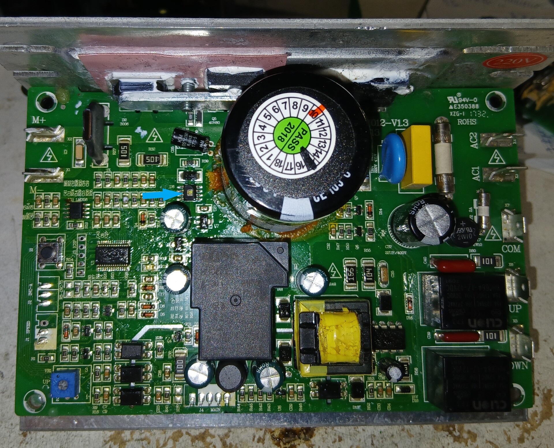

Futópad menet közben megálltSziasztok!Hoztak hozzám egy futópad panelt, ami menet közben egyszer csak meg állt. A panel száma PCB-ZYXK9-1012-V1.3. Ezen található egy U6 jelölésű Ic, ami megemelte a kalapját. A képen kék nyíllal jelöltem. Tudna valaki segíteni, hogy ez mi lehetett. Az elszállt darabja nincs meg. Képeket találtam erről a panelről, de kivehetetlen rajtuk a felirat. Előre is köszönöm.
Helló. Nem tudom kivenni a képből, de esélyes hogy ez a meghajtója a Q5 IGBT-nek.
A típusa IR2127S lehet, de nézd meg az adatlapját, és a panelen lévő bekötést. A Q5 is zárlatos lesz, azt is cserélni kell majd.
A kínaiak itt "szószátyárak" voltak: ha leszeded a silkscreenen nincs véletlenül alatta a típusa?
Amúgy szerintem is IGBT/FET driver lesz. |
