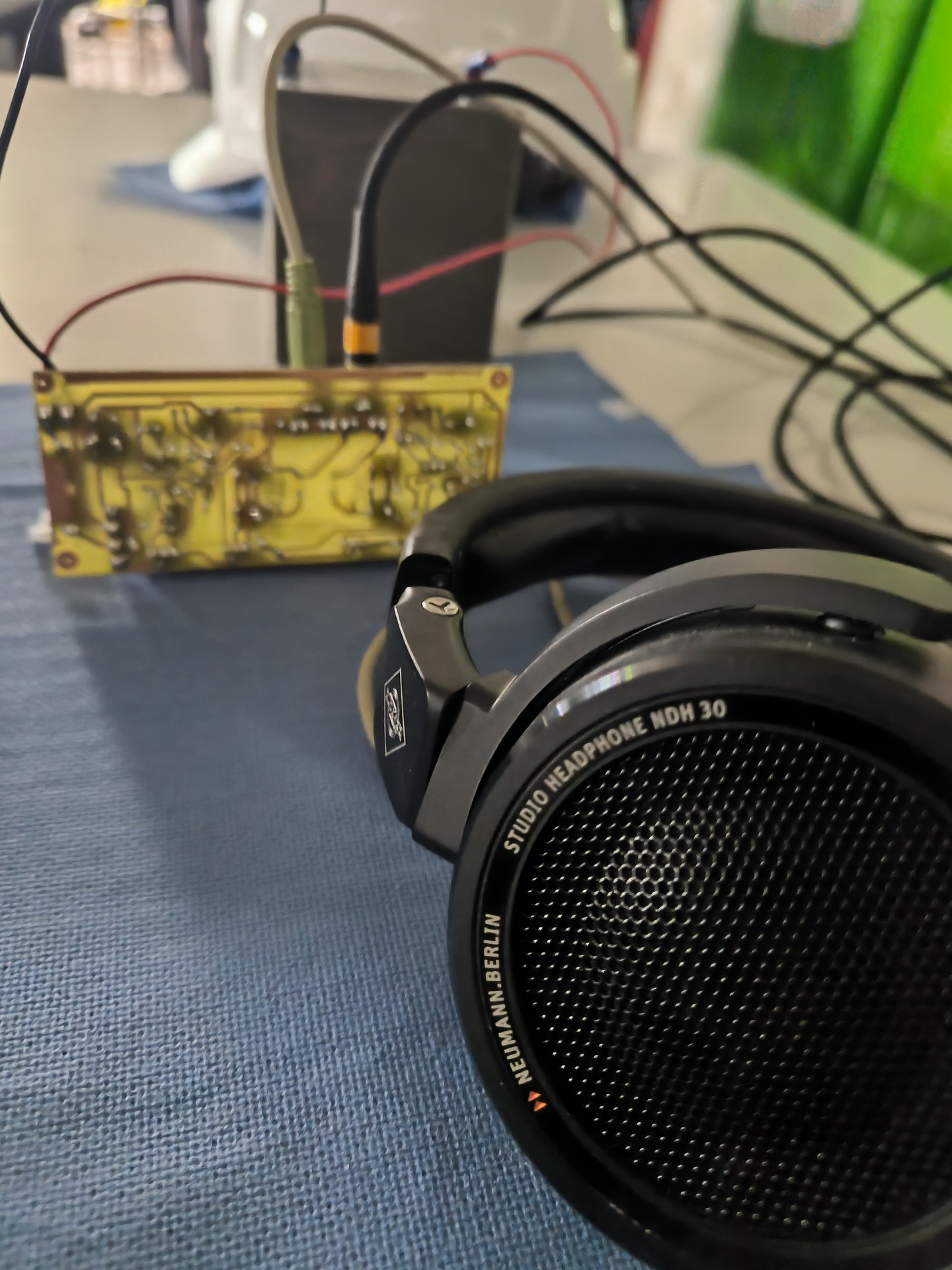

(#) Baxi válasza Bassmester hozzászólására (») Jan 21, 2026 /
Szia, ezt raktam össze.
Annyi különbséggel, hogy a végek 2SC5171-ek, illetve a T1 2SA1015, T2 2SC1815.
A nyugalmit 180mA állítottam be, így 3V-ig szép a szinusz is...bár nem hiszem hogy addig fel kell emelni a hangerőt.
A nyákkal vannak még bajok, de majd a 2.0 jobb lesz
Eddig tetszik a hangja, az eredeti nagy testvére is megvan a JHL-nek, azt is imádom. Békebeli 3055-el
A hozzászólás módosítva: Jan 21, 2026
(#) Bassmester válasza Baxi hozzászólására (») Jan 21, 2026 /
Igen, ez a JLH 69 kapcsolás valamelyik változata. A panelen lévő tápról megy a két csatorna??
(#) Baxi válasza Bassmester hozzászólására (») Jan 22, 2026 /
Jelenleg igen, labortápról, mert?
(#) mek-elek válasza Baxi hozzászólására (») Jan 23, 2026 /

(#) ABU válasza Baxi hozzászólására (») Jan 23, 2026 /
3V után mi történik? Mert ennek 8-10V-ig bírnia kellene. Reloop fórumtárs rajzolata, ez is tervbe van véve megépítésre, csak most elvagyok két BUF634-gyel, néha már túl precíz a hangja. Van két Jung Didden féle super regem, azokról tápolom az aktuális építéseket. Állítólag az egyetlen zaj ami van a tápon az a műv.erősítő saját zaja Bővebben: Link

(#) Bassmester válasza Baxi hozzászólására (») Jan 24, 2026 /
Értem. A működését így is lehet ellenőrizni, de ha a hangminőségére is kíváncsi vagy, akkor kell neki egy jó táp. Mivel a JLH69 szimpla tápos, könnyebben megoldható a csatornánkénti tápegység. Stabilizált tápról zajtalan, brumm mentes, de nem olyan élénk a hangja. Szabilizálatlan táppal is meg lehet csinálni jóra, de akkor a nyákot is úgy kell tervezni.

(#) Baxi válasza Bassmester hozzászólására (») Jan 25, 2026 /
Értelek, igen tesztre/élesztesre labortápot használtam.
Amúgy meg 12V-os aksirol megy/ment, meló helyen, ezért gondoltam hogy bőven elég az a 2200uf a tápra.
Onnan indult az egész hogy meló helyen van egy két fejhallgató kollégáknak (technics eah a800,és egy sony wh-1000xm5). Ezek mind bt- cuccok s sose volt meghajtva erősítőről. Én annó sokat használtam buszozás miatt, egy sennheiser momentum on air-t és egy pioneer dap xdp 300r párost. Na most hogy érzékeltessem a különbséget a kollégáknak a vezetékes és a bt átvitel közt, erre kellet egy füles erősítő ami még dob egy kicsit a DAP kimenetén. Amit meghallgatván le esett az áluk, hogy mekkora a különbség! És szerencsére sikerült egy Beyerdynamic dt 990 pro 250 ohm-os fülest is meghallgatnom ebben a fel állásban. Nagyon durva az a füles . Lényeg hogy nagyjából ennyire lett össze rakva ez a kapcsolás, és nem voltak benne arany árban mozgó kondik stb, így is számomra szépen szólt, S bőven elegendő volt érzékeltetni/bemutatni a különbséget. Hogy a bt s vezeték között mekkora a különbség. Pediglen már ldac-os protokollról beszélünk ezeknél a fülleseknél.

(#) Baxi válasza ABU hozzászólására (») Jan 26, 2026 /
Ma rá került egy ilyen is, lásd a képen. A gazdája szerint megjött az "íze" a fülesnek. Csak 1M hangkártyával hallotta így szólni. Pediglen Stúdió technikával dolgozik. Azért szerintem ezt már nevezhetjük elismerésnek, ismételten egy pont vagy tiszteletteljes meghajlás John Linsley Hood előtt!
