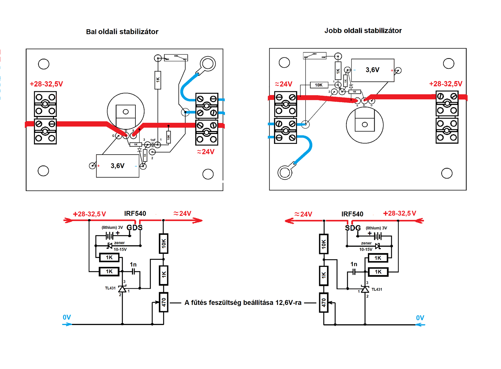

(#) tothbela válasza mek-elek hozzászólására (») Sze, 13:00 /
Ha mindenáron szándékodban áll a cső+DMOS hibrid házasítás, akkor egy ilyet tudok ajánlani. Hangsúlyozom DMOS, és nem VMOS. A VMOS az más, ne is engedd hogy félrevezessenek.
Mivel felmerült a kimenet direkt csatolása, csakis stabil kompenzált önbeálló áramkör jöhet számításba. DMOS kimeneti tranzisztor áramgenerátoraként csakis ugyanolyan DMOS elemet tudok ajánlani, mivel ezek együtt változtatják a paramétereiket, így nem fog elmászni a kimeneti nulla Volt.
Az alsó trióda katódkörében történt egy kis változtatás, hogy visszacsatolás igény esetén ne legyen DC a kapcsolón, ne kattanjon. Lehetett volna kondenzátoros leválasztás, de mivel ragaszkodsz a drága kondenzátorokhoz, így inkább ezt a megoldást láttam kedvezőbbnek.
A csövek fűtése most nem aktív része a kapcsolásnak, így azt külön kell megoldani.
(#) mek-elek válasza tothbela hozzászólására (») Sze, 13:31 /
Ráért volna, de köszönöm!
Persze én is, mikor jobbat nem tudtam, előre elkészítettem a tápok tervét...
De hol van ez még. Mondjuk lehet tervezgetni... Van egy kis problémám, úgy emlékszem, hogy a bontásra ítélt EVAmp-ban Jantzen Silver Gold csak 100nF-os, mint leendő becsatoló a cső előtt.
(#) tothbela válasza mek-elek hozzászólására (») Sze, 16:51 /
Jó lesz a 100nF.
(#) mek-elek válasza tothbela hozzászólására (») Sze, 20:12 /

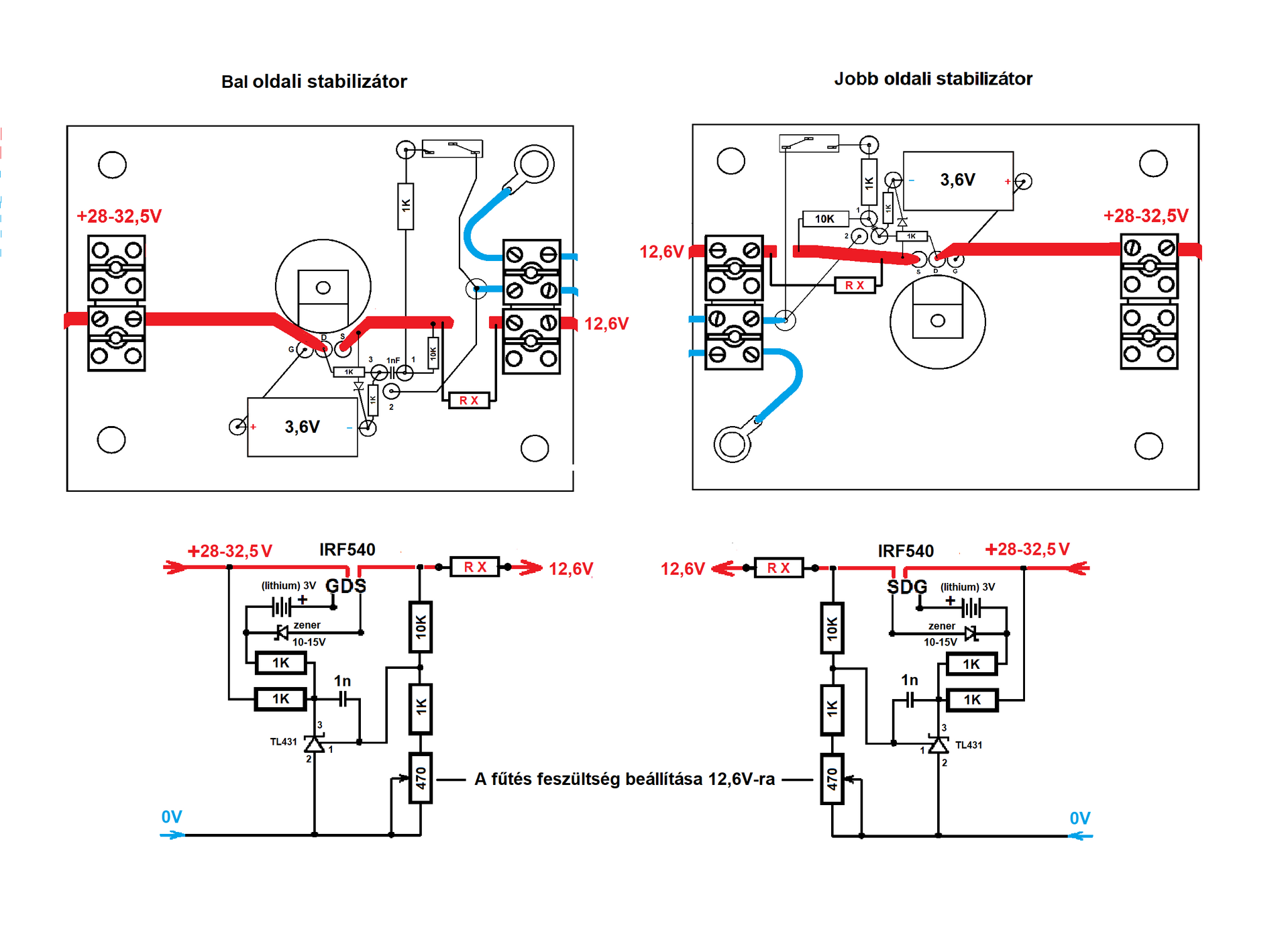

Látom módosítások kellenek feszültségben...
Én ragaszkodnék a külön tápoláshoz (előfok, végfok).

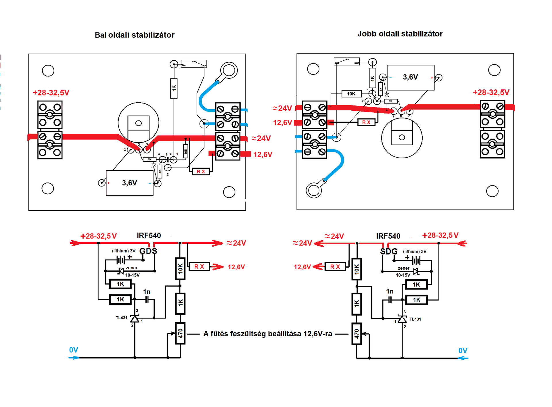

(#) tothbela válasza mek-elek hozzászólására (») Sze, 20:25 /
Az előfok 350uA fogyasztású, a fűtés az igazi nagyágyú. Mivel szigetelt a fűtőszál, lehet közös fűtőtrafó is. 6,3V 0,6A, vagy 12,6V 0,3A, esetleg egyetlen 25,2V 150mA.
(#) mek-elek válasza tothbela hozzászólására (») Sze, 20:34 /
Az előző hibridrajzod szerinti lesz a táp, de ezúttal mivel nem a FET lesz a feszültségosztó, hanem egy hűtött ellenállás a stabba. Lényegében hasonló elv szerint gondoltam, vagyis a poti a stabba a 12.6 voltot állítja be, ezért nem pont 24 volt kerül a csőre.
(#) mek-elek válasza mek-elek hozzászólására (») Sze, 20:47 /
Valahogy így...
(#) tothbela válasza mek-elek hozzászólására (») Sze, 22:18 /
Én inkább külön trafót használnék a fütésnek
(#) mek-elek válasza tothbela hozzászólására (») Csü, 12:02 /
Így gondoltam...
(#) mek-elek válasza tothbela hozzászólására (») 11:52 /
„Ha mindenáron szándékodban áll a cső+DMOS hibrid házasítás, akkor egy ilyet tudok ajánlani.”
Ennek okát még az elején leírtam. Így elmondhatom: IGEN.
Az igaz, hogy tunerman ihlette a dolgot, és természetesen azt is megépítem, mivel érdekel a hangja, de amit Te közöltél a végső elképzelésem szerint, azt nagyra értékelem, mivel tapasztalataim szerint igen hasznos a kapcsolható visszacsatolás. Eddig a hibridnél lenyeltem, ha a felvétel túllőte a képességeit, mivel igen kellemes volt az eredeti tulajdonsága. Az új (házasított) kapcsolásban valószínűleg tágabb minőségi lehetőség nyílik a felvételek milyenségének követésére.
Így rögvest rávettem magamat az általad kínált lehetőségre.
Végül is a cső eredeti tápja csak a 12,6V-ot adja majd külön.
A többi a +-24 voltról megy majd.
Mivel megkoptak képességeim mindent jegyzetelnem kell. Ezért olyan az elvi elképzelésem jegyzéke, amilyen. Jöhet a konkrét szerelési rajz elkészítése...
Ha találnál korrekciós észrevételt, megköszönöm!
