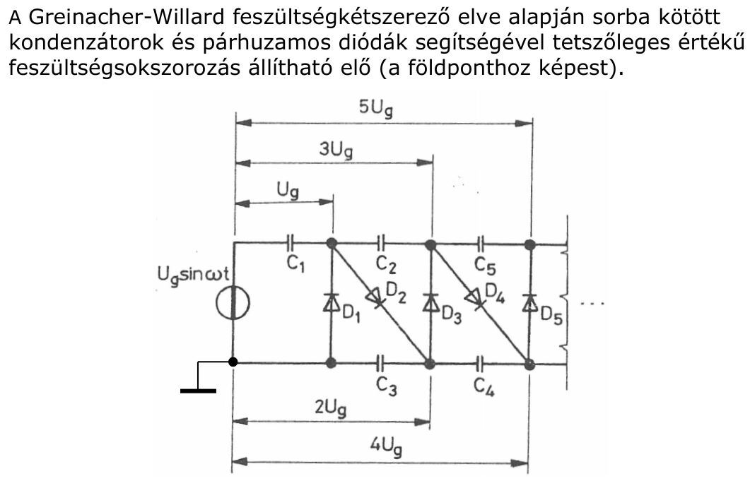

Feszültség sokszorozóElakadtam a feszültség sokszorozó áramkörrel. 5db BY136! dióda és 5 db szűrő kondi. A harmadik tagig stimmel az emelkedés aztán az ötödik tagnál nem jön ki a matek. Van ötlet?
Szedd le az " 5.tagot", aztán nézd meg, a "3.tag" után mi nem stimmel az előzőhöz képest.
Egyébként ezzel a szereléssel célszerű lett volna jelölni mindent: c1, d1, c2, d2.... - hogy jobban eligazodjál. Meg magad elé tenni a megírt, jelölt kapcsrajzot és úgy lépkednél hibakereséskor. A hozzászólás módosítva: Feb 22, 2026
Darabonként raktam össze azután mértem.
Különböző értékűek a kondenzátorok, vagy csak eltérő méretűek?
Változó de nem is volt egyszerű egy méretből nagy tűrésűt választani. 400-nál megállt a számláló a 82-ből.
Most már az nem graetz, hanem a feszültségsokszorozó egyik tagja.
A trafóra került 2x6,7V, 82 és a táp fesz. Mivel a nagyfesz tekercsnek már nem jutott hely ezért a 82-t láttam egyedüli megoldásnak az átalakításkor.
uniman: utána megfordítottam. A hozzászólás módosítva: Feb 22, 2026
Nem ártott volna egy áttekinthetőbb elrendezés.
Így nem látjuk, mi hova megy.

rajzot akarok, rajzot akarok, rajzot akarok...
A sokszorozót mindenki ismeri de délután dokumentálom a mért adatokat.
Itt vannak a kért adatok.
És még kettő.
