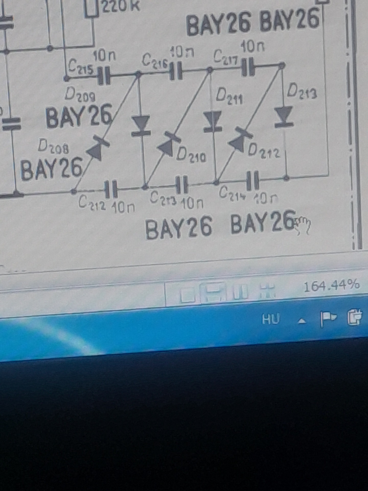

(#) Lacika válasza jani1987 hozzászólására (») Feb 23, 2026 /
Miért nem lehet fogni egy papírt, ceruzát, szépen lerajzolni a kapcsolást, amin minden alkatrész értéket feltüntetsz, pontosan ahogy a valóságban van, és szépen berajzolni rajta a mért értékeket a földhöz képest. ?????
A hozzászólás módosítva: Feb 23, 2026
(#) jani1987 válasza Lacika hozzászólására (») Feb 23, 2026 /
Lustaságból és mert ez az első próbálkozásom amiben talált kondikkal kísérletezem. Pont Horváth féle szkóp kapcsolásokat nézegetem és ha ott vannak bevált tippek akkor egységesítem a rendszert.
Nem a könyvben lévőt kértem, hanem a valóságot! Nem tudod ezt lerajzolni egy papírra és feltüntetni rajta mindent, a mérést is, ahogy a valóságban van????
A C1 270n, a többi 100n. Mindegyik a várható feszültség fölé van méretezve.
Ne viccelj, akkor ez mi?
(#) uniman válasza jani1987 hozzászólására (») Feb 23, 2026 /
10nF helyett 100nF ? Jóvanazúgy? Mi van az árammal? Mennyi az annyi?
(#) jani1987 válasza uniman hozzászólására (») Feb 23, 2026 /
A cél a rácsfesz és a fókusz beállítás. 1mA alá nem igazán akartam menni. Amikor belevágtam figyelmeztettek, hogy nehéz utam lesz. Pár perce beszéltem Kálmánnal és 5 perc alatt kitárgyaltuk azt telefonon amiről napok óta zajlik a tárgyalás.
Akkor azt le is írhatnád..okulásképpen nekünk-tudatlanoknak.
Köszi...
