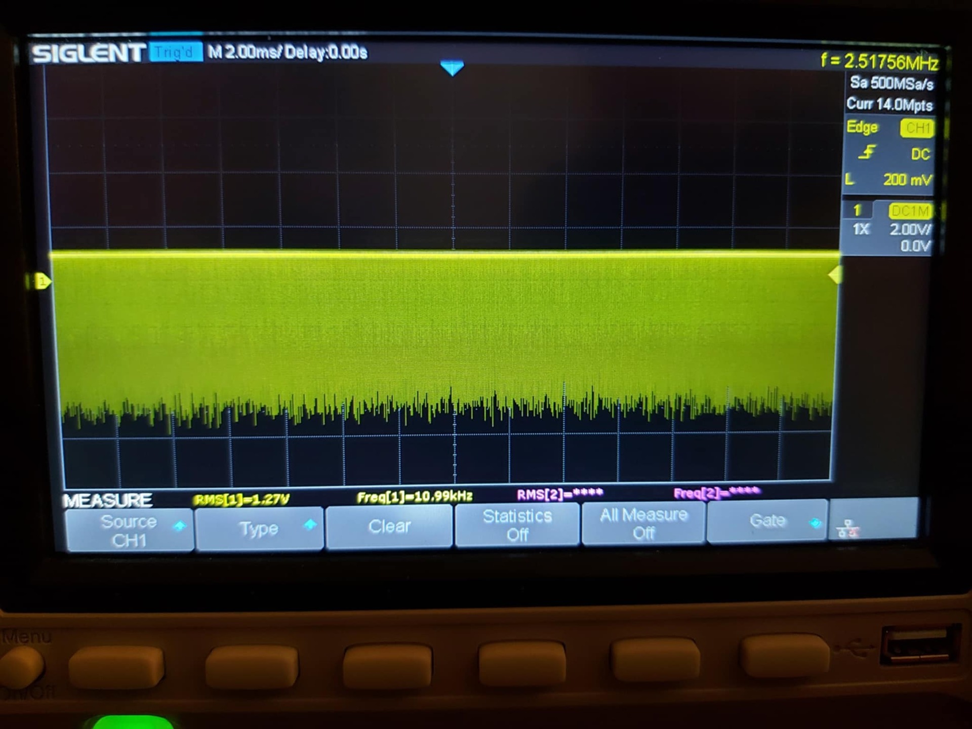

Összeraktam a múltkor mellékelt zajgenerator kapcsolásod. Az erről lejövő jel elég nagy az SDR bementére. RMS 1.27V Az első két tranzisztori rész is elég ehhez?
AGC off , minden erosites LNA, IF , AF ... stb 0 dB legyen .
Ki csatolhatod elozo erosito fokozatbol is akkor kisebb lesz a feherzaj generator szintje. |
