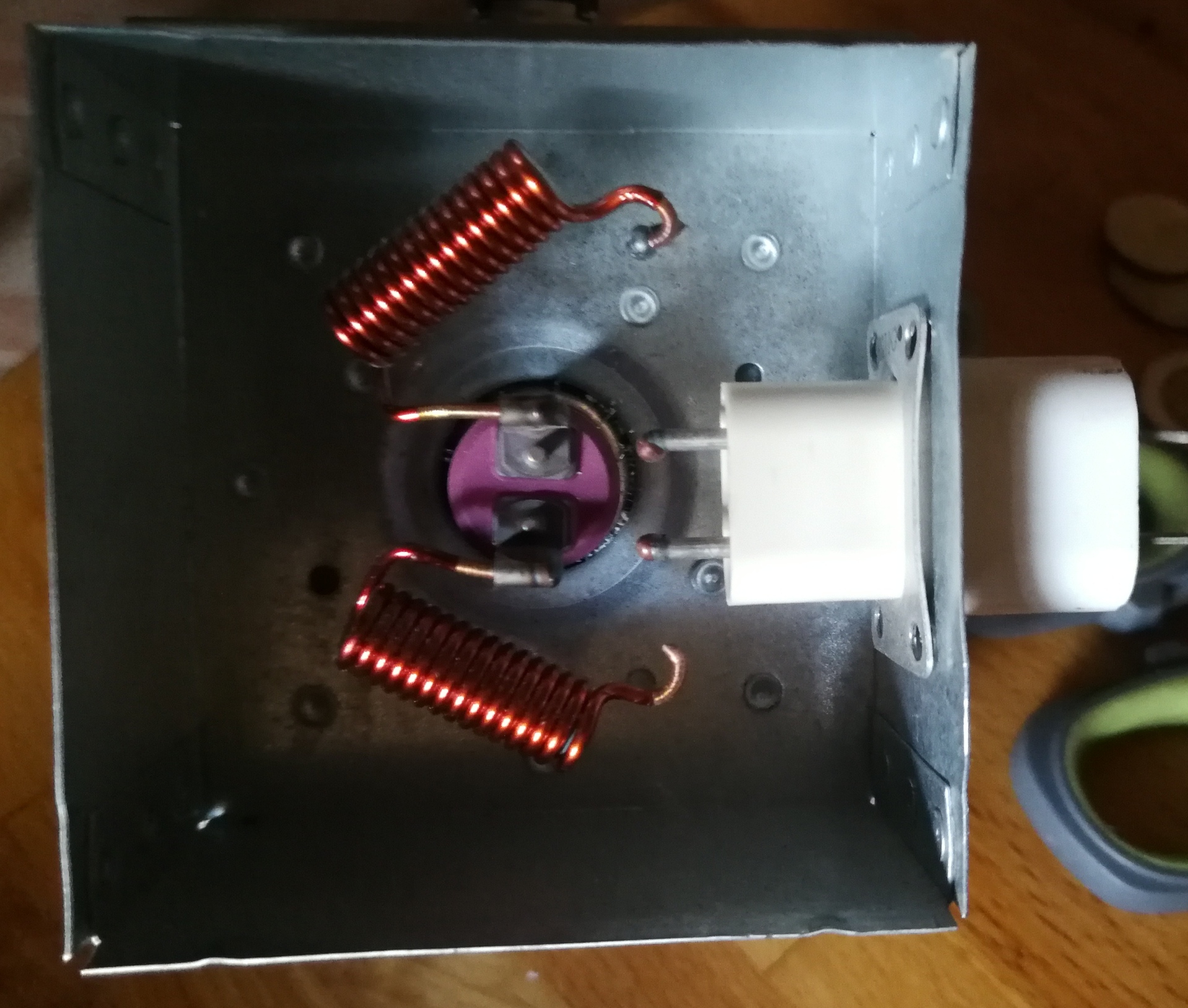

Ha lehúzom a magnetron saruit, és úgy indítok egy melegítést, akkor már nem búg, hanem a normális trafó meg ventillátor hangja van.

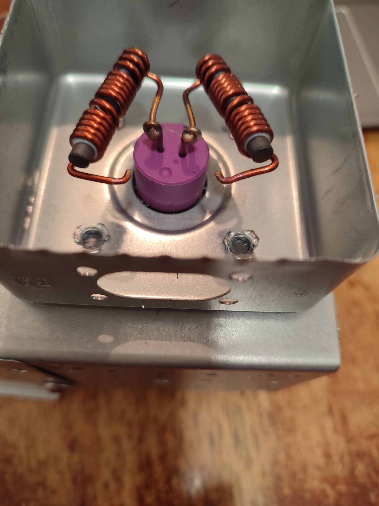

A magnetron két lábán egy mezei multiméterrel nem tudtam ellenállást mérni, viszont a két lábat mértem a magnetron házával és ott mindkettőnél 98,7ohmos értéket kaptam. Tehát ház-egyik magnetron láb 98,7 ohm, és a másik lábbal is ugyanez volt a tünet. Ebből már lehetne arra következtetni, hogy a magnetront kellene kicserélnem? Szagot nem érzek rajta, és szétszedés nélkül nem látok rajta külső nyomot.
Igen, olvastam, és ez a hozzászólás alapján méregettem:
"Számtalanszor le lett már írva. A kondiban van egy 10MΩ ellenállás, ha akörül mérsz multiméterrel akkor a kondi jó. A diódával sorba kötsz egy 9V-os elemet (értelem szerűen nyitó irányban), ha 4-5V körüli értéket mutat a műszer akkor a dióda jó. A magnetron bevezető csatlakozójában van a föld felé 1-1db kondi, azok szoktak zárlatosak lenni. A magnetron ha nem jó akkor erős búgó hangot ad általában. Hibás trfaóval még nem találkoztam, annak olyan 10 körüli áttétele van, fejből meg nem mondom, tehát ha adsz mondjuk 12V-ot a primerjére akkor a szekunderén 120V körül lesz de ez nem pontos érték." A trafót mértem egy 9V-os kis trafóval, eredmény a test, és a bármelyik kivezetés a 3 közül - között 90V-ot mértem. A kondi lábain 11Mohmot tudtam mérni. A diódával egy 7V-os akkut kötöttem be nyitó irányba és ennek kb lefelezte a feszültségét 3.5V körüli értéket kaptam. A Magnetronom ezek szerint kvázi zárlatos lenne a 98 ohmjával, és akkor az lesz a cserés? Lehet, hogy jobban szét kéne szedni, de az enyémben csak két tekercset látok.
Amiról én írtam, az be van öntve a fehér kockában! Azt a kockát kidobva és anélkül a két tekercsre bekötve közvetlenül próbálhatod 1-2 tesz erejéig.

Nem minden esetben ilyen látványos, de szerintem, a méréseid alapján ez agondja.

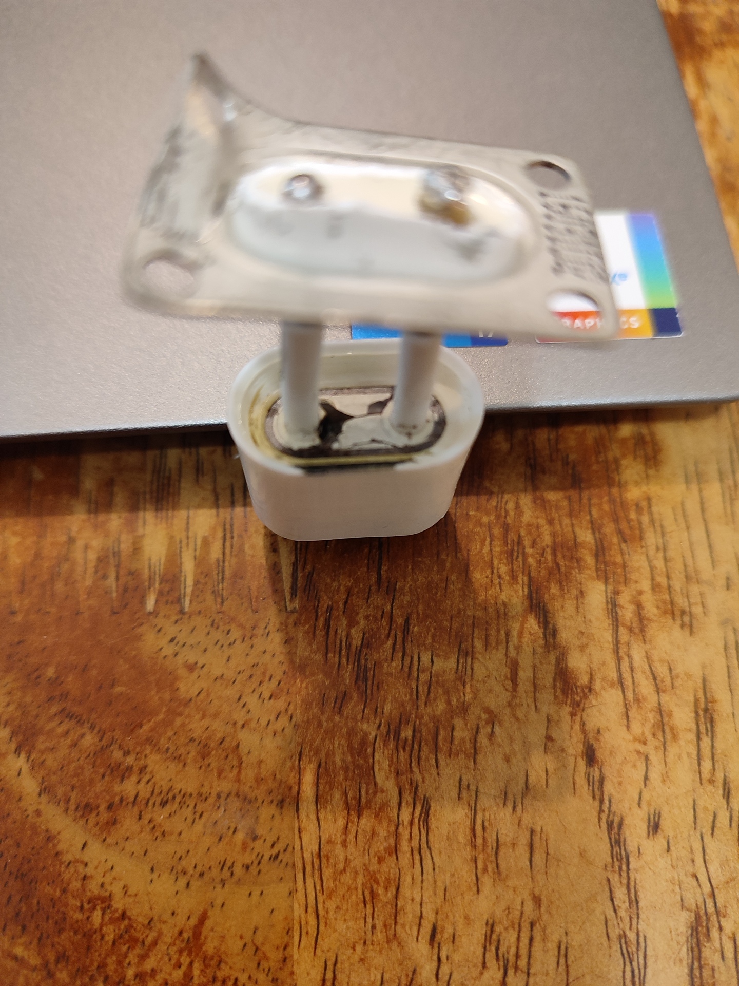

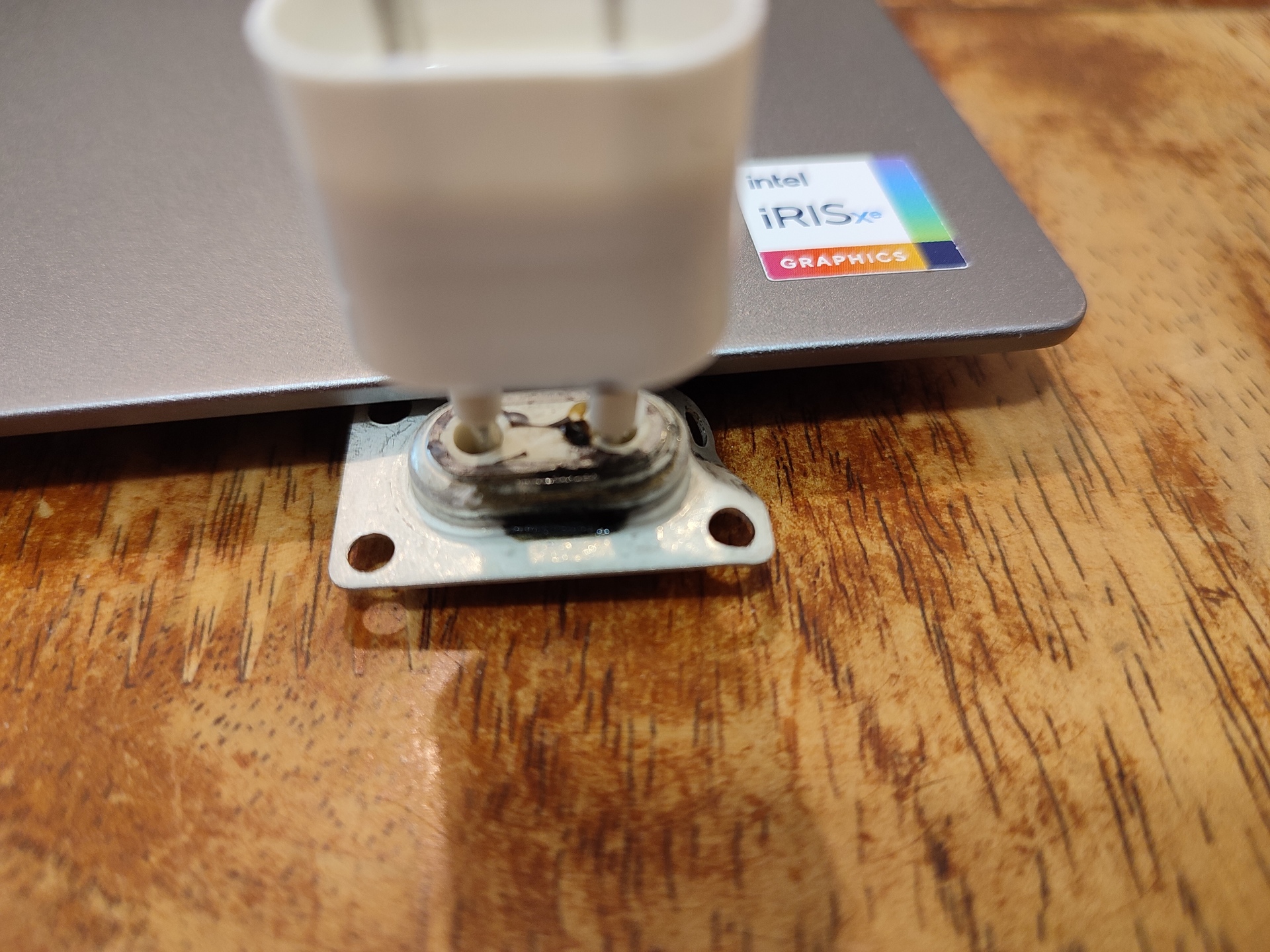

Nos minél többet olvastam, annál nagyobb bátorsággal nyúltam hozzá. Így hirtelen ötlettől vezérelve a magnetron csatlakozóját szétkaptam, és ahogy írtátok, hogy elképzelhetően ott lesz a hiba, hát valóban. Amint kivágtam a két induktivitást róla, rögtön szakadást tudtam mérni a két induktivitás, és a magnetron háza között, szóval az jó, és a csatiját viszont szétszedtem, és igen, áthúzott. Az volt a ludas. Jah...és így szétszedve, már érzem azt a büdös, égett műgyanta szagot, amit emlegettek az itthoniak, mikor tönkrement a mikro náluk.
Köszönöm a segítő hozzáállást, így már azt hiszem meg fogom tudni javítani. Csak egy csatit kell szerezzek hozzá. Apropó...ha valakinek lenne elfekvőbe ilyen csatlakozója, szívesen megvenném tőle. Egy utolsó kérdésem még lenne. Van-e valami speciális technikája annak a két induktivitás csatlakozóra való forrasztásának, vagy eleve nem forrasztva van rá, hanem rá nyomva, és biztonság kedvéért még megfuttatták ónnal a gyárban? Azért kérdezem, mert az istennek sem tudtam leforrasztani a két induktivitást a csatlakozóról, hiába feszegettem, miközben folyt az ón, így fogtam, és levágtam róla, mondván, hogy kárt úgysem tudok tenni benne már, hiszen így ahogy van nem működik.
Egy nagyobb teljesítményű (pillanat) forrasztóval forraszd rá nyugodtan.
Csak ennek kell egy kis idő, mire ide ér. A hozzászólás módosítva: Máj 19, 2026
Pedig azok össze vannak forrasztva...de keményforrasztással összeolvasztva.
Köszönöm srácok a segítséget! Mrgjavult a mikro a magnetron csatlakozó cserétől! ??
