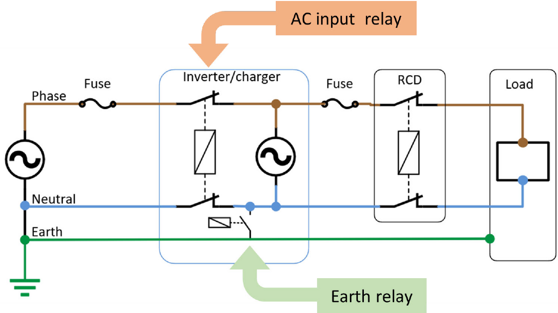

Földelés és Nulla potenciál sziget/backup üzembenSziasztok!Van egy transfer switch ami ha megszűnik a hálózati betáplálás, akkor átvált a napelem által akkuról üzemelő inverterre, 1 fázis 230V. Ez egy 2 pólusú transfer switch. Mivel 2 pólus vált egyszerre, így valójában ha az inverter üzemel, akkor nincs potenciálra hozása a nullának (PEN szétválasztásos körzet). Elvi szinten ilyenkor a földelés és az inverter Nulla vezetéke között megszűnik a kapcsolat, csak az inverter saját földelése tartja meg valamelyest a nulla potenciált, de az kb. csak a túlfesz levezetések, és hasonlók. Inverternek ilyen AC csatlakozásai vannak: AC input: L, N, PE AC output: L, N Normál hálózat megléte esetén az N-PE között mV-ok vannak max, de ha sziget üzemre vált, akkor ha jól értem az N akár 230V-ra is felmehet nyitott terhelés esetén nem? Hogyan kell ez esetben kezelni az AC kimenet N-jét és a PE kapcsolatát?
Azért irhattad volna, hogy átkapcsoló (milyen tipus, kialakitás stb ) Hogyan kezelni? Megvizsgálni a a belsejét , megmérni afeszültségeket áramokat ill van-e vmilyen biztositó benne , le tud-e kapcsolni.(kialakitható -e a földelt üzem ? ) Többféle megoldása van; A) lehet foldelni , hogy továbbra is TN_C /S hálózat legyen. B) FI/RCD relé lekapcsol-e ? Ha nem akkor a 30mA-snél kb 15mA állandó "hiba"áramot kell bállitani, hogy le tudjon kapcsolni.Működik-e? C) Az előbbiekben (kb 30----100 hozzászólásban ) tárgyalt szigetelés felügyeleti megoldás. Akár gyáriban(horror áron!) akár házilagosan. Nem a legegyszerűbb villany szerelői feladat! (Sokan nem is tudják kivitelezni )
Az átkapcsoló sima automatic transfer switch, nem a lassú olcsó motoros, hanem a gyors solenoidos.
Bővebben: Ilyesmi Szakít nullát és fázis is, mindkét betáp esetben, nincs biztosíték benne, nincs semmi gyári összekötés benne. FI elé az egészet be lehet kötni, tehát tud működni a lakás saját FI-je inverter betáp esetén is. Ha jól értem, ha tudom igazolni méréssel, hogy az AC output N-je lebeg, akkor átkapcsolással egyidejűleg földelhetem? (persze bypass módban is leellenőrzöm majd az invertert)
Igy már más .---Bár én a lassú (akár perces !) átkapcsolásra esküdnék. "FI elé az egészet be lehet kötni,......" Persze , csak működik-e? Mert ilyenkör leginkább kapacitiv uton záródik az áramkör. Sokszor 0,5-3mA hibaáram keletkezik, a FI/RCD relé ha 30mA-s 25mA felett kell kapcsolnia. Igen , ha trafós kimenetű akkor rögtön lehet földelni. Ha nem trafós hanem "H" vagy" félhid "--ami gyakori---akkor jönnek a fonákságok. A kipróbálás --ami minden üzemmódra kiterjed---a lényege . Mert némelyikben softwares a hiba felismerés.

Miért kellene hogy legyen PE kimenet az inverteren? Ott lesz mellette egy kiselosztó a be- és kimeneti védelmeknek, túlfeszvédelemnek benne egy PE sínnel, ami az egész épület földelőrendszerére csatlakozik. Az inverter bemenetén a PE innen ágazik le. Ha ez egy minőségi fix telepítésű inverter, akkor ugyanúgy TN-S marad a hálózat és nem földfüggetlen. A kimeneti áramvédőt és kismegszakítókat beépíted a kiselosztóba. A PE vezetőt viszed tovább a PE sínről. Alapesetben földfüggetlen az inverter kimenete és nem működik az áramvédő. Ehhez általában beépítenek az inverterbe egy automatikusan működő relét, ami a nullát és a PE-t rövidrezárja az inverterben, ezzel újra hatékony lesz a védelem. Ha a transfer switch nincs kapcsolatban az inverterrel, akkor valószínűleg ground relay sincs beleépítve és az inverter állandóan üresben megy. Ekkor el kell gondolkozni, hogy ezt meg lehet-e oldani külsőleg vagy földfüggetlen hálózatként fog üzemelni az egész ház. Megengedi az inverter gyártója, hogy az egyik kimeneti pólus/nulla össze legyen kötve a PE-vel, ami az inverter bemenetén is van?
Idézet: „Ha jól értem, ha tudom igazolni méréssel, hogy az AC output N-je lebeg, akkor átkapcsolással egyidejűleg földelhetem?” Anélkül hogy mélyen belefolynák a témába, az inverterek nagy részének egyik kimeneti pontja sem földelhető, ennek az az oka, hogy a kimenet egy H-híd kimenete vagyis galvanikus kapcsolatban van az akku-val, mivel az akku negatívja legtöbbnél össze van kötve a fém házzal amit a 230V-os betápnál a védőfölddel is összekötsz ha ezt a védőföldet a kimeneti kapcsok valamelyikére rákötöd rövidre zárod a H-híd egy részét aminek nagy durranás és az inverter tönkremenetele lesz az eredménye. Azok az inverterek földelhetőek amiknek trafós a kimenetük (súlyából elég könnyen lehet rá következtetni, amikor egy 3kW-os inverter 5kg körül van az gyanús) ezek közül viszont sokban van ú.n. PEN relé ami ha nincs bejövő 230V akkor automatikusan elvégzi a "nullázást". Ezeknél viszont dedikált a kimeneti kapcsok közül a nulla pont ezért. A hozzászólás módosítva: Kedd, 20:10
