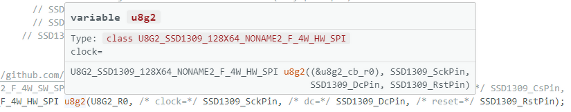

(#) AxaGame válasza kameleon2 hozzászólására (») Jún 13, 2026 /
Még sosem dolgoztam a Wokwi alkalmazással, de ki fogom próbálni.
Az viszont nagyon mély kérdőjelet tett belém, amit az 1. pontban írtál.
Ha az Arduino alkalmazásban ráállok az egérrel a "u8g2()" függvényre, akkor a kép szerinti leírás jön fel, amelyben egyértelműen SckPin van írva.
Szerinted oda a CS lábat kellene írni??? Ki fogom próbálni, mert a dugdosós próbapanelen eddig ment, de most már a normál panelen csak a sötét kijelző van.
Az általam használt processzor modul egyébként a 44 lábas panel S3 16R8 egységgel
(#) AxaGame válasza kameleon2 hozzászólására (») Jún 13, 2026 / 1
Teljesen igazad volt a CS láb kapcsán, és nagyon köszönöm az észrevételt!
Alaposan megvezettem magam, no comment.
