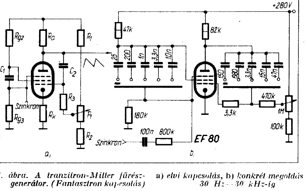

Kicsit megkésve de válaszolok. Több variációban gondolkodtam mert itt van több mint 100 cső és míg élek nem használom el őket. Egy cső temetőben gondolkodtam. Például a graetz híd lehetne PY88-ból míg az egyéb fokozatok a pcl sorozatból. A trióda adná az előerősítőt, a pentóda a végfokozatot, a többi variáns meg a fűrész fokozat mondjuk. A függőleges fokozatban most a pcl85 van tervben aztán meglátjuk. A 82 voltos tekercsel már sikerült egy vizszintes vonalat létrehozni.

Ezek szerint elektroncsöves szkópot akarsz építeni? Óva intenélek tőle. Pláne egy csőtemetőtől.

Azért a dolog nem ilyen egyszerű. Van régebbi évkönyvekben (pl. RTÉk 1976), füzetekben sok (részben, vagy egészben) elektroncsöves kapcsolás, de azért ezek eléggé kimunkált áramkörök, nem lehet bele véletlenszerűen csöveket rakni (azért nem csak trióda meg pentóda létezik, ezeknek jó pár TV-technikához tervezett verziója van). Csak azokkal a csövekkel működik kifogástalanul, ami a rajzon is szerepel. Persze lehet a munkapontokkal sokszor variálni, de nem fogja hozni a paramétereket.
Szkópépítésnél elsősorban a KS cső igényei a döntők. Mekkora feszültséggel működik? A 7 cm-es csövek többsége már 1000V körüli feszültséget igényel, ezen felül a lemezekre adott meghajtófeszültség-igény. Szimmetrikus meghajtás kell, vagy elég 1-1 végfokozat? Milyen érzékenységű a cső? Az erősítő (Y) csak AC csatolt legyen, vagy DC csatolt? Ehhez nem árt stabilizált tápfeszültség.
Az ilyen csövek 1-2MHz-et tudnak megjeleníteni, utána elfogy a fényerő. Milyen lesz a fűrészjel generátor? Multivibrátoros, fantasztron? Leginkább szabadonfutó lehet, szinkronozással, az indított üzemet felejtsd el. Bemeneti osztó..... 1:1, 1:10 1:100? Semmire nem jó kb. Normális bemeneti osztót csinálni igen komoly feladat.
Nem akarom elvenni a kedvedet, én ezeket kipróbáltam fiatal tanuló koromban, működött, de igen messze volt a legegyszerűbb gyári készülékektől is. Még a cső munkapontját sem sikerült pontosan eltalálni. A vízszintes vonal vékony volt, a függőleges nem, asztigmatizmus hibával küzdött. Sem az osztót, sem az Y erősítőt nem tudtam hitelesíteni, a négyszög átvitel biztos csapnivaló volt. Az időalapot sem sikerült akkor bemérnem, hitelesítenem. Szóval látványnak nem volt rossz, használati értéke viszont igen kevés volt.

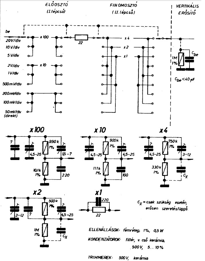

(#) jani1987 válasza Imi65 hozzászólására (») 13:12 /
Az osztó úgy lett össze valogatva, hogy 1-9-90-900k. Ehhez tizen pár kilo alkatrészt kellett átválogatni. A cső dg 132. A feszültség beállítás duplázással lett megoldva 2 darab 1u 400 voltos kondival. A pluszt táp 312V. Egyéni beállítás megoldott. A stabilizálás kis szkóppal ellenőrizve. Az átvitel várat magára mivel a telefont használtam jel generátornak. A szinus jel még istenes de a négyszög katasztrófa és még csak nem is kötöttem be az előfokba.
(#) Imi65 válasza jani1987 hozzászólására (») 18:42 /
„de a négyszög katasztrófa”
No igen. Erre mondta anno Sipos Gyula, hogy egy ellenállásosztón bármilyen jel leosztódik.....de csakis a tankönyvekben. 50kHz környékén már kicsit sem igaz ez, az osztót kompenzálni kell. Hát ehhez kell a tudomány. Az erősítő bemeneti kapacitása párhuzamosan kapcsolódik a bemenő ellenállással (és még számtalan osztott paraméteres elemmel), és elrontja a hű jelátvitelt, és itt még csak passzív elemekről beszélünk.
„Az osztó úgy lett össze valogatva, hogy 1-9-90-900k”
1:10:100:1000. Ezek túl nagy lépések, a gyári szkópokon közben még van 2 (1-2-5-10). Ha kicsit kilóg a képernyőről a kép, következő osztásnál már csak alig valamivel több, mint 1 osztás lesz, valószínűleg ki is esik a szinkronból. Ha a függőleges erősítést változtatod, lehet jó képméret, bár nem hiszem, hogy 10x-es átfogása lenne. De onnantól nem lesz kalibrált a mérés (erre a szkópokon általában egy LED fel is hívja a figyelmet). Egy tényleg jól működő ketyerét igen nehéz összehozni, ma sem vállalkoznék rá, inkább ma már a digitális eszközök közül lehet elfogadható áron válogatni. No de ekkor hol az alkotás öröme? Hát az ilyen esetben nincs.
(#) jani1987 válasza Imi65 hozzászólására (») 19:04 /
Nem tudom melyik rajzban 10k-1M illetve 100k-1M párosítás volt. Ha 1:10 és 1:100 osztást akartak akkor az 1M helyett 990 illetve 900k illett volna bele, hogy kijöjjön a jel tizede. A torz négyszög közvetlen a telefon kimeneten lett mérve. Ha nem felejtem el lefotózom.
(#) Imi65 válasza jani1987 hozzászólására (») 20:17 /
Egy jól működő bemeneti osztó Sipos Gyula szerint minimum így néz ki. Pedig Ő értett hozzá, az EMG oszcilloszkópfejlesztő részlegét vezette.
