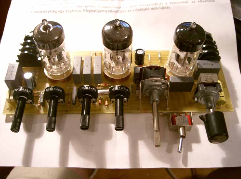

A segítségetekre lenne szükségem. Vettem egy csöves előerősítőt, és egy IC-s végfokot.
előerősítő
végfok
Tápként kaptam hozzá két egyforma trafót, hogy kössem keresztbe őket, és akkor használhatom a fenti konfigurációban. (A fenti linken, az akciós trafókból kettőt).
A kérdés, hogy hogyan kössem őket keresztbe?
A másik kérdésem, hogy kaptam doksit hozzájuk kapcs. rajzzal, de nem világos, hogy hová megy a fűtés a csövekre, az nincs jelölve. És hány volt? AC vagy DC kell neki? (3xECC 83)

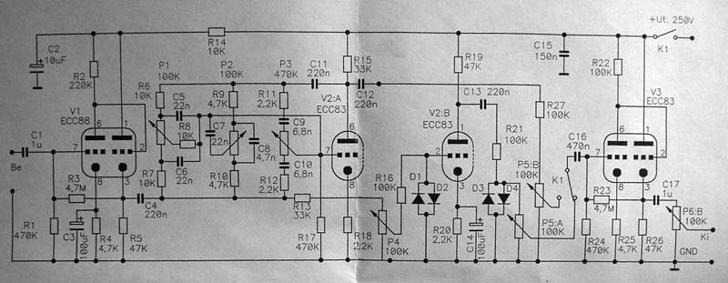

Szóval mellékelem a kapcs. rajzot. Hová csatlakozik a fűtés 6,3V-ja?
Ez pedig a két trafó. Szóval hogy tudok ezekkel +250V-ot csinálni?
Meg +-30-at, és +6,3-at? Mindezt egyszerre?
Bocs a kezdő kérdésekért...
(#) MaSTeRFoXX válasza vasa hozzászólására (») Jún 16, 2006 /
A fűtés 6,3V-ja mindegyik cső 4. és 5. lábára megy. Ezeket valószínűleg látni is fogod a nyákon, ha minden igaz akkor párhuzamosan vannak kötve.

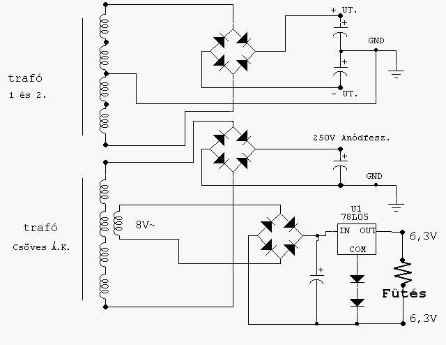

(#) vicsys válasza MaSTeRFoXX hozzászólására (») Jún 17, 2006 /
Ez nem lenne jó?
csat
tap.wmf

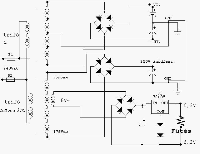

(#) _JANI_ válasza vasa hozzászólására (») Jún 17, 2006 /
Szerintem a próbák idejére a tápegységeket neked külön kellene kialítani! Az egy-egy trafó a törpefeszültségű részeket táplálná. Egy másik, ami egy kicsit nehezebb dolog, meg a csöves áramkört. Erre a legegyszerűbb megoldás az ha egy csöves rádió tápegységét használod, legalább próbára, és ha a készüléked - berendezésed - összeáll, utána érdemes megkeresni egy céget aki méretez és tekercsel trafókat. (Így lesz a legbiztonságosabb!) Ők megtervezik, leméretezik, és elkészítik a független és elszigetelt feszültségeket előállító trafót...
„Egyébként vicsys rajza nem jó? (Köszi vicsys!)”
A fűtőfesz és az anódfesz váltóáramú tekercseit szigetelten kell kialakitani... /Lásd mellék./
„Mindegy, találtam itthon egy erősítőből kiszedett tápegységet, amin van +-40V terheletlenül (ez ha terhelés alatt van kevesebb lesz?)”
Ez ha terhelés alatt van kevesebb lesz!!!
Legyegyszerűbb a trafó magméretéből kiszámolni a várható teljesítményt. Vagy a trafó huzal adataiból is lehet következtetni! Mert a huzalnak van egy maximális árama amit nemlehet károsodás nélkül átlépni! További részleteket a trafós és tápegységes fórumokon olvashatsz...
„Ha nem akarom stabilizálni a 6,3V-ot, akkor hogyan tudom még elérni azt a feszültséget? Sima ellenállással?”
Soros ellenállásal a legegyszerűbb... (OHM törvény. :nezze: )
177VAC + (2 * Dióda nyitófeszültsége) = 177V + 1.2V = 178.2V AC
178.2V * 1.414 (GÖK2) = 251.9748VCD Üresjárat csúcsfeszültség.
Ez a képlet kisseb feszültsége is jó!

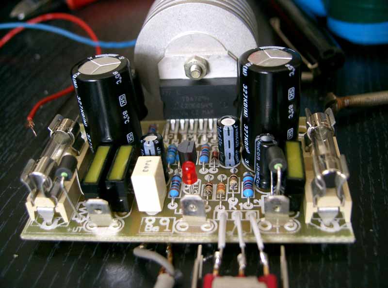

(#) vasa válasza szabi83 hozzászólására (») Jún 18, 2006 /
Elkészült a TDA, és működik! :yes:
Meglátom milyen lesz együtt a csővel, ha nem jó, van gitár végfokom is, csak kb. max 25W.
Először sikerüljön a csöves előfok, aztán ráérek gondlkodni a végfokon.

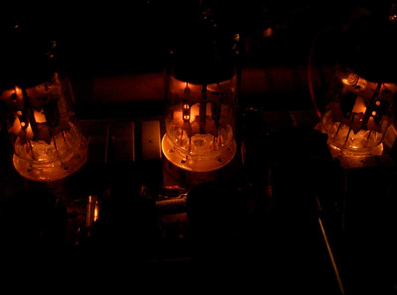

(#) vasa válasza _JANI_ hozzászólására (») Jún 18, 2006 /
Örülök nagyon, mert kész a kis csöves! )
