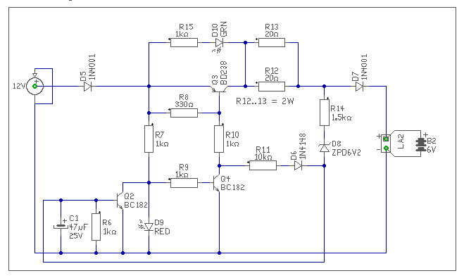

(#) potyo válasza Novak hozzászólására (») Okt 6, 2008 /
Engem érdekelne az a rajz. Most vettem egy akkus kézilámpát, amiben pont 6V 4Ah zselés akku található. A "töltője" viszont csak egy soros ellenállás. Ehelyett kellene valami normális töltőelektronika bele. Ha másként nem, akkor csinálok hozzá valami pices cuccot, de ha valakinek már van kész kapcsolása, akkor minek találjam fel újra a melegvizet.
(#) proli007 válasza potyo hozzászólására (») Okt 7, 2008 /
Egy évek óta bevált kapcsolás. Ha az a "fénycsöves sátorláma", akkor pont bele is megy.
üdv! proli007
(#) djpman válasza proli007 hozzászólására (») Okt 7, 2008 /
Én épp egy ilyesmi töltőt kerestem! Tudnál némi infóval szolgálni róla? Töltő áram mekkora és hogyan állítható? Töltőfeszültsége hogyan alakul? Arra gondolok ,hogy miután elérte a teljes töltöttséget és feltöltődött ,csepptöltésbe kezd vagy csak szimplán jelzi ,hogy vedd le gyorsan... Válaszod előre is köszi!
(#) proli007 válasza djpman hozzászólására (») Okt 7, 2008 /
Ez egy nagyon egyszerű kis kapcsolás, tulajdonképpen csak módosítottam az eredeti vacakot, mert az csak jelezte, hogy fel van töltve, és vidáman töltötte tovább. (ja, és persze rosszkor.)
A töltőáramot a két 20ohm-al lehet beállítani egyszerűen. A tápfeszből kivonod az aksi feszültségét és elosztod a 10ohm-al, megkapod az áramot. (párhuzamos a kettő)
Amikor eléri a 7,2V-ot a tranyó kikapcsol, és a vele párhuzamosan kötött Led+ellenálláson folyó áram lesz a "csepptöltés". (10-20mA töltőáramtól nem lesz gyereke az aksinak, meg nem is hagyod rajta a végtelenségig.)
Természetesen míg az első esetben terhelve kell mérni a dugasztáp feszültségét, csepptöltéskor meg terheletlenül.
üdv! proli007

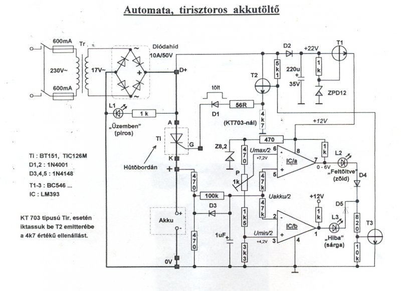

(#) szamóca hozzászólása Okt 9, 2008 /
Megépítettem ezt az automata akkutöltőt. Az a gondom hogy az értékeket be is tudom állítani, csak a feltöltés kész jelző L2 led folyamatosan világít
A hozzáértők segítségét kérném, mi lehet a gond.
ui: A töltési feszt (14,4V-ot) az akku kapcsain, vagy a töltő kimenetén kell beállítani, mert lényeges eltérés van közöttük.
(#) Novak válasza szamóca hozzászólására (») Okt 9, 2008 /
Szia, a 14,4 V-ot úgy állítsd be, ahogyan a rajzon is jelezve van. Azaz az IC 6-os lábán 7,2 V-nak kell lennie. Ennek beállítása teljesen független az akkutól. Mármint olyan értelemben, hogy ez a feszültség a tápfeszből van leosztva, így ha itt beállítod az 1k-s trimmerrel a 7,2 V-ot, akkor ott mindig annyi lesz.
És ebben az esetben akkor fogja jelezni, hogy kész a töltés, ha a töltendő akku feszültsége eléri a 14,4 V-ot.
(#) szamóca válasza Novak hozzászólására (») Okt 9, 2008 /
Köszi a választ!
De jelenleg hiába állítom be a 7,2V feszt, akkor is jelez a feltöltve led, bár tölti az akkut. Csak akkor alszik el, ha leveszem róla az akkut, és olyankor kigyullad a töltés tiltva, alacsony akkufesz led, ami rendben is van, de miért világít a feltöltve led töltés alatt?
(#) proli007 válasza szamóca hozzászólására (») Okt 9, 2008 /
Mérd meg, az IC 5-6-7. lábánn a feszültséget.
De ha ég a LED és tovább tölt, akkor a T3 körül valami kánya van. Vagy nem jól van bekötve, vagy a kollektor és T2-bázis összekötése nem jó.
Meg kellene mérni a T2 és T3 feszültségeit is.
üdv! proli007
