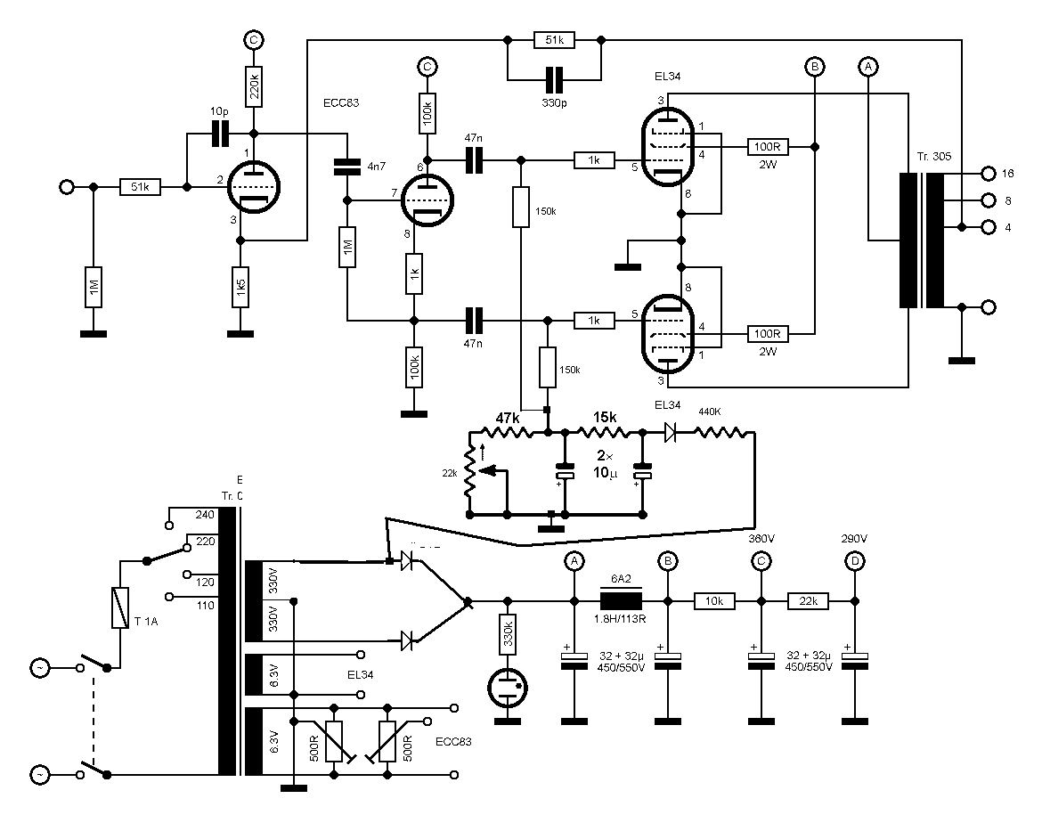

				A következő kapcsolást hogy lehetne úgy átalakítani hogy ne kelljen külön tekecs az előfesznek?
				Egy ellenállás osztóval leosztod az anódfeszből, és azt egyenirányítod! Marshallék is használták ezt a megoldást.

				Úgy jó ahogy a mellékletben van? az ellenállások értékei is megfelelőek?
				Ha jól okoskodok, akkor így kb 190 V DC lesz a dioda után, amit pl 100 V-os pufferek nem bírnak. 120 K helyett lehetne mondjuk a duplája. A Marshall így oldotta meg!

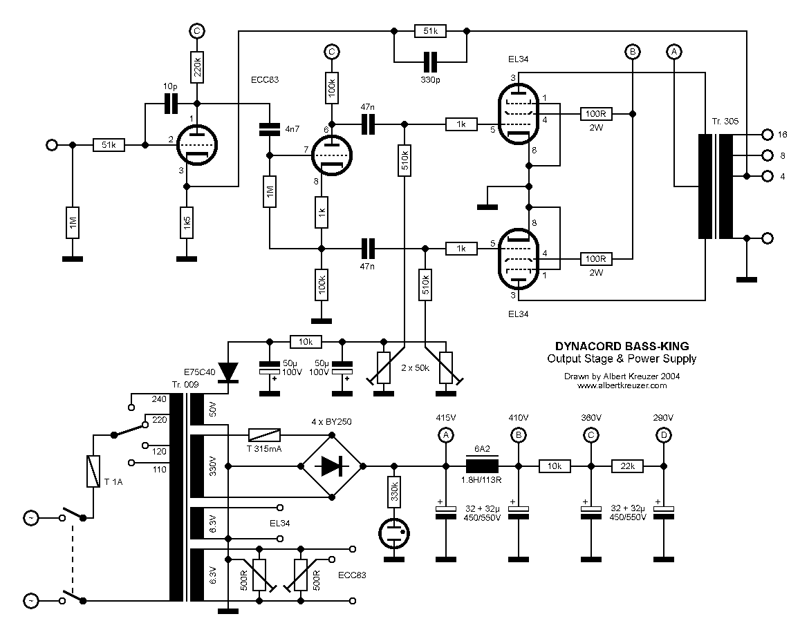

				Mivel greatz hidas az anódfeszed egyenirányítása, sajnos nem tudod onnan megcsinálni a rácselőfeszt, mert ugye hol lesz az előfesz testje (vagy egyutas egyenir. kellene az anódnak vagy duplatekerccsel kétutas). A fűtőfesz sokszorozása lehet megoldás.    Arra valaki (talán Jani) múlt héten tett is be egy jó kapcsolást.
				Kicsit mégjobban átdolgoztam és remélem így már jó lesz.
				Így már jó természetesen.   De egy balansz nem ártana.
				Köszi    Sikerült közben találnom egy remek hálótrafót házzá. Vagy 2 éve menekítettem ki egy roncs eag erősítőből. Sajna az előfesz tekercse leégett rövidzár miatt de szerencsére az anódfesz és a fűtés még jó. A kimenőtrafót az Eag057 es műhelyrajza alapján fogom megtekerni a viszacsatoló tekercsek nélkül. Az előfokcső meg ecc808 lesz mert abból van ithon bőven. Ha kész leszek akkor majd küldök képeket

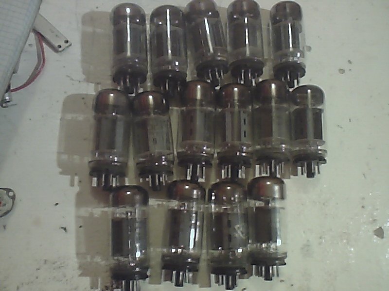

				Sziasztok! Nincs véletlenül 1 db működő 6p3sz csövetek? Elcserélném, 1 db kellene. üdv
				-Én csak simán, csövenként egy- egy potit szoktam berakni a szűrt negatív rácselőfeszre (akkor persze nem kell balansz), közepével a rácslevezetőre. Keveslem a 10+10 µF-ot szűrésnek.
				A szúrés úgyis nagyobb lesz minenűt az előfesznél minimum 2x 50uF. Nem elég így hogy mindkét cső előfeszét együtt álítóm? Muszáj beállítani csövenként külön külön? A hangzáson javít valamit hogyha külön balanszolom a csöveket?

				Ha már ilyen szép ducik vannak, akkor már 2-t kérek     , mert nekem nem ilyen dagadt 6p3sz van. De szerintem ezek 6P3SZ-E csövek. PCL86-t tudok adni, 6e5p nagy meredekségű tetródát (2db, sturbi kedvenc csöve) Melyiket választod? üdv: Müszi
