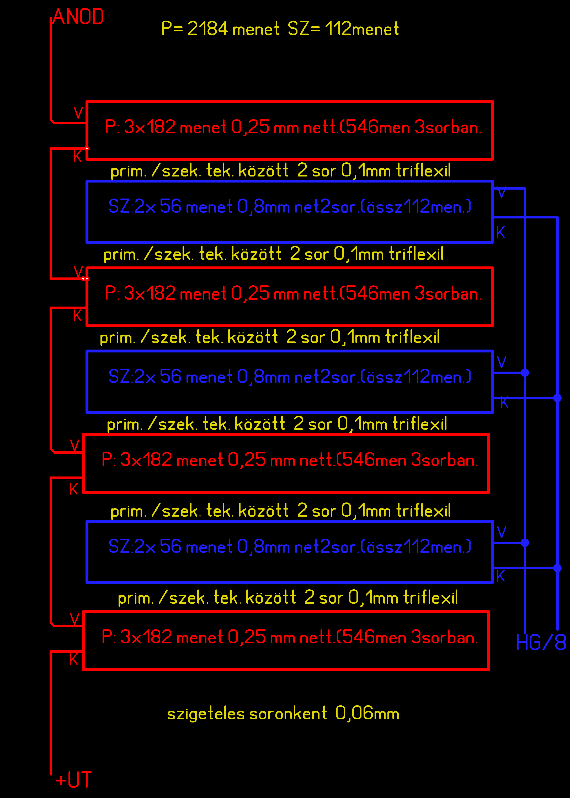

				Igazából a légrést azt hogyan kellene meghatározni? Van erre valamiféle számolás ,vagy csak úgy gyakorlati úton ? Valahol olvastam , a legtöbb esetben 0,2 mm alkalmaznak ? A fénymásolópapír az csupán 00,5mm körül van ez is elég?

				CIROKL neked mekkorák a trafóid? A menetszám mennyi? Én most nagy dilemmába vagyok a kimenő terén.
				Szia : Nekem EI magosak a trafók 16.8 cm2 a vas , bár tudom egy picikét nagyok de viszont ezek voltak kéznél tehát eből van megvalósítva!380 volt lessz az anód . ahhoz lett kiszámolva a trafó menetszáma , négy primer három szekunder osztással. Ezt a kapcsolást fogom összerakni , nekem a sok sok közül ez volt egyszerüen szimpatikus!Ja és nekem is 6N8Sz lessz benne.
				én 380 voltot akarok anódáramnak. A trafó menetszámon kell-e változtatni, ha csak 12 cm2 a vas?
				Hu még ez kevés :  Idézet:Még ezeket tudni kellne a számoláshoz !Viszont nekem is egy fórumtárs segitett a számolásban !Én ebből sajnos csak még csekélykét tudok! „Hány Kohm-ra akarsz illeszteni hány Ω-os hangszórót, mennyiről fog menni az erősítő, hány w-ot vársz tőle, mekkora alsó határfrekvenciával...”
				8 ohm hangszórókat  akarok hajtani vele, 380v és 10-15 w jó lenne- Az alsó határfreki30-40 hz

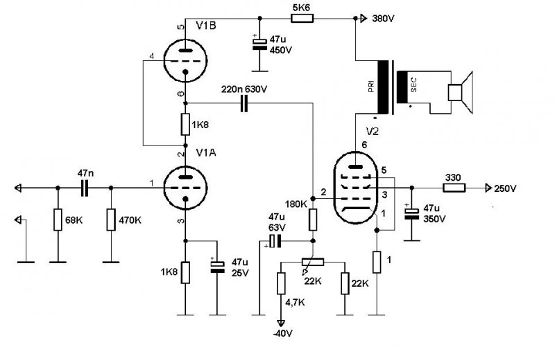

				Az interneten keresgélve találtam ezt a rajzot. Szerintetek működőképes lehet? Hálózati trafónak használhatok benne egy Eag ae785A-ból kitermelt hálózatit? B.U.É.K
				Rendben van, hogy sebességérzékeny a dinamikus fej, de az 50-500 Hz közötti tartomány vágási korrekcióját is a vágófej sebességérzékenysége miatt csinálják, nem a lejátszófej sebességérzékenysége miatt. Vannak amplítúdóérzékeny lejátszófejek is (pl. fotoelektromos), mégsem nyomnak nekik másfajta lemezt. A lemezgyár nem igazítja a vágási karakterisztikát a lejátszófejhez, hanem a lejátszókat igazítják a lemezvágáshoz. Dinamikus fejnél pontosan a vágási karakterisztika tükörképét (frekvencia szerint, a fej után) kell előállítani, tehát ha egyenes frekvenciamenettel jönne a jel a lemezről akkor is jól átvinné (legfeljebb amplitúdóban kellene csökkenteni, ha túl nagy lenne a jelszint a sebességérzékeny fejnek).
				Ez a "híres/hírhedt" EA057 kapcsolása? Olyan nagy ördöngősséget nem látok benne   Tényleg anniyra "etalon" a hangja, vagy csak ráfogták?
				Annak idején a HiFi magazin azt írta: Az Angol "átlag HIFi-je" azért jobb, mint máshol, mert NEM cserélik le az erősítőiket/hangfalaikat/lemezjátszóikat, mikor megjelenik egy újabb technológia, hanem használják a jól bevált, régit.  Ebben a kapcsolásban tényleg nincs semmi rendkívüli, egyszerűen csak meg van " csinálva".
