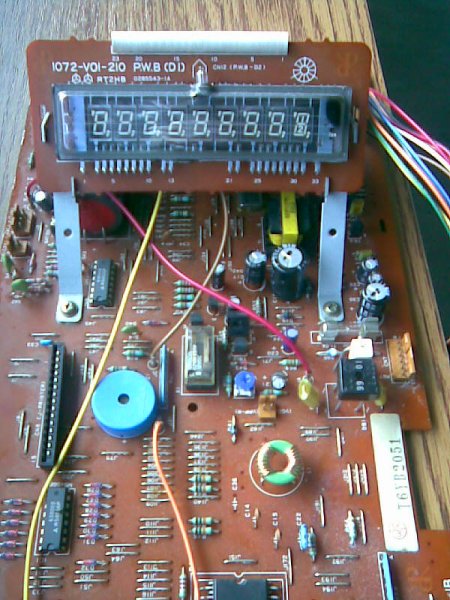

szevasztok.
szeretném a véleményeteket kikérni.
adott egy használatból kivont pénztárgép, ami készenléti üzemnél az időt mutatja a kijelzőjén.
ezt a funkcióját megtartanám de a méreteit a minimálisra csökkenteném. -panelméret, dobozolás stb.
kapcsolási rajz hiányában van-e értelme az egésznek vagy mindenképpen szükséges a kapcsolási rajz beszerzése? a panel kép mellékelve
tipusa: SAM4S ER260
akinek van véleménye közölje legyen szives.
köszönöm

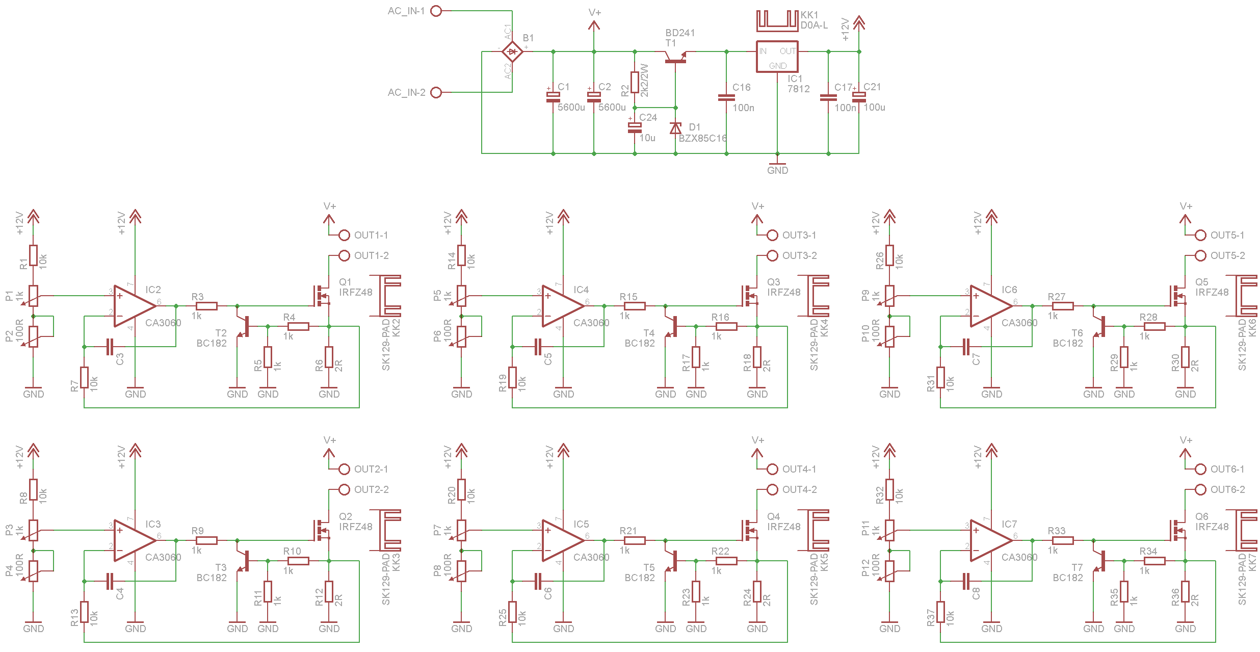

(#) MolnarG válasza proli007 hozzászólására (») Feb 23, 2009 /
A HQ kínálatába nem találtam a CA3060-at csak olyat, hogy CA3060E és az meg 1600Ft.- volt. Szóval akkor használhatok akármilyen műveleti erősítőt csak akkor kell egy negatív fesztsab is. Akkor a bemenő fesz marad 30V azt nem változtatom. Trafónak egy olyan 100-150VA -eset gondoltam 2*5600µF/50V pufferrel. A 6 áramgenerátor áramát egymástól függetlenül kell hogy állítsam ezért muszáj külön potikat használnom mindegyikhez és mivel 6db helipot nagyon drága lenne ezért úgy gondoltam sima potikkal oldom meg úgy, hogy az osztó részbe az 1k -sal sorba kötök egy 100 ohmosat. Azt tudom, hogy a LED-ek árama nem a 12V-os stabon folyik keresztül hanem a FET-en és, hogy a max bemeneti feszültsége a stabnak 35V, de azért 16V-ról mégis csak kevésbé "izzadtságosan" dolgozik. A FET Source-án lévő 2 ohmos ellenállás milyen teljesítményű legyen? A mellékelt képen az elképzelésem...

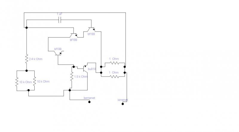

(#) Szergej86 válasza Sebi hozzászólására (») Feb 23, 2009 /
ha már átalakítasz egy áramkört figyelj rá hogy csinálod. ne hagyj ki alkatrészeket. itt van normálisan, igy hátha érthetőbb.
(#) mex válasza MolnarG hozzászólására (») Feb 23, 2009 /
Bocsi,hogy beleszólok,de az a borda 15W lesugárzásához kissé kevés.
A másik:a 2 ohm-on 500mA áram esetén 1V esik,igy mindössze 0.5W-ot disszipál. A biztonság kedvéért a 2W-os sorozatú példányokat épitsd be.
(#) Sebi válasza Szergej86 hozzászólására (») Feb 23, 2009 /
Azt akarod mondani, hogy az elvi működés megértéséhez nagyban hozzájárul, ha az általam egy db-nak rajzolt ellenállást három tagból állítjuk össze?
Amúgy pár hozzászólással később van rá egy lehetséges válasz olyan tagunktól, aki nyilván látott már hasonlót.
Nekem nem tűnik szépen kidolgozott áramkörnek, de attól még lehet jó - váltakozóáramon - a működése. Nekem konkrétan a kizárólag kondival vezérelt bázis idegen.
(#) MolnarG válasza mex hozzászólására (») Feb 23, 2009 /
Tudom, azt csak "szimbolikusan" raktam oda hogy látsszon, hogy hűteni kell, majd a FETek közösen egy alu profilon lesznek ami egy nagy hűtőbordára csatlakozik esetleg ventilátoros hűtés is lesz.

(#) proli007 válasza MolnarG hozzászólására (») Feb 24, 2009 /
Bocs, ezek szerint elírtam CA3160!
Hát, sima poti?
„az árama pedig 500mA -ig legyen mA- ként állítható”
Nem ez volt az eredeti cél?
Ja, azt elfelejtettem írni,
- hogy a potiról lejövő feszültséget érdemes megszűrni egy 10kohm/100nF-os integráló taggal, ha a poti kontakthibázna.
- Ha a kis BC kollektor-emittere közé, beteszel egy ZPD5V1-es zénert és vele sorba egy kis áramú Led-et, akkor a szakadt kimeneti kör (vagy elfogyott a tápfesz) egyszerűen jelezhető vele. Tekintve, hogy az IC kimeneti feszültsége 3..4V között lesz, mikor vezérli a Fet-et, ha meg tök ki akarja nyitni, de nem tudja, akkor fel fog ugrani a táp közelébe.
Ellenállás teljesítménye... P=I^2*R vagy az Ohm törvényét is írjam le ? :no:
üdv! proli007

(#) Szergej86 válasza Sebi hozzászólására (») Feb 24, 2009 /
mex-szel már a motorgyujtás fórum keretében beszéltünk a témáról ő azért tud többet a dologról. azért tettem be ide is hogy hátha valaki elmondja hogy mit akar ez csinálni, vagy hogyan működik. egyébként nem az ellenállásokkal volt a baj hanem a tranzisztorok bekötésével.
