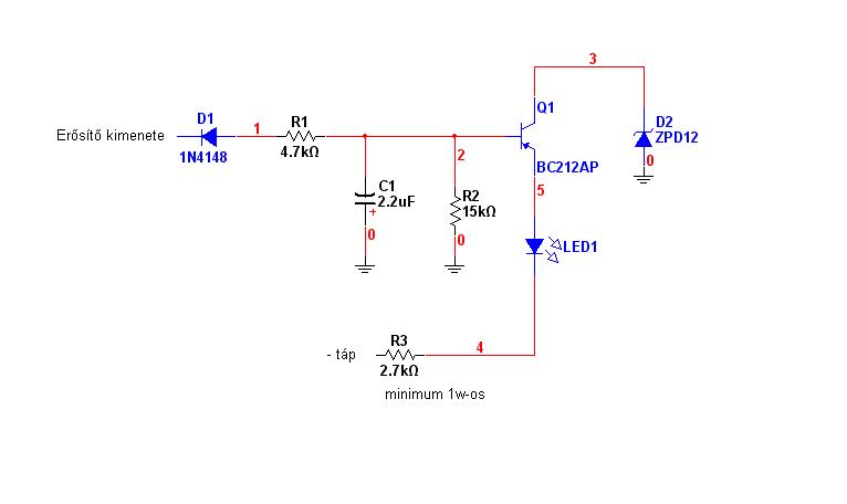

Mégegy kérdésem lenne:
Sikerült valakinek a quadhoz Clip led áramkört építeni? Olyanról beszélek, ami világítat egy ledet, amikor az erősítő a torzítani kezd, ill túlvezérlődik.
Én egy komparátorra gondoltam, ami a tápfeszültséget hasonlítaná össze a kimeneti feszültséggel, mert ugye elvileg minden erősítőt (gondolom a quadot is) ki lehet hajtani közel tápfeszültségig.
(#) sound.man válasza tothtechnika hozzászólására (») Feb 25, 2009 /
Igen, nekem sikerült. Castone-ból koppintottam. Egy tranyó az egész. Az is a tápfeszültséget nézi és a kimenetet, ha eléri a tápfesz a kimenetet akkor világít a led.

(#) tothtechnika válasza sound.man hozzászólására (») Feb 25, 2009 /
Fel tudnád tenni a rajzot?
Igaz én műverősítőben gondolkoztam, de azért egy tranyó egyszerűbb lenne
Nah várjatok, lerajzolom. Felteszem a multisim-et.
(#) sound.man válasza sound.man hozzászólására (») Feb 25, 2009 /
Kész, de azért nézzétek át.

Sound.man! Köszi a rajzot!
