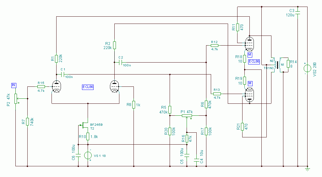

Úgy rémlik , hogy Te már csináltál PP-t ECL86 csövekkel. Én most kaptam néhány új ECL86 -ot , ez arra ösztönzött , hogy hasznosítsam is . Mekkora teljesítmény jött össze , milyen beállításban , milyen hanggal ? Tegnap összedobtam egy mini PP-t velük , egy panelre pakoltam mindent , csak a trafókat kell még bekötni és esetleg muzsikálhat is.. , én kb. 2x8W -ra számítok ebben a beállításban . Idézet: „Én most kaptam néhány új ECL86 -ot” Hallod ezt llaci56? Ő meg csak úgy kamott, honnan? Őis a szomszédjától? A 2*8W elég határeset, jelentős lehet már a torzítás (10% vagy fölötte). Szerintem :gumicsirke: . Szép munka a nyák, meg ami rajta van!
ilyen kimenőt használsz hozzá? Egyébként szép munka, a szokásos CHZ-féle professzionozmussal!

dögkeselyűként kőrözök a készülő E(P)CL86 PP projectek felett és az első adódó alkalommal lecsapok Félretéve a viccet, publikálnád a kapcsolási rajzot a kimenő adataival ha arra érdemesnek találod a végeredményt? Köszi és ez a "lecsapok" stílus remélem megengedhető ebben a topicban! Idézet: Nos úgy látszik egy gondolatra jár az óránk ,Barna abból a 299 darab PCL86 ból menyi PP lessz . „publikálnád a kapcsolási rajzot a kimenő adataival ha arra érdemesnek találod a végeredményt?”
Szerintem a 8W teljesülhet 1% torzítás körül is ..
R vasmagra tekert (8K ) kimenő lesz hozzá kipróbálva , hál. trafó SM85A .
Hétvégén méregetem és ha ok , felteszem a rajzát is. Persze nem biztos , hogy tetszeni fog , nem a szokásos katodin fázisfordítással megy , én azt nem tartom jónak .

Rajzát felteszem a méréseket követően , ha jónak bizonyul .
Sajnos messze nem állok azon a szinten hogy érdemben eldönthessem tetszik vagy sem. Nekem a lényeg az hogy oldalanként kizárólag 2-2 darab PCL-ből álljon a kapcsolás és a nyákot elnézve ez teljesülni látszik

A 2*8 W mindenképpen reális, igazi audiofeel minőségben, ha jó kimenőtrafót sikerül okozni, és alkalmas hangsugárzó kerül a végére.
Amit én csináltam az 2*10 W-ot tud (az oszcillogrammjait láttad, AB 1 osztály, a hálótrafója 2*280 V váltót ad le és kb. 200 VA-es), AEG ECL 86-okkal készült és 6,2 K volt az Raa, ha jól emlékszem. Nem alkalmaztam hurok visszacsatolást a szekunderről (de próbáltam úgy is). Sok hangsugárzóval meg lett hallgatva (főleg hi-end), többségükkel jól együttműködött (de pl. egy jófajta Lorentz -el (háromutas zárt) csapnivaló volt, igaz hosszútávon tranyóssal is zavaró volt a színezettsége, meg EL 84 PP- vel is, meg mindennel) most a kisebbik Sonidóval megy. Több erősítővel is össze lett hasonlítva, félvezetősök közül 2 gyári NAD-al, meg egy amerikai hi-end erősítővel, gyári csövesek közül csak az Audio Note Pzero-val, ezeknél mindegyiknél lényegesen jobb hangú. EL 84-től én még nem hallottam ilyen minőségű hangot.

Bíztató amit írsz a tapasztalataidról . Azért is fogtam bele , mert kis méretkben összehozható , egyszerű és remélem jó hanggal . Feldobom az előzetes tervek szerinti rajzát , mérések még lehet , hogy módosítanak rajta picit . Kimenőről csak a végső esetben csatolnék vissza , elsőre így gondolom csak ...
