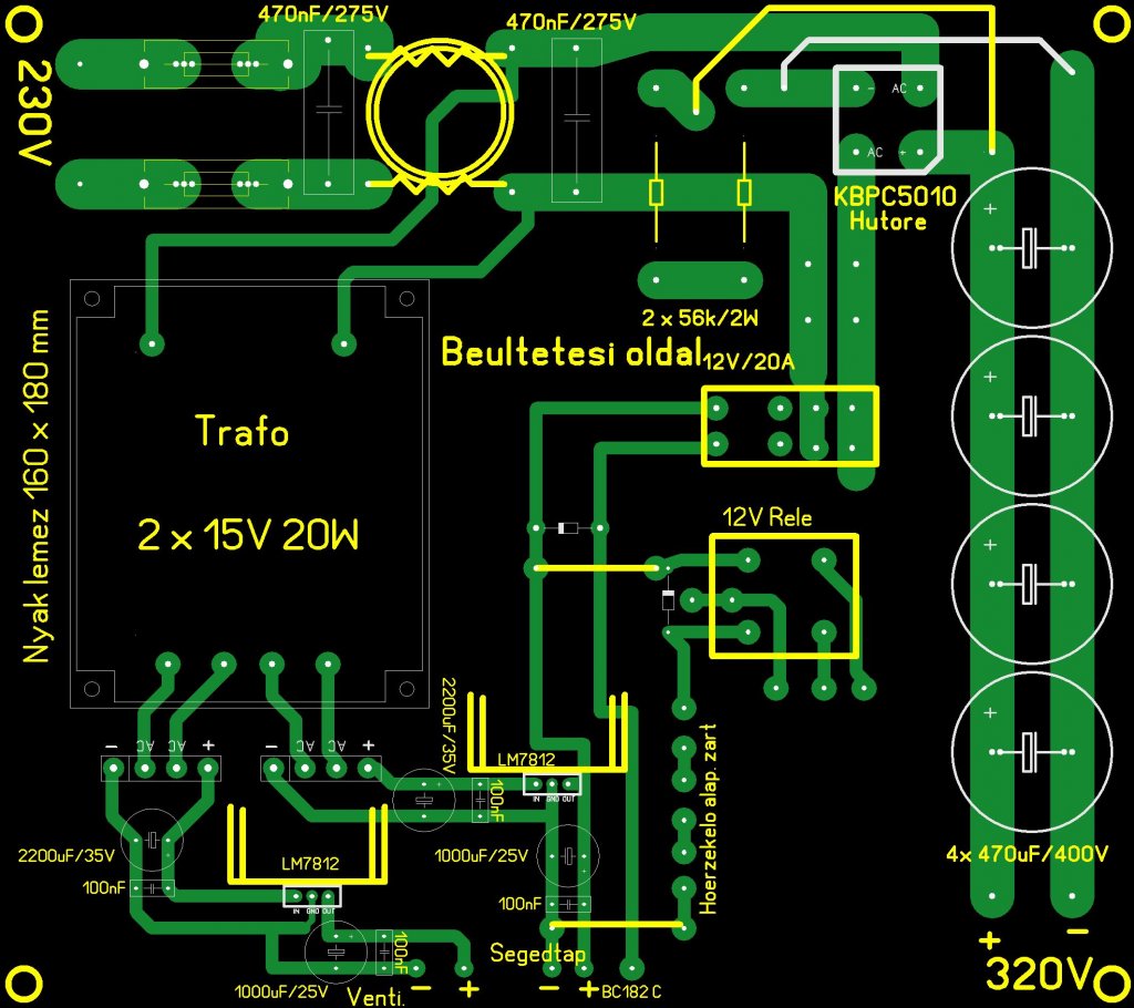

Igy talán jobb lessz!!!
Szia! Megnéztem a képet. Ami szemet szúrt, az a jobb felső sarokban lévő két darab átkötés. Ha megfelelően forgatod az alkatrészekeket, ebből legalább egy eltüntethető. Már csak azért , mert még csak nem is egyenes az átkötés vonalvezetése. Ha van rá lehetőség, akkor minimalizáljuk az átkötések számát! :yes:
Szerintem,már mindenre válaszoltak a fórumtársak,örülök neki!A panelrajzhoz annyit tennék hozzá,hogy nekem a gépben 4 db. 390µF/400V kondi van,de elég a 3db. 470µF/400V kondi is,bár,4 darabbal szebben hegeszt.A 2x56k ellenállásokat egyszerűen a kondik alatt lévő fólia csíkra is beforraszthatod,lehet a kettő helyett 1 db. 82-100k ellenállás is,így még nyersz helyet.Az 50A hidat a majdani doboz oldalára is fel lehet fogni,gondolom Al-ből lesz,akkor nem kell külön borda,de ez már a Te gondod
.Segédtápból elég lett volna az egyszer 15V/20W trafó is,de így is jó.

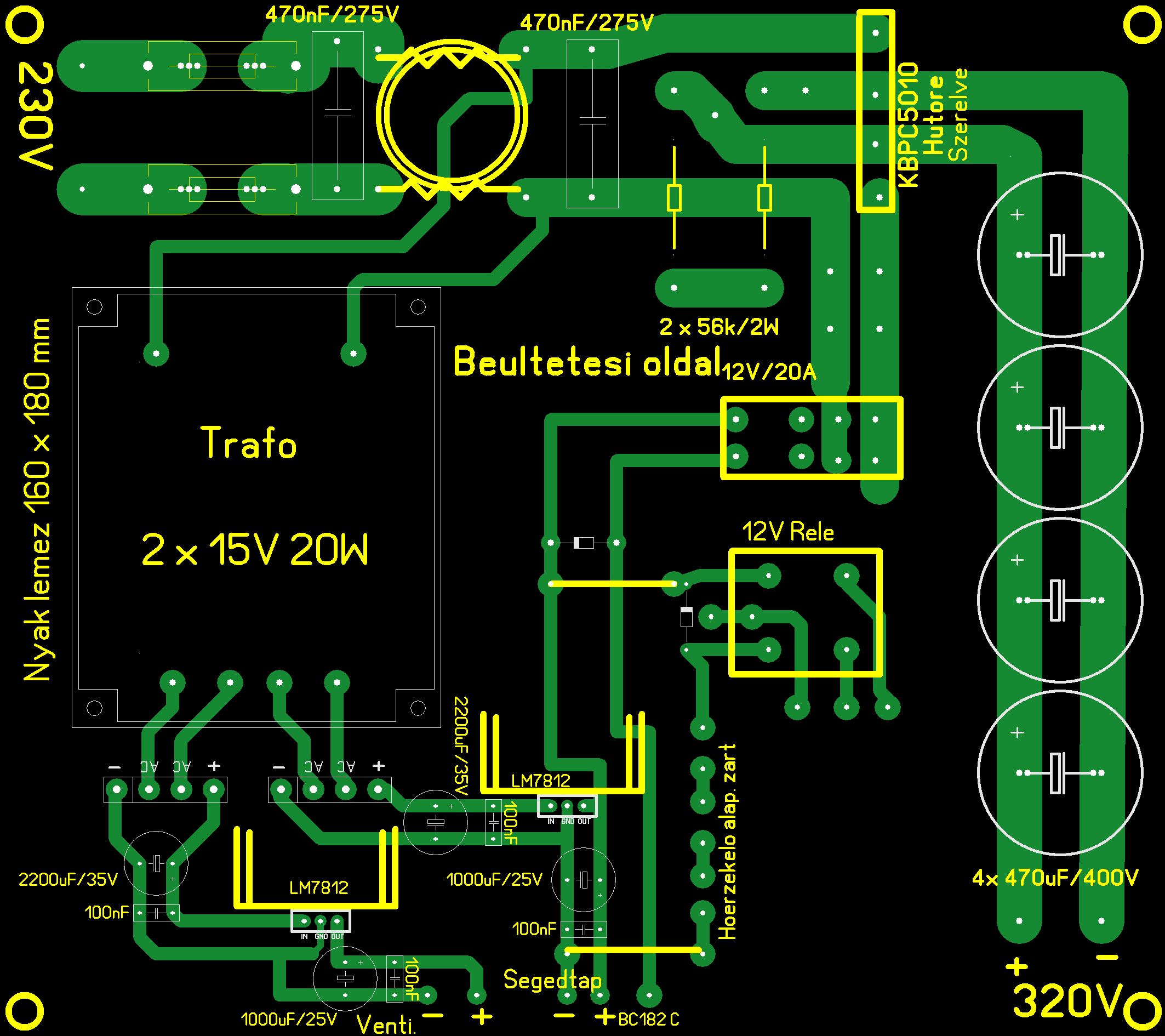

Ez még nem a végleges Panel terv, csak elképzelés, hogy hogyan is kellene megcsinálni! Az is meglehet, Hogy a Segédtáp trafója nem is a panelen lessz hanem külön, és a panel máris kisebb!!!! Javítottam ahogyan mondtad, de én írtam, hogy a dioda híd nem a panelen, hanem a hűtőre lessz felfogatva így a kettő átkötés helyett 4 gyatlakozási bont lett!!! Így jobban tetszik????

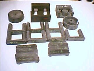

Sziasztok, ezeket a magokat találtam a kacatok között:E55 M2 AL 6000, UI-42 M2000 T, E47 M2 TN-0 és TN-1,5, a fazékmag felirat nélküli D=45 d=20mm.
