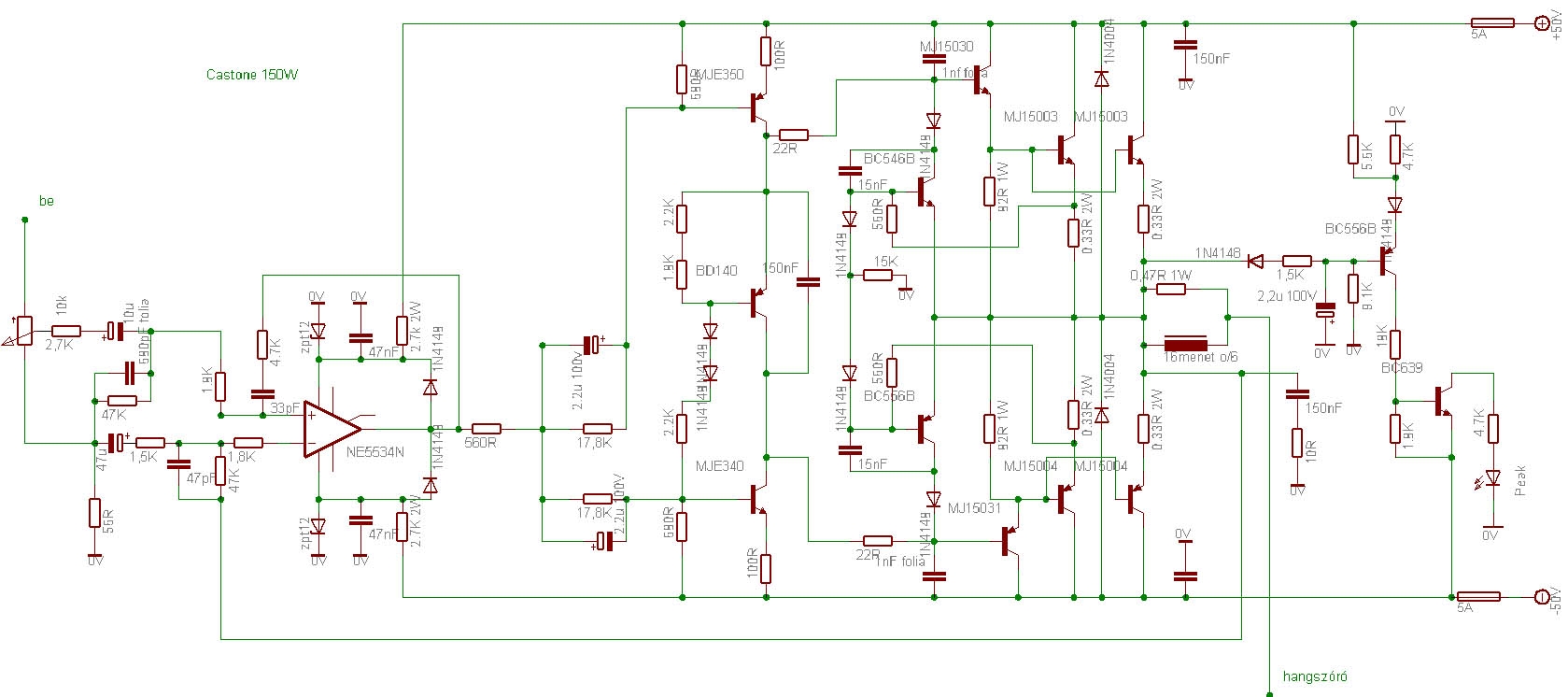

(#) stevebarth hozzászólása Márc 26, 2009 /
Rajzot keresek Reflex PPA 400 erősítőhöz
(#) Tomi20 válasza stevebarth hozzászólására (») Márc 26, 2009 /
Guglival találtam egy oldalt (Elektro tanya) ahonnan nem regisztrált felhasználók naponta 1 rajzot tölthetnek le. Én leszedtem a 150W-os Castone rajzot, nem hiszem, hogy sokban eltérne a 200W-os verziótól. Van ott még egy 250W-os verzió is, de a limit miatt nem tudtam megnézni, javaslom fusd át azt is. (Reflex márkanév alatt fut, de Castone végfok van benne) Sok sikert a javításhoz
(#) stevebarth válasza Tomi20 hozzászólására (») Márc 26, 2009 /
köszi megnézem, steve.
uhhh
De h*lye vagyok...
Itt a 150W-os rajza.
