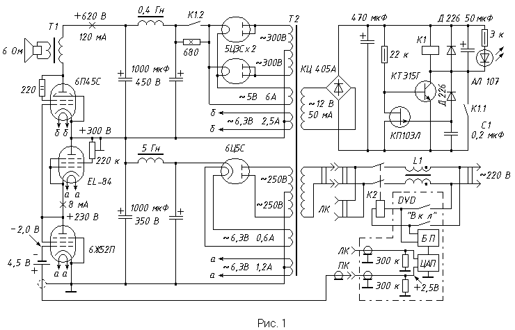

A 6P45SZ ről jut eszembe találtam egy számomra érdekes kapcsolást ezzel a csővel !

Ez egy "valódi" direktcsatolt SE, én már építettem ilyet. Szinte járulékos alkatrészek nélkül igen jó hangú erősítő építhető így, a brumm kiszűrése viszont keményebb feladat, mint a hagyományos felépítésnél, de megéri a fáradozást.
Köszi már én is nézegettem a kapcsolást van is hozzá minden csövem, ahoz hogy a kimenet 0-400-ig állítható legyen elég egy poti a PL500 rácsára? nem találtam visza oda ahol erről beszéltünk ott írtál egy elméleti leírást és valami ilyesmire emlékszem.

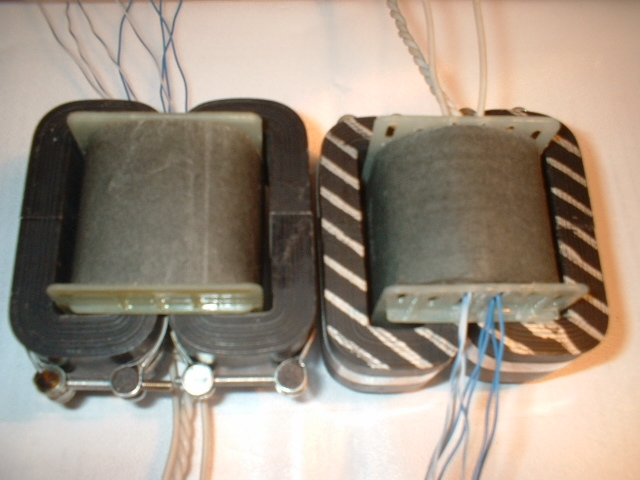

Tegnap elkészült "fű alatt" a két kimenő , SM74 vasra . Minimálisan ennyi kell szerintem , ha lesz időm jön a próba .
Dana, ez tól-ig állítható, de semmiképpen sem nullától. Érdekel a működése?
Szia CHZ,
Izgatottan várom a "fékpad" eredményeit! Cserébe küldenék néhány kémfotót az elkészült PCL86 SE dobozomról, de priviben nem lehetséges, közszemlére meg nem szeretném tenni csak a végeredményt ami úgy sejtem két hetet várat még magára (nyákterv, maratás stb...) :yes:
Csak a kimenőket kell bekötnöm és jöhet a próba .
Az R magos tafóval már próbáltam ... Valójában már csak a kimenő fog vizsgázni .
