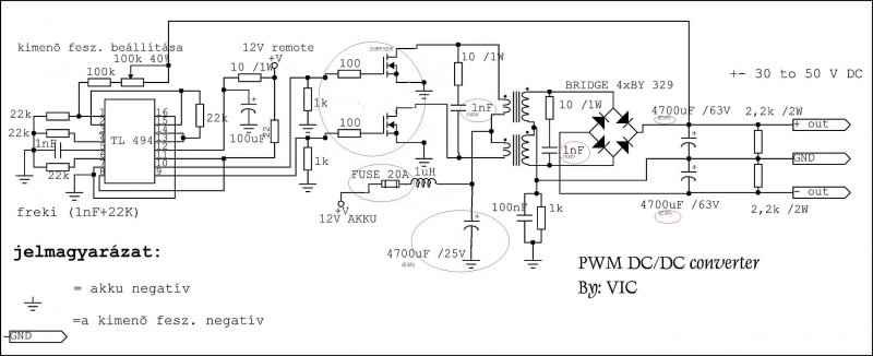

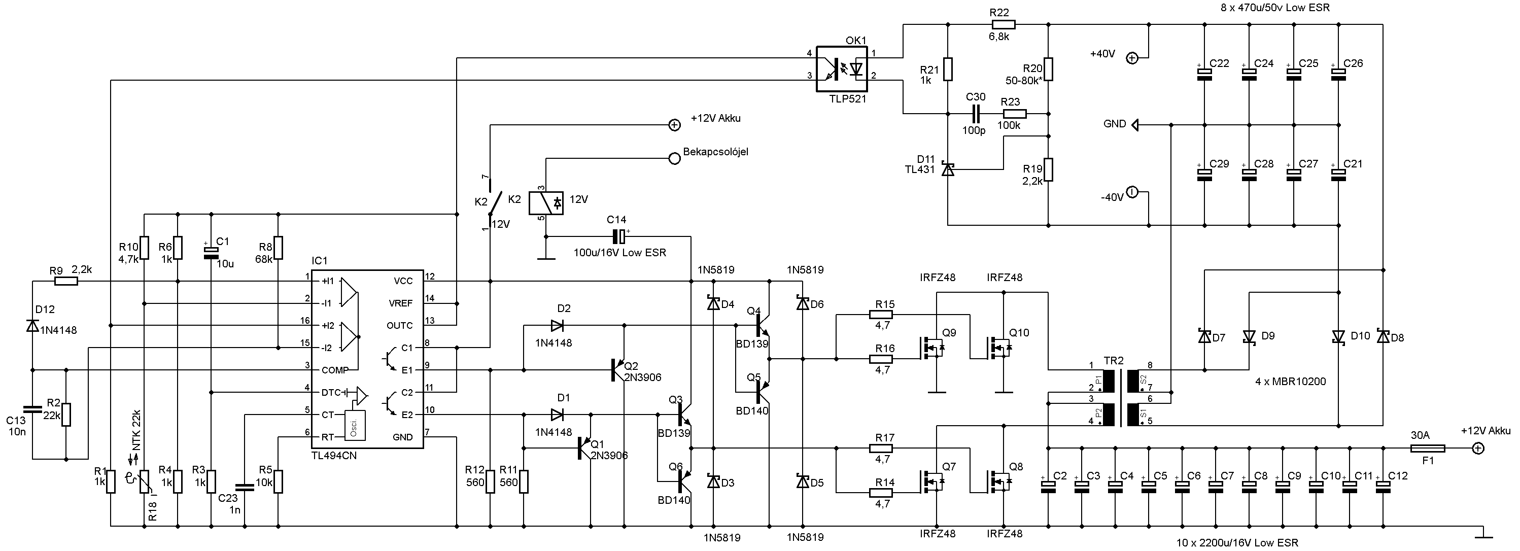

Helló mindenkinek szeretnék venni vagy végső esetben magam csinálni ami 12v egyenáramból csinál 36v +- föld egyenáramot pufferelve egy 100 w-os erősítőhöz kéne a kocsiba! a válaszokat előre is köszi!
(#) sleve válasza tarnagy hozzászólására (») Jún 15, 2009 /
Szia,
Van már valami eredmény?
(#) einstien65 válasza Benx032 hozzászólására (») Jún 15, 2009 /
szia volt már itt pár kapcsolás ez ügyben de amejik tuti jol mü xik az sokba kerül és sok idődet elvesz de belinkelek párat az első az 40 v os de lehet állitani a feszültségét biztosan rá jössz hogyan ha nem tudod akkor ne kezd j bele a bonyolultabbat ajánlanám jo sok kondival és jo hütéssel de rád bizom
van még 1xübb de az nem ér sz@tse

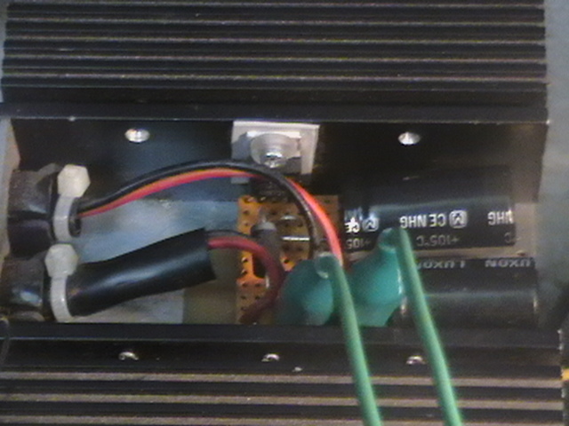

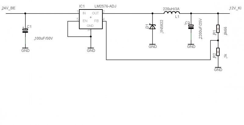

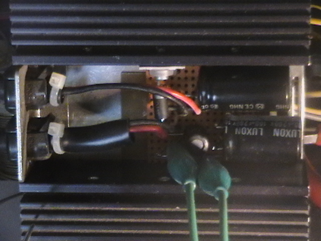

LM2576-ADJ -vel megépítettem egy tápot.24V-ból csinál 9.6V-ot.Hordozható DVD-s tv-t hajt meg, ami max 1.97A-t vesz fel.Tehát az IC megfelel, mert 3A-ig bírja.A 100uH-s tekercs kb:6-7mm átmérőjű éskb:9-10mm magas.3A-est rendeltem.Nem hiszem, hogy ez bírja a 3A-t.Melegszik is.Kimeneten van egy 2200µF-os kondi, bemeneten pedig 100µF-os.Minden a rajz szerint van megépítve.
Az a gondom, hogy hűtéssel is legalább 60 fokos az IC, és teljes(2A-es) terhelésnél leesik a kimenő fesz.
A kimeneti kondival variáljak, vagy a tekercs nem jó, vagy esetleg a fesz osztó ellenállások a melegtől elváltoznak? Vagy minden együtt?
Itt van a rajz, meg egy kép a tekercsről.

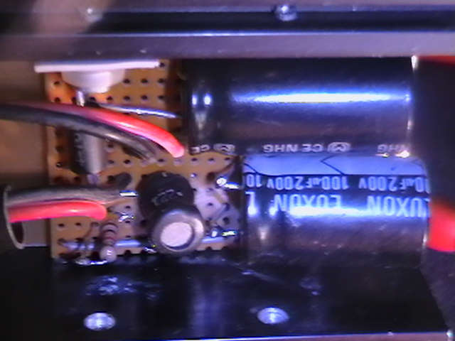

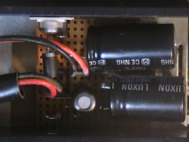

(#) potyo válasza Ninoo hozzászólására (») Jún 17, 2009 /
Tudnál rakni fel fényképet is az áramkörről? Sok múlhat az elrendezésen is.
(#) lapose válasza Ninoo hozzászólására (») Jún 17, 2009 /
Nagyon kicsinek tűnik az a tekercs!
Ezt te fényképezted le otthon?
(#) Ninoo válasza potyo hozzászólására (») Jún 17, 2009 /
holnap rakok fel képet
(#) Ninoo válasza lapose hozzászólására (») Jún 17, 2009 /
Nem saját kép a tekercs, de lesz kép róla.Amúgy tényleg kicsi.
(#) Ninoo válasza lapose hozzászólására (») Jún 18, 2009 /
A képek...

(#) potyo válasza Ninoo hozzászólására (») Jún 18, 2009 /
Nekem nagyon kicsinek tűnik a tekercs. Szerintem betelítődik 2A felett, azért esik le a kimenő feszültség, és ezért melegszik az IC is.
