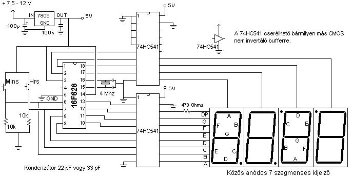

(#) kiskacsa2009 hozzászólása Júl 2, 2009 /
Itt van ez a kapcsolás, az imént alakítottam át.
Kérdések:
Ez így jó? Vagy az ic tápfesze befolyásolhatja a clock-ot?
Valamint már említettem, hogy szegmensenként (és pontonként) 4 db párhuzamosan kötött ledet szeretnék.
Ennek tudatában:
A HC541-et lecseréljem tranzisztorokra, (ha igen akkor hogy?) vagy pedig hagyhatom úgy ahogy van??
(#) norby1 válasza kiskacsa2009 hozzászólására (») Júl 2, 2009 /
A 74HC541 kimenete -az adatlapja szerint- max 35mA -t bír el.
A 4 led kb. 80mA lenne.
Az IC helyett célszerű tranzisztoros megoldást alkalmazni.

(#) Ivan75 válasza norby1 hozzászólására (») Júl 2, 2009 /
Szerintem ez se lesz tökéletes megoldás, mivel a rajz külön felhívja a figyelmet, hogy buffert kellene használni. Ha csak tranzisztorokat használna, és ha a PIC program bufferes megoldásra van megírva, akkor valószínűleg csak egy-egy pillanatra felgyulladnának a LED-ek (valószínűleg nem is látszana).
Két lehetőség van:
1. Csak tranzisztor, ahogy norby1 javasolta, ekkor a PIC programot át kell írni
2. tranyó plusz 74HC541 együttesen (az IC-k kimenetét a tranzisztorok bázisára kötni (ellenállást nem szabad itt se kihagyni).
És még egy észrevétel. Azt se szabad elfelejteni, hogy a PIC mind az anódot és mind a katódot kapcsolja, azaz duplán kell tranzisztorozni. Én a kijelző katódjánál PNP tranyót használnék ha nem akarnám a kódot módosítani (az anódhoz jó az NPN).
De én inkább tranyók helyett ULN2803-t es UDN2981-et használnék. Kevesebb alkatrész, nem kell bázis ellenállás, ergo egyerűbb nyák, 500 mA, stb.

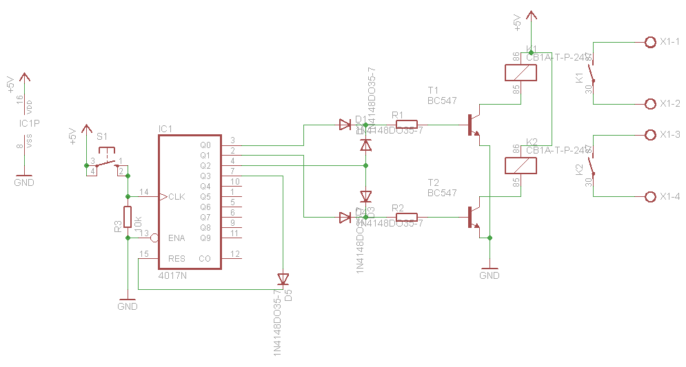

(#) kiskacsa2009 válasza zoka hozzászólására (») Júl 2, 2009 /
Mit szólnál ehhez:

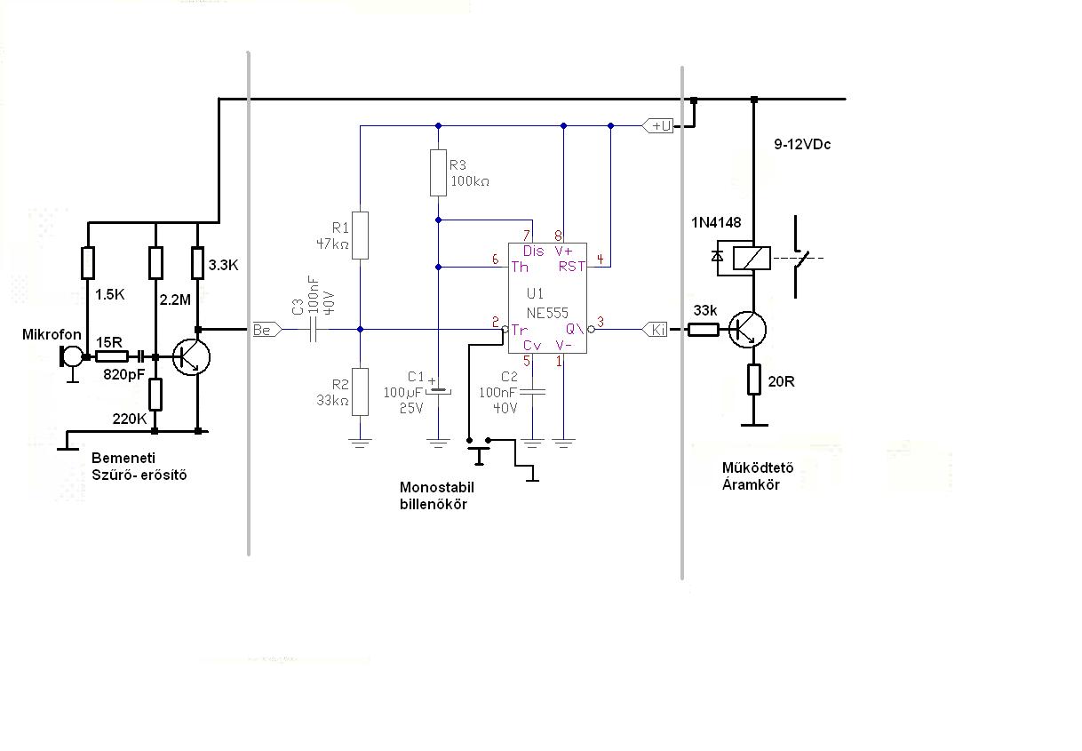

(#) zoly15 hozzászólása Júl 2, 2009 /
Valaki olyat keresek, aki jobban ért az elektronikához... Úgy gondolom a leg jobb helyen járok..

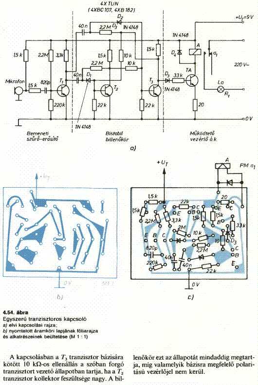

Szóval, szeretnék építeni egy tranzisztoros tapskapcsolót.. A kapcsolási rajzot keresek topicban egy fórumtárs segített a rajz átalakításában, hogy a tapskapcsoló időzített legyen..
No már most, az a helyzet, hogy az eredeti kapcsolásban nem vehető ki pontosan az ellenállás értéke egy ellenállásnak..
A tranzisztoros1 az eredeti rajz a másik az átalakított..
Az eredeti rajzon a mikrofon után a T1 bázisa felé a 820pF-os kondenzátor előtt az ott 15R vagy 1.5K ?
Valaki meg tudná mondani?
Valamint azt, hogy a mikrofonnak kondenzátor mikrofon kell?
Vagy milyen?
Előre is köszönöm!
(#) mex válasza zoly15 hozzászólására (») Júl 2, 2009 /
Azt a 15 ohm-ot akár el is lehet hagyni.
A mikrofon piezo kapszula legyen.

(#) proli007 válasza kiskacsa2009 hozzászólására (») Júl 2, 2009 /
A megoldás, majdnem jó. De ha szabad kicsit belebeszélni...
- A CLK bemenetre, prellgátlás kell, mert így a gomb megnyomásakor, a kontakthiba miatt számláló, "annyit számol, amit éppen akar".
- A D5-re nincs szükség, viszont nincs a számlálónak alaphelyzetbe állítása bekapcsoláskor (ha ez egyáltalán kell) és nincs "4. sötét üzemmód". (Azaz a RESET a Q4-ről kellene hogy menjen.
- A relékre gyakorlatilag semmi szükség, tekintve, hogy csak valami Led-et fog működtetni.
- Az infó tárolását, úgy is meg lehet oldani, hogy a CD4017 mindig kap tápfeszültséget, a Led-ek, viszont csak a kapcsolókon keresztül kapcsolódnának be. A VAGY kapu után emitterkövetőt alkalmazunk, Emitterbe a diódát+ellenállást, amit aztán a testre kapcsol a kapcsoló.

(#) proli007 válasza zoly15 hozzászólására (») Júl 2, 2009 /
Lánykori nevén ez az Elektret mikrofon. (és minden vacakban ma ilyen van)
Egyébiránt a beültetési rajzon jól látható, hogy az ellenállás 1,5kohm-os.

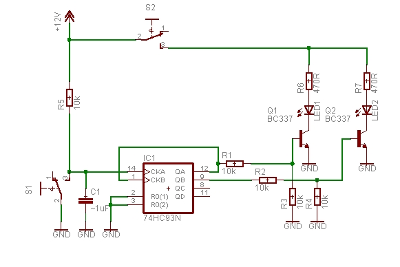

(#) kendre256 válasza zoka hozzászólására (») Júl 2, 2009 /
Két bites bináris számláló pont ezeket az állapotokat adja egymás után: 00-01-10-11-00...
Például egy 74HC93-as IC-vel meg lehet csinálni. A nyomógombbal órajelet adsz a CP0 bemenetre, a Q0 és Q1 kimenetek pedig vezérelhetnek tranzisztorokat.
A Q2 és Q3 kimeneteket nem kell használni.
A Q0 kimenetet összekell kötni a CP1 bemenettel, az MR1 és MR2 engedélyező bemenetek közül pedig legyen legalább az egyik alacsony szinten.
A 74HC93-nak állandó táp kell (az IC egyben "memória" is, tartja az állapotot), a kapcsolóval a tranzisztorok tápját kapcsolhatod.
(#) kendre256 válasza kendre256 hozzászólására (») Júl 2, 2009 /
Barkácsoltam egy rajzot:
