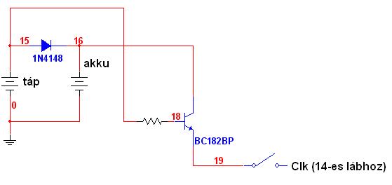

(#) zoka válasza proli007 hozzászólására (») Júl 3, 2009 /
Ezt lerajzoltam magamnak én is Multisimbe, korrektül működik, viszont csak az R1 és C1 nélkül. Ha azt is berakom, az blokkolja az egészet, és nem reagál a gombnyomásra.
Gondolom ez az R1 C1 csak azért kellene, hogy kikapcsolt táp mellet, amikor az IC még kap áramot egy külön tápból, akkor ne reagáljon a gombnyomásra.
De gondolkodtam egy olyan megoldáson, ami a képen van, hogyha nincs táp, akkor a tranzisztor bázisára nem jut fesz és nem működik.
Nem tudom, ez így jó lehet-e ?

(#) kiskacsa2009 válasza zoka hozzászólására (») Júl 3, 2009 /
Az akksi minek???

(#) zoka válasza kiskacsa2009 hozzászólására (») Júl 3, 2009 /
Az aksival biztosítanám az IC folyamatos tápellátását, hogy a legközelebbi bekapcsolásnál tudja, hol tartott.
Persze sokkal elegánsabb lenne valami memóriaféle, aminek tartalma áram nélkül is megmarad. :yes:
És még eszembe jut, hogy ez lenne jó, az lenne jó, és a végén tényleg a PIC az egyedüli járható út.

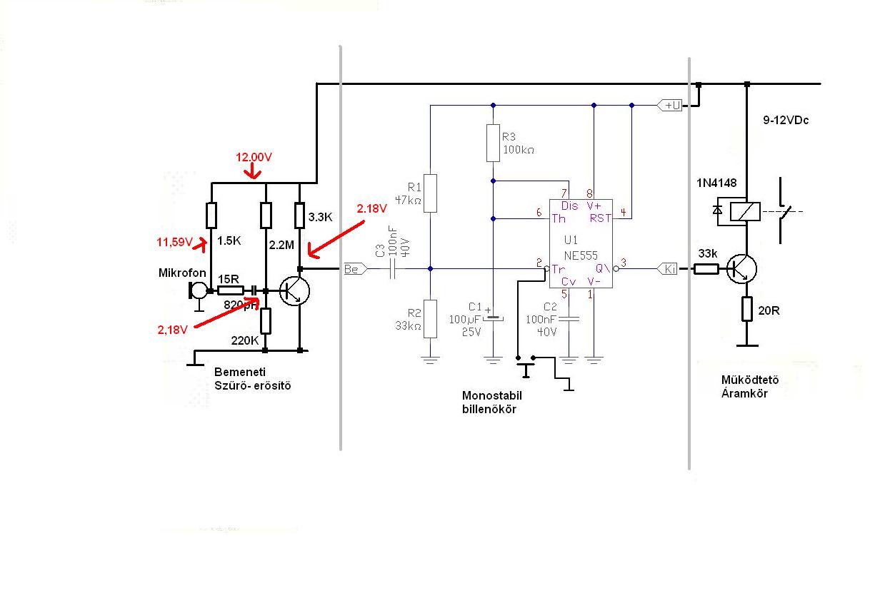

(#) zoly15 hozzászólása Júl 3, 2009 /
Megépítettem ezt a kapcsolást, minden működik rajta de maga a "taps kapcsoló" nem.. :no:
Nem értem mi lehet a gond, annyira minimális az alkatrész hogy működnie kéne.. De nem teszi..
Méregettem, a mikrofon jó, minden jó helyen van..
A rajzon mellékelem a mért feszültségeket..
Ha valaki tud segíteni, kérem segítsen..
Előre is köszönöm!

(#) mex válasza zoly15 hozzászólására (») Júl 3, 2009 /
A tranyó kollektorellenállását cseréld ki 3.3k-ról 10k-ra, és az R1 legyen 56-62k közti érték. A bázis-test közti 220k ellenállást cseréld ki trimmerpotira a kisérletek idejére, és ezzel állitsd be az érzékenységet.
De az egész kapcsolás csak játék, komoly szűrés nélkül nemsokat ér. Ifjúkoromban a csajomat kápráztattam el egy ilyen kapcsolással, volt amikor éjszaka minden jel nélkül felkapcsolódott, a tápfesz szűretlensége miatt..... :yes: :yes:
(#) zoly15 válasza mex hozzászólására (») Júl 3, 2009 /
Feltételezem neked az "r1" ellenállás a mikrofon és a tápfesz közötti 1.5K-s ellenállás?
Mekkora mértékű szűrés kéne ehhez?
Én úgy tervezném, hogy a hálózati 230V ról valami osztóval hajtanám mint egyedek a LED-et, vagy nem jó ötlet?
Direkt nagy R betűt irtam, ez az 555 2-es lábára kapcsolódó 47K ellenállás. A 2-es láb ha a tápfeszültség 1/3 részénél kevesebb feszültséget kap inditja az időzitést. Ha az R1-et növeled közelitesz ehez a határhoz, a tranzisztor a 100nF-on keresztül könyebben letudja ez alá vinni a feszültséget, ergo érzékenyebb lesz.
A vázolt tápellátást nem tartom jó ötletnek, márcsak a hálózati zavarok miatt sem, az életvédelmi kérdésekről nem is szólva.

(#) zoly15 válasza mex hozzászólására (») Júl 4, 2009 /
Bocsi, tegnap nem kapcsoltam, hogy van R1-is..
Az érintésvédelmet tudom hogy semmihez sem szabadna nyúlni..
A zavarok mekkora mértékben nagyobbak mint pl egy Trafótól vagy kapcsolóüzemű táptól?
