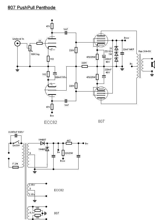

Itt van a rajz amit mondtam. De ezzel az a bajom, hogy túlzottan nagy bemenő jelre lenne szüksége.
Az erősítőkre gondoltam!
![]() Akkor szombat! üdv
A dolog egyszerű: előfok a régi rajzon két ECC82-vel, majd a C1, C7 csatolókonditól az új rajz végfoka jön.

807 300 V anódfeszről AB osztályban, rácsáramos beállításban kb 3 kOhm illesztőimpedanciát igényel anódtól anódik. Ilyenkor azonban ( szerintem) érdemes a f.f után egy-egy katódkövetőt beiktatni. A várható teljesítmény 40-45 W. Trioda módban 400 V-ról kereken 3 kOhm az Raa, a kivehető teljesítmény : 15 W (ezt én "pazarlásnak2 érzem ekkora csöveknél .. ) Mindezek igazak, ha a Phillips adatlapja nem hazudik, illetve én jól értelmezem ![]() Egyencsőnek 2 db EZ81, de lehet elég az EZ80, vagy 1 db 5C4Sz ( 5U4, 5Y3, GZ34 ) kell
