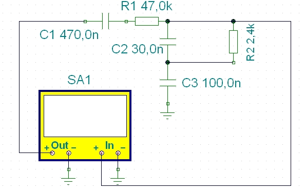

(#) bgsf válasza highand hozzászólására (») Júl 27, 2009 /
Lemodelleztem a korrekciós szűrőt, egész használható.
Szerintem egy sima egy FET-es erősítő is elég utána.Annak MOhm a bemenőellenállása. Az már nem húzza el.
Két kép a szimulációról.

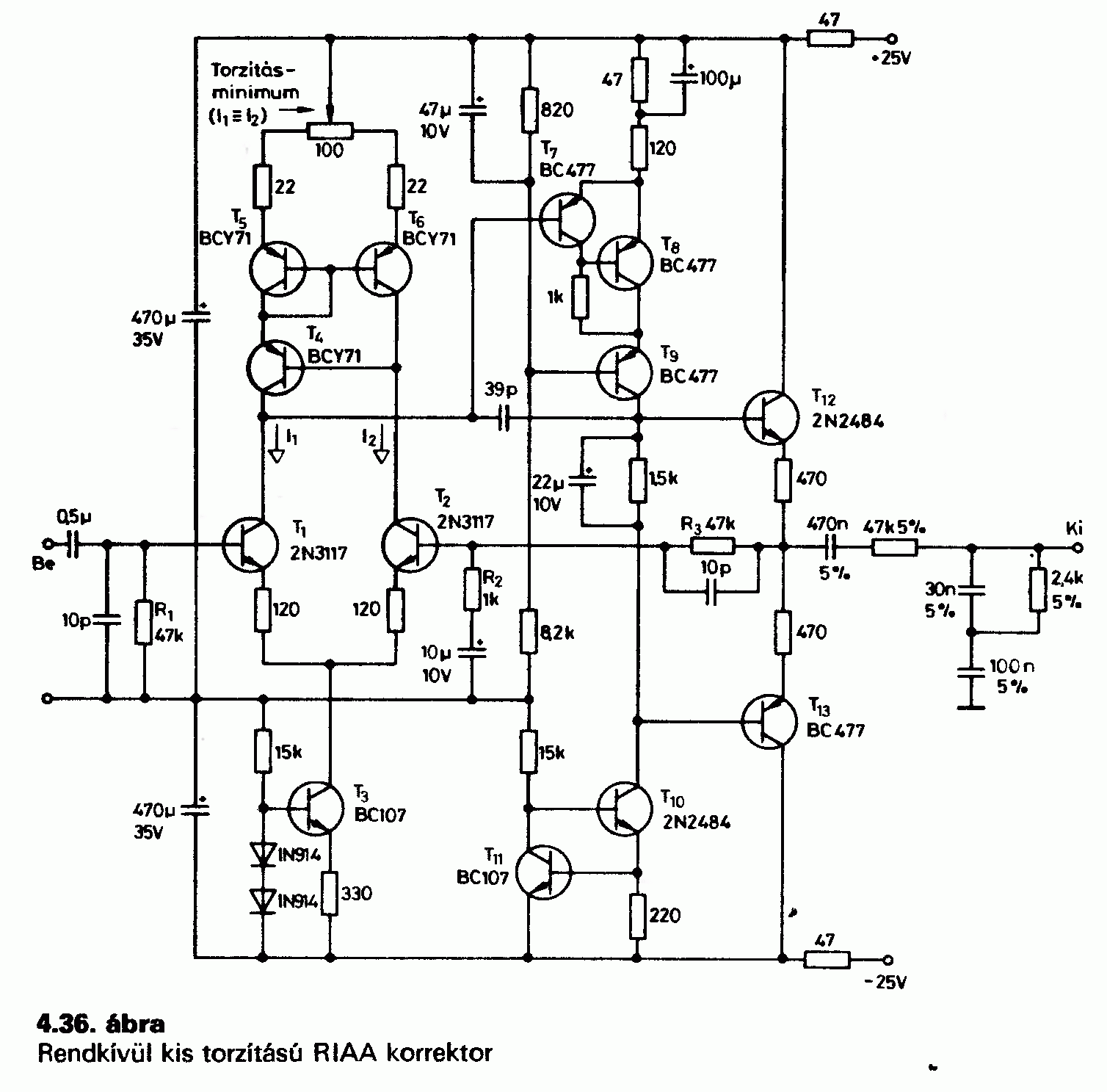

(#) highand válasza scooby_ hozzászólására (») Júl 27, 2009 /
Létezett egyszer egy HiFi magazin. Volt annak egy Fono Előerősítők Bajnoksága.
Annak volt egy győztes tranyós kapcsolása a HFM1.
na ezt írd be a googliba
(#) highand válasza bgsf hozzászólására (») Júl 27, 2009 /
hello
én is a Tina-t használom, de nem tudom mi az a SA1 a rajzodon. Segítenél?
Ne keressétek! Itt van!
hfm.pdf

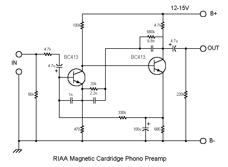

(#) mp3maker válasza scooby_ hozzászólására (») Júl 27, 2009 /
Ez tranzisztoros és passzív. :yes:
(#) highand válasza mp3maker hozzászólására (») Júl 27, 2009 /
tisztára mint egy csöves, kicsit torzít és jó soktöréspontos az alsó határfreki.
