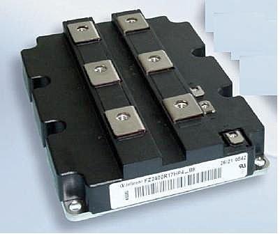

Nem tudnatok megmondani, hogy ez dioda, vagy tirisztor? Az a helyzet, hogy a jeloles a porcelan reszen diodara utal, a vezerlo elektroda viszont tirisztorra. Letoltottem a technikai adatait a netrol, de ott is diodat ir (diode). Meg csak azt sem irja, hogy controlled rectifiers, tehat szabalyozhato egyeniranyito, vagy valami ilyesmi. Angolul power rectifier diode a neve, tehat akkor ez sima dioda? Es mit keres a kis elektroda ott akkor? Koszi!
Ez egy sima szilíciumdióda. Ott a rajzjel is rajta. Az a kis csap a szívócsonk. Azon keresztül szippantják ki a levegőt a belsejéből. A munkahelyemen ilyeneket (is) gyártunk.
Akkor rücskös
Mé köll belekötni Nálam a "sima" tranzisztor így néz ki (2400A, 1700 V).
