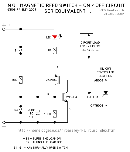

Van egy TIC106D tirisztorom, egy relét kéne behúzva tartania gyújtóimpulzusra. Bekötöttem diódaként a relével sorosan, de folyton vezet.. Hogy csináljam?
De nem kapcsolom be, szabadon lóg a gate, és vezet végig..
Szakadést mérek, meg általános dióda nyitófeszt.
Ezt is megépítettem, a led helyén egy relé van. Bővebben: Link |
