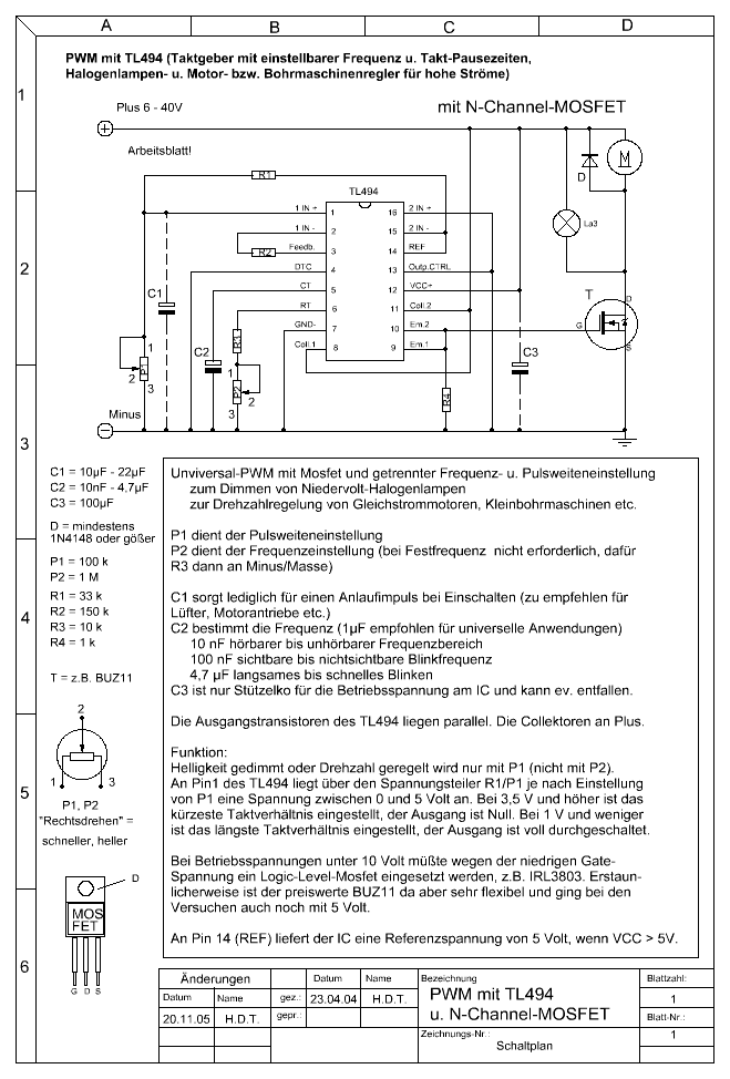

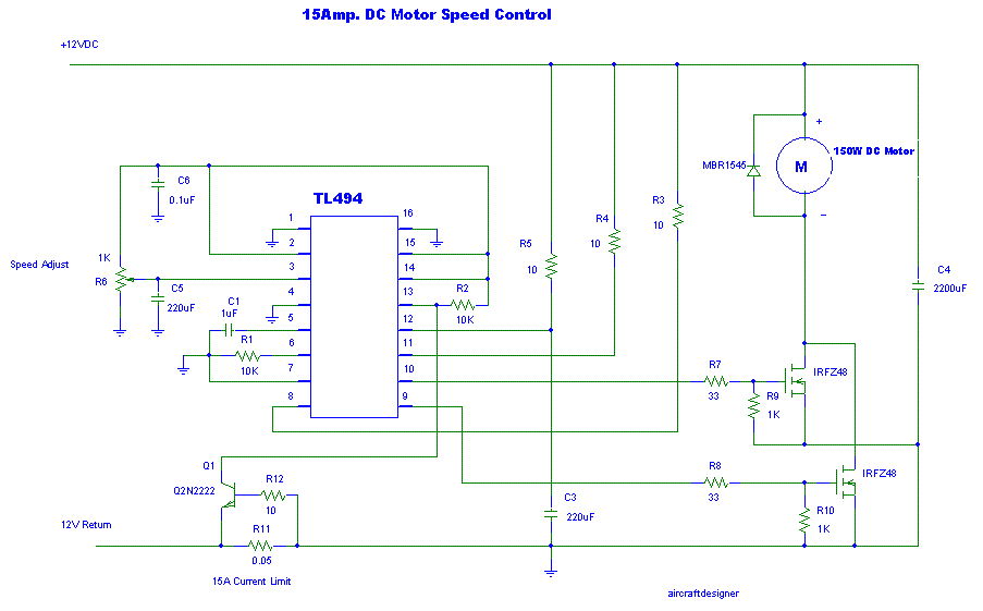

(#) uli válasza attrax hozzászólására (») Aug 19, 2009 /
Esetleg ha a TL 494 is megfelel akkor itt van egy:
uli

(#) uli válasza attrax hozzászólására (») Aug 20, 2009 /
Nekem megoldódott a gondom, igaz én csak 555-tel csináltam meg. Ez lesz a következő, mihelyst lesz időm.
HALL ichez én nem értek, csak gondoltam felrakok neked két rajzot, kiindulási alapnak.
uli
