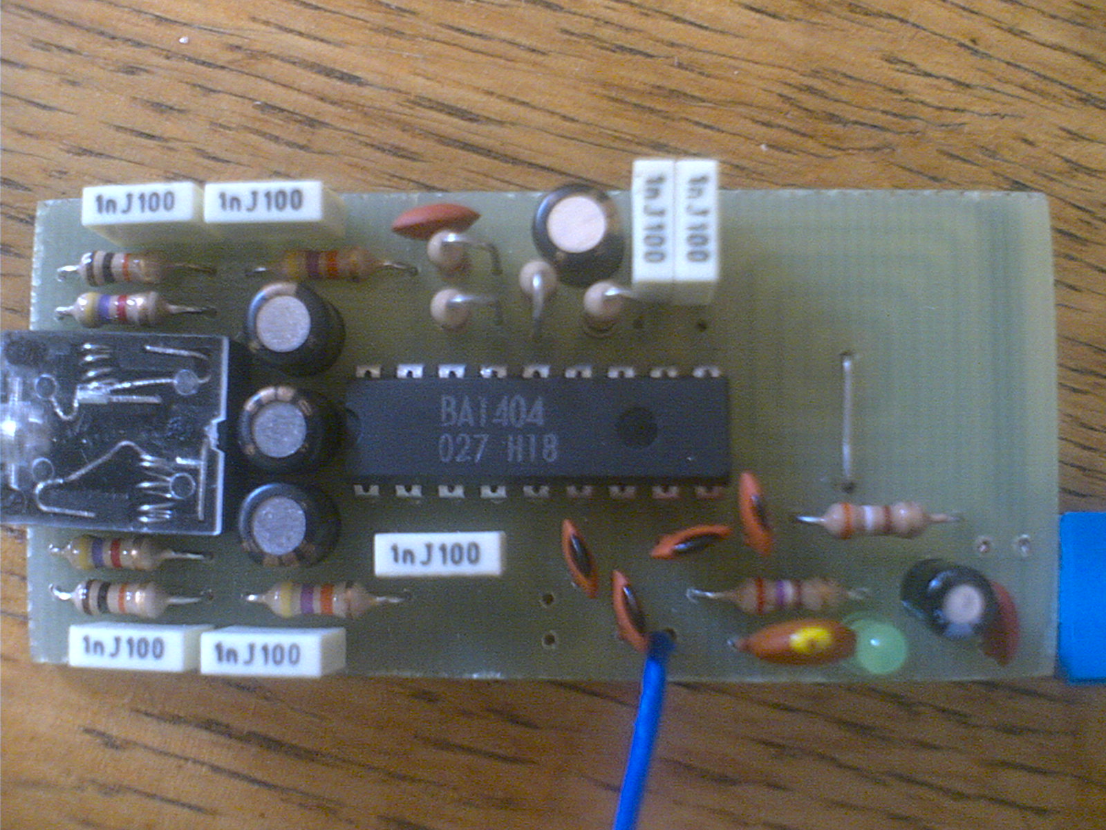

Üdv! Az előző adataim elég félrevezetőek. Leírok mégegyszer mindent. Valamiért a rádióadó (Novák Gábor féle) nem működik. Az adóban nincs kvarc kristály, ami nem baj, nem sztereó. Számítógépről hajtom, USB-ről. 4.7 voltot kap. És az áramfelvétel 7mA. (Ha 6 voltos akkuról hajtom akkor az áramfelvétel 10mA.) A leden mért feszültség és az IC 10 es lábán mért feszültség megegyezik. E szerint nem rezeg be a rezgőkör. Nem jó az oszcillátor. Nem nagyon értek a rádiós dolgokhoz, ezért nem tudom mi lehet a baj. Már cserélgettem a C16 os kondit is de semmi. Minden eshetőséget megvizsgáltam(rövidzár, ellenállások, kondik) de semmi hibát nem találtam. A LED rendesen világít, elvileg jónak kellene lennie. Ha valaki tud valami tanácsot adni h mi lehet a baj azt nagyon megköszönném mert tanácstalan vagyok. Előre is köszönöm: pamesz

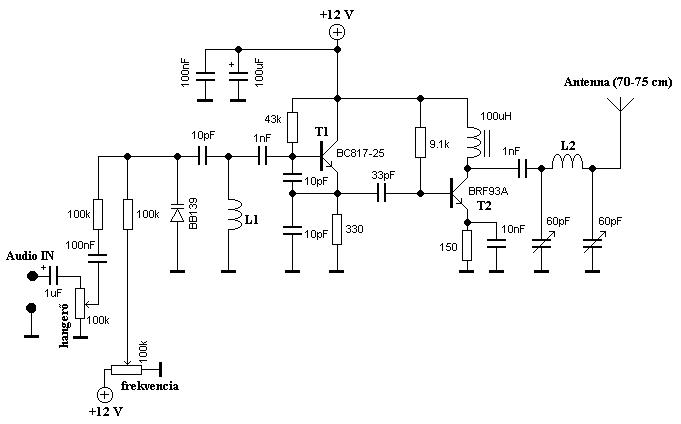

Sziasztok ebben a kapcsolásban lehetne helyettesíteni a BRF93A-t valami mással?
Hááát, én még ilyen tranzisztorról még nem hallottam, (attól még lehet) de ha BFR 93A -t teszel, az jó.
C16 helyett köss be egy legfeljebb 10 pF-os trimmer kondenzátort, és próbáld meg azt állítgatni. Lehet, hogy működik az adó, csak a kondi szórása miatt a sávon kívül van, és nem tudod fogni. Másra így hirtelen nem tudok gondolni. De egy fénykép a panelről (alkatrész és forrasztási oldalról is) lehet, hogy segítene, és észrevennénk valamit.

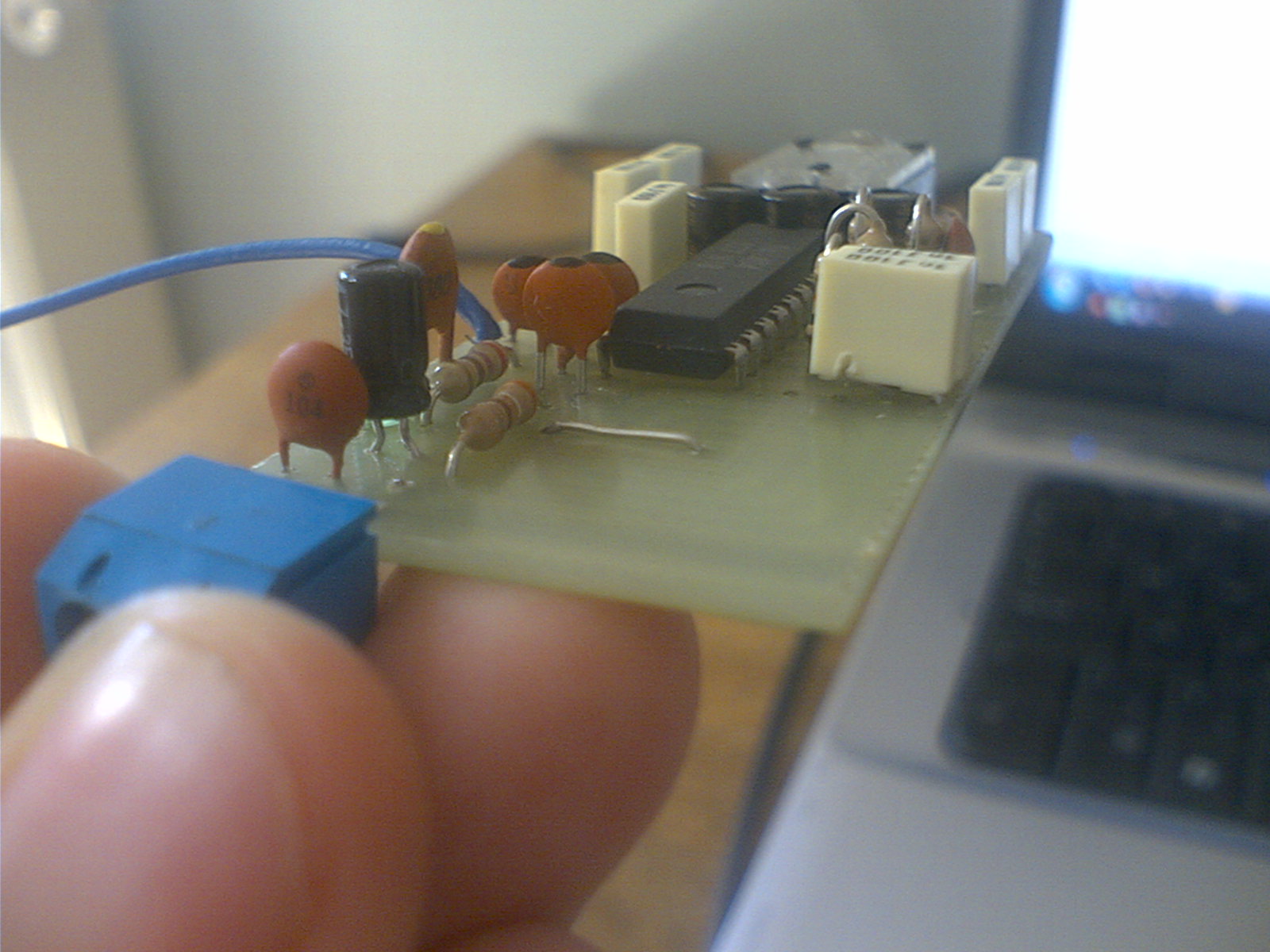

Üdv! Próbáltam már, ki cseréltem már egy 6.8 asra meg egy 3-10p ig trimmerre is de semmi. A nyákon szerintem sehol sincs rövidzár, minden a helyén van. Egy hibát nem vettem észre amikor összeraktam. AZ volt hogy az a forszem ahová a kvarcot kell beforrasztani összeért a negatív szállal. Ott megkapartam a nyákot, és már ott is jó. De szerintem attól az IC nem mehetett tönkre mert az a láb az IC karakterisztikájában csak a kvarchoz tartozik. A led is világít, az áramfelvétel jelentéktelenül kicsi(7-10mA) rövidzár sehol nincs, nem melegszik. És semmi zavarjelet nem küld, vagyis én nem vettem észre. Már vagy 4 rádió végigtekergettem, de semmi. Tanácstalan vagyok. Itt vannak a képek róla. Hát a forrasztás elég kókány, régi orosz forrasztópisztollyal nehezen lehet szép munkát végezni. El is égetem 2 hegyet vele mire megforrasztottam. De az nem számít. Valamiért akkor sem működik.

Valaki a BA1404-es IC-hez tudna nekem mérési pontokat adni, hogy melyik lábon mit kellene mérnem, hogy az IC egyáltalán jó-e még? Mert az se biztos hogy az jó. Remélem nem ment tönkre mert ezt az egyet is bajos volt beszereznem. Szóval ha valaki tudja mit hol kell mérnem akkor segítsen. Ja meg képeket is tettem föl, feljebb van ha valaki talán ott is lát hibát akkor kérem szóljon. Előre is köszönöm.

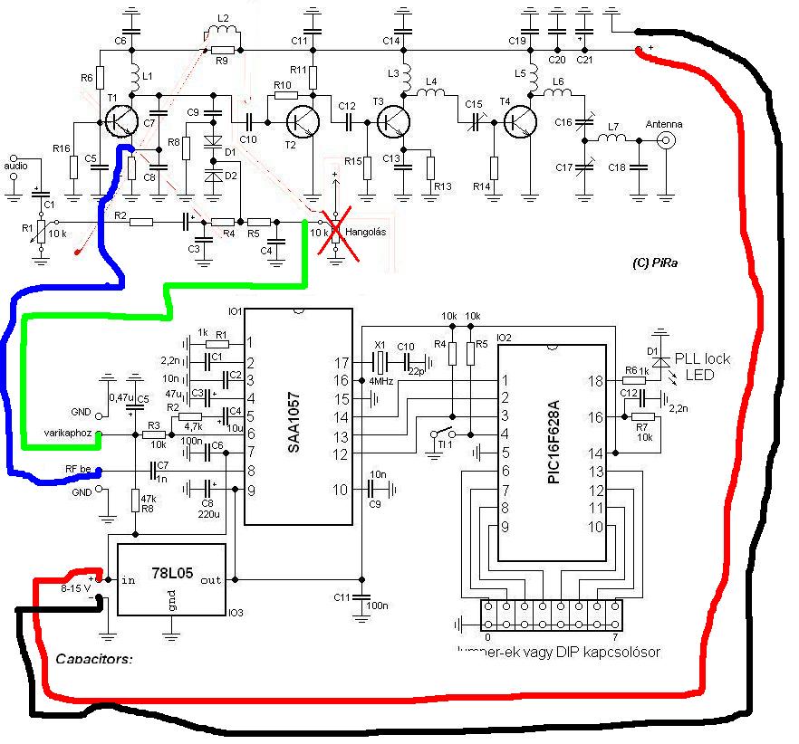

Adva van ez a 4W-tos adó + pll össze kéne kötni őket de nem tudom,hogy jól rajzoltam e le?segitsetek.
Szerintem jó az egész .
Köszönöm a gyors választ
A PLL számára az RF jelet ne közvetlenül az oszcillátorról vedd le. Inkább a T2 kollektora és a C12 közöttről, egy kis értékű csatoló kondival.
Milan90,Ferkógyerek köszönöm a gyors választ ha meg lesz beszámolok mit értem el.
