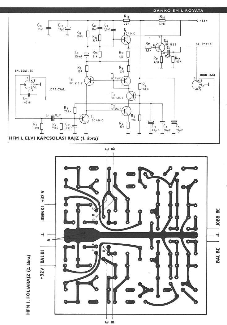

Mellékeltem egy képletet a RIAA számítására. Példának ott van lehetséges megvalósítás, ami elég szerencsésen kiadja standard értékekkel a RIAA görbét.
A HFM1-be is inkább 290K illene a 390K helyett, de a kapcsolás végén az emitterkövető azért beterheli kissé a saját impedanciáját, ezért van nagyobb érték oda téve, mint a számított. Ráadásul az sem mindegy, mekkora impedanciával terheli valaki. 31,8k és 3,42nF-al lesz a legjobb a RIAA követés, ekkor csak a 390k-ot kell pontosan belőni, ha valaki érzékeny arra, hogy 50Hz alatt pontos-e a görbe.
Úgy látom, hogy a HFM1 végére nem került emitter követő. Így, ha nem 220k ohm-al, hanem kisebb impedanciával terheled le a kimenetét, csökkenni fognak a mély hangok.

nem került, ez egy "eredeti" rajz, netről böngésztem össze, kicsit retusáltam ( szkennelt volt ), és kinyomtattam
Ez ilyen csakhogy végre tudjam már hallgatni azt a 10 lemezemet megoldás, aztán majd kísérletezgetek. egyelőre kb 1 megaohm fogja terhelni
Akkor semmi gond.
![]() Ha visszanézel a hozzászólásokban, valahol már közzétettem a HFM1 nyákrajzát kicsinyítve. Inkább közzéteszem még egyszer.
Na szól már ! Az egyik oldal nem ment, a hibás beültetési rajz miatt (elko polaritás), meg a tegnap éjfélkor fordítva beültetett tranyó miatt (lehet aludni kellett volna már
- mondjuk ma reggel meg a kapcsolót sikerült fejjel lefelé bekötni, így a kar lenti állásában van az ON, de én vissza nem csinálom, inkább megszokom )egyelőre se elég kimenő jelszint, se elég magas, de kielégítő mély van ( Gyakorlatilag egy HBB lemezen nem hallottam a lábcint ! ), de ezt be tudom annak, hogy egyelőre 24 voltot sikerült "összekaparnom" a 32 helyett Ráadásul a lemezjátszóm is nyávog mint a disznó .... Még a stroboszkópon is láthatóan elmegy a fordulatszám, aztán visszaáll ... Én a Pitch potira gondolok, szerintem befúkálom ...

Csak azt mond meg,mi az az R01 T01 és a hozzá tartozó dolgok?
A lemezt mosószerrel és szivaccsal lehet tisztítani,de kizárólag IONCSERÉLT VÍZZEL lehet leöblíteni,mert a csapvíz belevízkövesedik.
Így már értem. És ez javít rajta valamit,vagy mi célból van még ott az a tranzisztor?
Az lenne az emitterkövető rész. Ami az erősítő nagy impedanciás kimenetét kis impedanciára illeszti. Így elég jól terhelhető a korrektor kimenete anélkül, hogy a frekvenciamenet megváltozna.

Oké! De a nyákod tutira működik?
A nyákot még nem volt időm élesben kipróbálni. Az eredeti nyákra viszont könnyedén be lehet ültetni azt az oldalankénti plusz két alkatrészt.
Mellékelem az eredeti HFM cikket a módosításról.
Szerintem is egy jó korrektor ez a HFM1, olyan 10 éve használom én is módosítás nélkül. És egy nyákból forrasztott árnyékoló kalitkába tettem, amit nincs kedvem szétforrasztani hogy kipróbáljam a módosítás előnyeit. Pedig szívesen megtenném.
