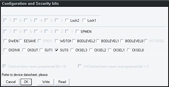

Megépítettem az Igorplug féle infra vevőt.Ezt Bemásoltam driverfile-okat a windows , a system32 és system32/drivers-be is csatlakoztatásnál észleli csak azt írja ki az XP és a Win7 is, hogy nem lehet felismerni, eszközkezelőben drivert próbáltam kézzel beadni nekik de nem engedi. A girderben betöltöttem a plugint és ki is írja, hogy beviteli eszköz működik de tanulásnál nem veszi a jelet. Ponyproggal programoztam, fuse biteket ez alapján lőttembe : Link Tudnátok segíteni?
Nah Xp alatt sikerült működésre bírni.
Ki kellett csarélni a D+ és D- 68R ellenállásokat 470R re és fel is ismerte az xp beadtam neki a drivert és jó lett, girder is veszi az ir jelet. Viszont Win7 alatt is felismeri de nem fogadja el a divert, erre nemtudtok valami megoldást?
Sikerült megoldanom, elég nehezen. Azt elfelejtettem írni, hogy 64 bit -es win7-en nem ment.
Megtaláltam a neten a 64 bit re való drivert és ki kellett kapcsolni a driver aláírás ellenőrzést és így már fent van, veszi a jeleket is, úgyhogy szuper.

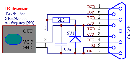

Megépítettem én is a vevőt, ezt , de nem működik. A girder azt írja hogy valami gond van a hardverrel. átnéztem nagyon sokszor, méregettem, az 1-es láb helyett a 6osra átforrasztottam a vezetéket, de sehogy sem akar működni. A vevő Out lábán mérek olyan 3.4V-ot, ha közben rányomok a távirányítón egy gombra akkor ez egy kis időre leesik 2.8V-ra, szóval gondolom jó , de valami mégsem jó. nem kellene egy kicsit lejjebb esnie a fesznek? Nem tudom az mennyit számít, de nem tudtam tsop1738-at venni csak tsop31238-at : Bővebben: Link

Ne ezt építsd meg hanem ennek a topiknak a legelső hozzászólásában lévő kapcsolást én azt építettem meg a Tsop31238al a girder egyszerre látta! és még driver sem kell neki! Üdv PeTi
köszi csak sajnos nincs zener diódám, valahogy anélkül akarom megépíteni.
Nekem ezzel tutira működött!
köszi! még az enyém ettől abban külömbözik, hogy az ötös láb nincs összekötve a 9essel, kipróbálom, hátha ez a probléma.

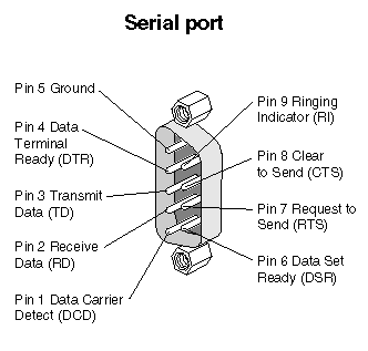

A girderben az Igor plugin beállításoknál az Input signal-t arra állítsd be, amire ráraktad az infravevő kimenetét (az általam csatolt képen a DSR az). Ha így se megy akkor a Priority level-t növeld 8-ra.
