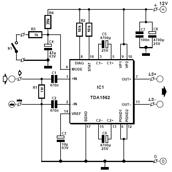

![]() Gondolom 4Ohm -os hangszorókat kötsz rá, milyen teljesítmény fog ebből kijönni 14V-on? Engem is érdekelne valami ilyesmi 2*20-30W az autómba az első szettett meghajtani.Sinusban bőven elég ennyi nekik.
Van egy kapcsim TDA1562-vel. 60W-ot ad le, meg 60W-ot fűt el.
Tegyél fel képeket akkor többet tudunk mondani.Az in-t rákötöted a testre?Nekem akkor mutatot feszültséget amikor elkötötem valamit és meghalt az Ic.Már ugy is jártam hogy nem sütötem ki a pufferkondikat és ahogy rátettem a végfokra megkárosodot az ic.Ha nálad is ez a hehyzet akkor uj ic.Nézd át mégegyszer nem csináltal valamit roszul lehet nincs is nagy baj
Na például a TDA 1562 működik utánhúzó táppal. Adva volt nekik a TDA1554 maszkja és ehhez tették hozzá az utánhúzó tápot, így lett belőle TDA 1562.

Tehát erre gondoltál. Köszönöm. Az elvét már többször taglalták, de nem emlékszem pontosan, hogy ez most mekkora teljesítménynövelést tesz lehetővé... Talán le is mérte egyik fórumtársunk (talán Lamalas?) ? Régen volt, az biztos. Üdv!
Ideális estben 4x-t, de a gyakorlatban a különböző veszteségek miatt ( saturátio, stb) ez csak kb 2,5x-ös.
