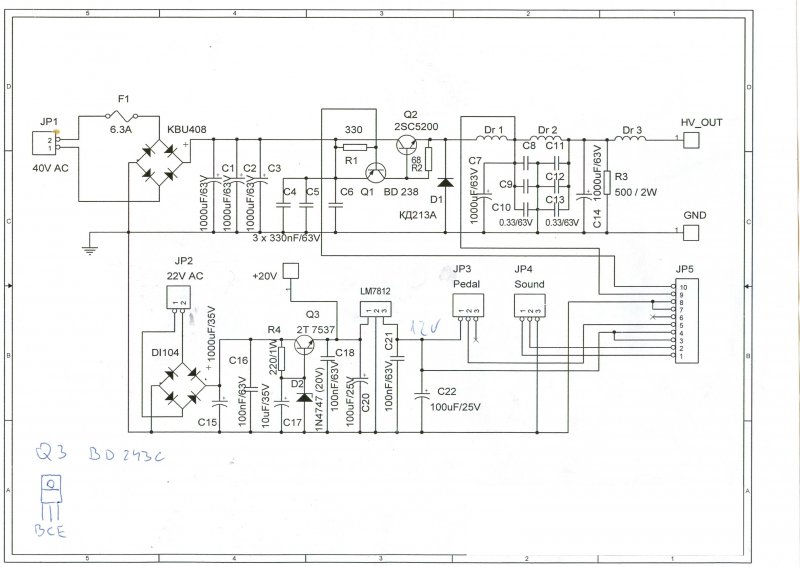

Adott ez a tápegység. A benne lévő Q1-es tranzisztor leégett és az R1-es ellenállás is. Ez nem az első eset. Van valakinek ötlete, hogy lehetne megvédeni a Q1-et? Sajnos, ha a Q1 leég akkor a kimenetre kapcsolt nagyfrekis tápban is leég egy másik tranzisztor. Olyan megoldás kellene, ami megvédi a Q1-et, de nem megy tönkre az sem ami megvédi, hogy ne kelljen folyton javítani. Köszi
:nemtudom: :bummafejbe: :kalap: ( Legalább megpróbáltam... )
Jó lenne tudni, mi és hogyan kapcsolja be a Q1 tranyót. De megvédeni a Q1-et, csak úgy lehet, ha korlátozod a bázisáramát. Ha a tápot úgy kapcsolja be valami, hogy a JP5 csati 10-es lábát valami a GND-re húzza (vagy valamely olkból oda kerül a GND), akkor sajnos R1 leég, Q1 bázis-emittere megszakad. Tegyél sorba a JP5 10-es lábával egy 2,2kohm-os ellenállást. Akkor a BD238-nak legfeljebb 22mA bázisárama lehet. Persze akkor az 2,2kohm-on ez 1,1W-ot jelent, tehát egy 2W-os ellenállás kell. De probléma lehet akkor is, ha pld. ha Q2 kollektor köre kontaktozik, vagy megszakad. Ebben az esetben, a Q1 fogja az összes terhelőáramot vinni. Ha Q1 feltüzelődik és kollektor-bázisa zárlatba kerül, leéghet 0z R1 ellenállás. Sőt az is, ami a JP5 csatlakozó 10-es lábán a másik oldalra csatlakozik. Persze ez csak fikció.. üdv! proli007

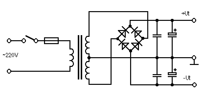

Egy kérdeésem lenne, hogy van nekem egy tápom ami 1*+/-50v-t eszt hogy tudnám meg csinálni hogy 2*+/-50 v-t legyen Válaszotokat elöre is köszi
Hello üdv a fórunom!
Ezek szerint egy középmegcsapolásos trafód van, egy egyenirányító híddal, és két kondival. Akkor még egyszer megépíted az egyenirányítót és a kondikat, ugyan arra a trafó tekercsre kötve. Természetesen a GND vezeték közös lesz a két táp között! Csak remélni tudom, hogy azért akarsz két tápot, hogy ne rángassa az egyik a másikat, és nem azért, hogy kétszeres legyen a trafó teljesítménye.. üdv! proli007

Egy erösitöt szeretnék ösze raki és 2 db QUAD 405 es végfokpanelt akkarok belle rakni és oda szeretném meg csinálni a tápomat. Szerintetek meg lehet ?Válaszodat elöre is köszi ..
Nyugodtan megteheted, akár a trafó külön tekercséről, akár ugyan azokról a tekercsekről. (Valaha amikor én is készítettem ilyen erősítőt, ugyan így oldottam meg. Részben az egyenirányító, részben a kondik miatt. Enyém ugyan 4ohm/60W, de 4*33000µF van benne.) üdv! prolki007
