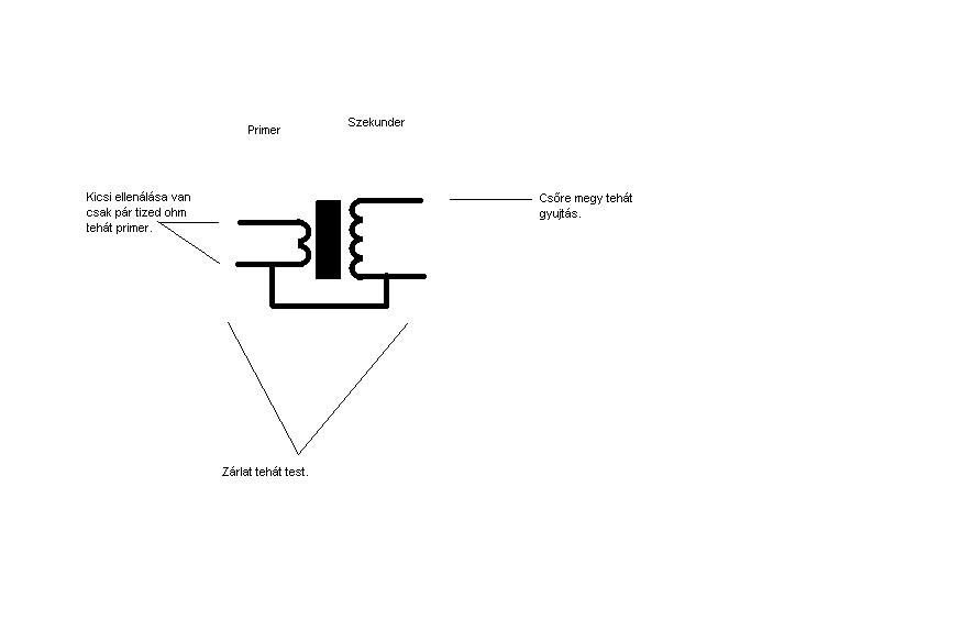

Üdv.Van egy gyújtótrafóm és nem tudom a bekötését.(nem a ZTR32,200-ról van szó,a fényképezőé)3 kivezetése van.1 a tetején az megy a cső gyújtójára.Viszont van az alján 2 amin semmi jelölés és semmi megkülönböztethetőség.A két alsó láb között majdnem rövidzárt mértem.Bocs ha már 5-en feltették már ezt a kérdést de én nem találtam ezzel a trafóval kapcsolatban.talánww45 v.45ww ilyesmi van ráírva hátha segít.
Egy kép segítene igazán! De! Amelyik láb megy a cső gyújtására az a másik két láb közül valamelyikkel teljesen zárlatos. Amelyik lábbal zárlatos, az lesz a test. A másik pedig a primer tekercs. Üdv!
De akkor valami nem jó.Van egy "nem tudom mennyire hiteles szakadásmérőm"és a két alsó láb között jelzett teljes kapcsolatot és a gyújtó és az alsó lábak között pedig alig.De akkor kimérem még multival is.
Multival kell! Lesz nem sok különbség. Az egyik kopp zárlat a másik pedig lehet, hogy csak pár tized ohm de az a primer.

Szerintem pont fordítva.Ami kopp zárlat, az a primer, mivel kevesebb a menetszáma.Ami meg mutat némi ellenállást,a magasabb menetszám miatt, az a szekunder, ami megy a vakucsőre.

Oké, stimm.De félreérthető ahogy írtad.
Megnéztem az eredeti helyét.Nos.Kondi mínusz láb .......dióda....ellenállás....és úgy a láb.Akkor az a test?
