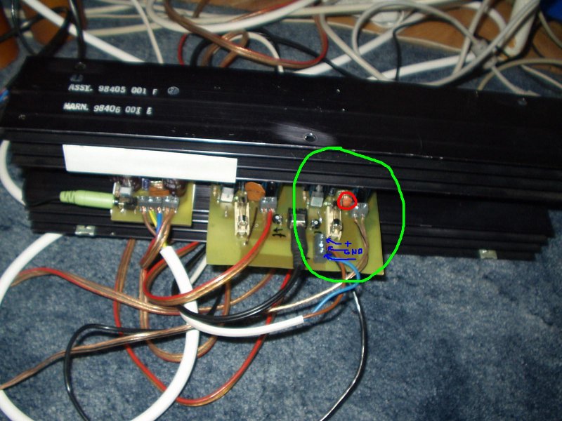

(#) ODU válasza hapro hozzászólására (») Feb 12, 2010 /
Rakok fel újabb képeket, hátha többet tudtok így mondani. A képen bekarikáztam zölddel azt az erősítőt amelyik búg (az előbb elfelejtettem írni hogy a 3 ból csak 1 búg, egyébként mind a 3 TDA7294). Így talán a földeléstől is átfogóbb képet kaptok. Van egy olyan gyanúm hogy esetleg a pirosan bekarikázott 100nF kondik miatt lehet mert csak 25V van ráírva a táp pedig +-35V-os.
(#) hapro válasza ODU hozzászólására (») Feb 12, 2010 / 1
Ebből én nem tudok semmit mondani, de egy nyákrajz talán segítene, ugyanis valószínű nem véletlen, hogy pont az búg, ahol duplán van a nyákon a végfokod.
Esetleg már "gyárilag" búghatott a helytelen nyákrajzolat miatt.
(#) szilva válasza ODU hozzászólására (») Feb 12, 2010 /
Az a kondi biztos nem okoz búgást, ha átütne a túl kis feszültségtűrése miatt, akkor maximum ő füstölne el, vagy a tápegységet tenné tönkre a zárlatával, esetleg kivágná a biztosítékot (ha van). Minden esetre jobb nem kísérteni a sorsot és megfelelő (legalább 50V) tűrésű kondenzátort tenni egy 35V-os tápfeszültségre.

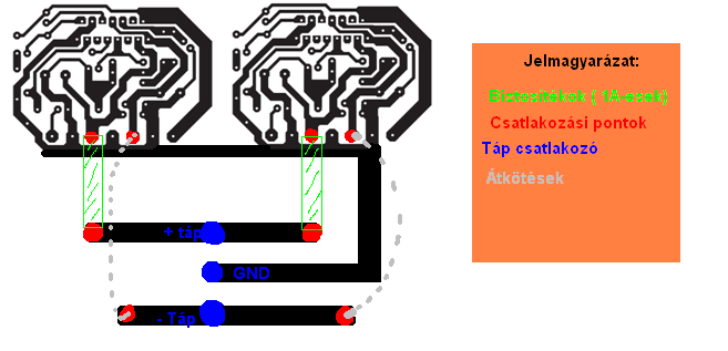

Pedro féle, a táp bekötést és a földelést pedig már látod az előbb csatolt képből. A duplából is csak egy zúg, nem vészesen, de mégis idegesít, mert a másik nem.
Rendben, de ez 1db, ott ahol egy nyákon 2db van azokat hogy kötötted egymáshoz? Mert úgy látom 1 táp meg befelé.
Első körben próbáld meg a búgó oldalról leválasztani a tápot, és közvetlen a kondiktól vidd oda egy másik kábelen, és a test pontot meg a csillagpontból vidd oda, amit nevezz ki a kondik közös pontján.
(#) ODU válasza hapro hozzászólására (») Feb 12, 2010 / 1
Itt egy vázlatos kép a bekötésről
A kettő között kapard szét a GND összeköttetést, és a csillagpontból húzd a másikhoz a GND szálat.
Talán ettől megjavul.
de pont ez zúg amelyikhez közvetlenül megy a GND vastag szálon, az ábra mutatja melyik zúg.

(#) Bassmester válasza ODU hozzászólására (») Feb 13, 2010 /
Az ícék el vannak szigetelve a hűtőbordától? Ezt ellenőrízd műszerrel.Ha a negatív tápág rajta van egy nagy felületű bordán, akkor az okozhat némi búgást. A két modul testjét ne igy alakítsd ki, hanem a pufferelkók közös pontjából kösd a panelekre, egyforma vezetékkel, a nyákon pedig válaszd szét a meglévő GND vezetéket.
(#) ODU válasza Bassmester hozzászólására (») Feb 13, 2010 /
Rendben, így lesz. Nincs elszigetelve egymástól, sőtt egy ideig az egyik erősítő negatív tápellátása úgy volt megoldva hogy a borda kötötte össze a 2IC-t (gondolom nem egy jó megoldás, ki is javítottam hamarosan )
Na basszus... hogy mik ki nem derülnek
Akkor csináld meg úgy ahogyan javasoltam és valószínűleg jó lesz.

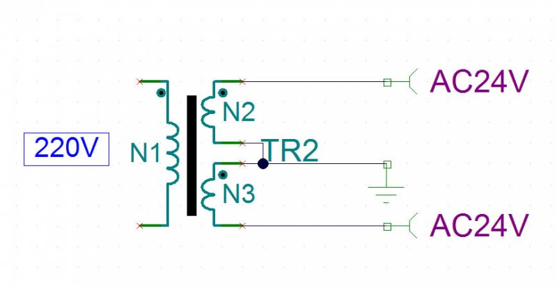

(#) ptesza válasza djgombi hozzászólására (») Feb 13, 2010 /
Nekem lenne egy javaslatom, az itt leírt dolgokon kívül.
Valami nem oké azzal a toroiddal sem. A fehér vezeték a szekunder oldalon miért lóg?Nekem úgy tűnik ez egy olyan trafó aminek két szekunder tekercse van , nem olyan ami középcsapolásos.Rendesen megvan a tápfesz a tápegység kimenetén?
A két tekercset sorosan kellene kötni a közepe a test. Ha kell lerajzolom ,mert fontos melyik a tekercs kezdete és vége.
A másik dolog az lenne , ha később úgyis bővítenéd akkor , érdemes csillagpontosra kialakítanod a földelést.
A toroid meg a táp között van egy furat , oda be lehet tenni egy csavart , és minden test-et onnét kötni.
A bemenetek , a kimenetek , az erősítő panelja, a potméter , A hűtőborda ,és maga a doboz is. Így minimálisra lehet csökkenteni a brummot

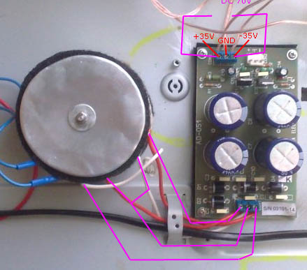

(#) zoli_cso válasza ptesza hozzászólására (») Feb 14, 2010 /
A toroidot netrol rendeltem 100VA es 2x24volt pufferelve 35voltot ad le az agak kozti elterest megmertem puffereles utan kb 0.5volt korul van.Az egyik feher kivezetest foldelni akartam s akkor odoragadt egy picit a zobozhoz,gondolom hogy az szekunder es inkabb nem kotottem be nehogy felrobbanjon .Ezert is kertem segitsegeteket mert mar tobb kitet is leegettem.
elore is koszi
(#) ptesza válasza zoli_cso hozzászólására (») Feb 14, 2010 /
A tápegység végéröl kössed ki az erősítőt és a kép szerint kössed be a trafót. A rajzon a szekunder tekercsek mellett van egy pont az jelenti a tekercs kezdetét , nálad sztem a piros vezetékek lesznek .
Az ábra magáért beszél.
Ha jól működik akkor a tápegység végén a műszerrel mérve kell találnod egyszer +35 V és egyszer -35V tápfeszt , akkor ha műszer fekete zsinórja középpen van. Ha a két szélsőt méred akkor közel 70V lesz!
Csak akkor haladjunk tovább ha ez így van!
Berajzoltam mit hogyan kötnék ,és mit hol mérnék!

Koszi a rajzot.Na bekotottem ahogy rajzoltad a ket kozepso szalat egybe.a puffereles utan egyszer +35 V és egyszer -35V es a ket szelso ahogy mondtad 70 volt.De megjegyzem nem stimmel mert a vegfok teljesitmenye ugyan akkora amekkora volt.Eddig puffereles utan a ket szelso 35 v volt.

megcsináltam az erősítőt, búgásmentesítettem. Először is a csillagpontos földeléssel próbálkoztam, ettől csak jobban zúgott mint alapból, majd a nyákon vezetékekkel kibővítettem a GND vonalakat, ez akkora sikert hozott hogy teljesen megszűnt a búgás mind 2 oldali hangszórón.
Azt nem tudom ,hogy eddig mekkora volt a teljesítménye , de azon csodálkozom ,hogy egyáltalában működött.
A mostani bekötés biztosan jó. Ha a búgás még nem szűnt meg akkor segítek átkábelezni. De szerintem mindenképp célszerű lenne.
