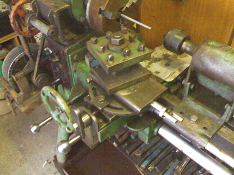

Ha valakinek van valami esztergálni valója pl galvo test STB megcsinálom. Végre megvettem életem első esztergagépét igaz maszek az utolsó porcikájáig de ahoz képest elég pontos. Éppen tanulgatok rajta már egészen jól megy. Így már nem kell rohangálnom az esztergályoshoz .
Nemtudom mennyit adtál érte, de elfogadható áron lehet kapni már kisebb gépeket a nagyobb barkácsáruházakban is.
ez konkrétan 30 E ft volt családból.
Az obiban néztem egy kis gépet ami hát 190 E ért nem mondható olcsónak és nem igazán hallok róla jókat. Igazából az unimax oldalán is van amit kinéztem 99 E ért felsőmaróval de az majd ha egy kis maszek meglessz akkor talán a pénz is rá. Viszont a szerencsém hogy van egy profi esztergályos haverom és mindenféle műszerezettséggel fel van szerelve és bedolgozik a boschnak is és mivel már ő nekem tartozik felajánlotta hogy beállítja a gépet.
Ezzel készült az eddig elkészült galvóm is és nem nagyon találtam benne hibát.
Úgymond galvóépítés fejlesztés stb célra tökétesen megfelel.
Szia! A tokmánykulcsot még álló-kikapcsolt állapotban se hagyd benne. Jó kis eszterga azt meg kell hagyni, lehet mostantól maszekolni vele.
