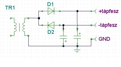

(#) DB Thündér hozzászólása Máj 14, 2010 /
Kellene nekem egy táp ami mínusz, plusz és föld!
csatoltam egy kapcsolást az jó?
És kondiknak milyet tegyek?
És még annyi hogy a plusz mínusz kivezetésre nem kéne még oda is egy kondi?

(#) kadarist válasza DB Thündér hozzászólására (») Máj 14, 2010 /
Mekkora áramot szeretnél kivenni a kapcsolásból? És mekkora lesz a feszültség? Attól függ a kondenzátor típusa-mérete.

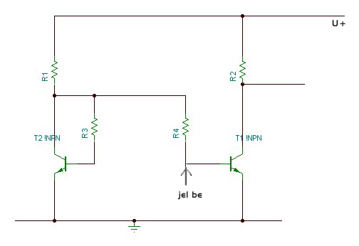

(#) nurbsuga hozzászólása Máj 14, 2010 /
A mellékelt rajzon található kapcsolás egy áramtükor.
T2 (illetve nyilván R1) kényszerítené rá a megfelelő bázisáramot T1-re. R3 és R4 ellenállások nélkül. Azért, hogy kis jellel vezérelni tudjuk T1-et, bekerült a kapcsolásba R3 és R4. Kérdésem az lenne, hogy mi a szerepe R3 és R4 ellenállásoknak.
Koszi
(#) nurbsuga válasza (Felhasználó 13571) hozzászólására (») Máj 14, 2010 /
Köszi a választ.
Szóval:
A kapcsolás T1 munkapontjanak hőmérséklet függését küszöbölné ki. (T2 tehát kizárólag ezért van) Ha R3 és R4 nem szerepelne a kapcsolásban, akkor T2 bázis-kollektor feszültsége 0V lenne. (rövidzár) R1 ellenállással beállított T1 tranyo kollektor és bázis árama. T1 is ugyanazt a bázisfeszt kapja, mint T2, mivel T2 kollektorárama stabil, T1 tranyóé is az lesz, hiába változik T1 hőmérséklete kollektorárama stabil marad. (feltételezzük, hogy a két tranyó teljesen azonos. pl monolitikus kivitelezésben).
Hogy erősítő üzemmódban vezérelni is tudjam T1-et (ezidáig ugyanis egy sima áramgenerátort alkot a rendszer) került be R3 és R4. A "jel be" ponton jul a kisjel a T1-re.
A R3 és R4 néhány kOhm lehet, mivel a bázisáram csekély, rajtuk alig esik fesz, tehát a bázisok éppugy megkapjak a kivánt feszt, mintha ott sem lenne R3, R4.
Csak elméleti a kapcsolás a lényeg, hogy U/R1 (eltekintek a 0,6V-os bazis feszültségtől) állítja be T2-t. Stabil marad T1 is. A vezérlés miatt kerül be R3, R4. Az ő szerepük nem világos. Miért kellenek?
