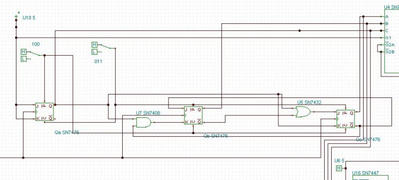

Szeretnék segítséget kérni áramkörtervezésből. Suliban kell tervezni szinkron sorrendi hálózatot Tinában J-K flip-flop-okkal 3bitest. 6állapotból áll + 2hiányzó állapotot kapcsolókkal kell tudni beírni ha onnan akarom indítani.A kérdésem az lenne hogy a kapcsolók hiányzó állapotba állitása után miért nem forog be rendesen és folytatja a sort a program?Nemtudom mennyire volt ez így érthető,a mellékelt dokumentumban leirtam részletesen a tervezést.Segítségeteket előre is köszönöm!
Szerintem csak az a baj hogy miután beállítottad honnan induljon és elindítod, úgy hagyod a kapcsolókat minimum a következő állapotig, a preset pedig ott marad a földön. (Folyamatosan egyet ad emiatt a tároló) Ha nem így van akkor nem értem a problémád. üdv.
Igen ebben igazad van,én is gondoltam rá de akkor hogyan lehetne megoldani a kérdéses feladatot?Beállitom kezdő értéknek a 4-et onnan 3-ba ugrik majd beforog a hálózatban a 7-essel kezdődően.
Én így csinálnám.
Egy kapcsolóval beállítani az összes flip-flopra az állapotot cleareket is használva... Pont jó a feladat, kapuk se kellenek a vezérlőbemenetek elé... Egy nyomógombbal a kapcsoló helyett még profibbnak látszana de az nekem nem működött digitális módban. üdv.

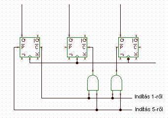

Olyan problémával fordulok hozzátok, hogy szimulátorban elkezdtem összerakni egy időzítőt, jk tárolókból. Visszafelé számol, de nem tudom beállítani, hogy 60-ról, vagy 24-ről induljon. Megnéztem egy alap kapcsolást, egy szintén visszafelé számoló ami 10-ről indult, ott egy nand és egy and kapuval volt megoldva, hogy mindig helyesen lépjen. De nem jöttem rá a logikájára, hogyan kéne nekem is berakni logikai kapukat, hogy jó legyen. Hogy szokás ilyet tervezni?
Gondolom sima szinkron lefelé számlálóról van szó. Ez esetben a JK tárolók statikus vezérlő bemeneteivel állítod be miről induljon. Az a bit aminek a presetjét kötöd nullára induláskor az egy lesz amelyiknek clearját az nulla. A képen pl. sorra 001 így decimális 1-ről indul a számláló. üdv. ui. a valóságban ehhez persze le kell nyomni egy nyomógombot indítás előtt...
Értem amit írtál, ki is próbáltam és müködik is, csak közben elgondolkodtam, hogyan is működik az egész. Ha én csinálok egy időzítőt, ami visszafelé számol, akkor azt először be kell tudnom állítani, hogy honnan induljon. Ezzel a megoldással mindig csak ugyan azt tudom beállítani, nem? Nem tud valaki esetleg egy hasonló kapcsolást, pl. egy digitáli órát, ami ilyen logikai kapuk és flip flop-okból van összeralva? Abból talán tudnél merítteni.
Ha jól értem azt szeretnéd, hogy be lehessen állítani hogy miről induljon(60 v. 24-ről) Ezt ugyan így meg lehet csinálni ha a két beállítandó szám azonos bitjeit egy AND-del kötöd a már indító impulzusra... mint a csatolt példán. Így két nyomógomb van, egyik egyik számról indítja másik másikról.
