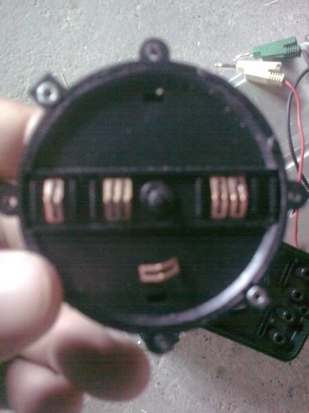

A hiányzó alkatrész egy ellenállás, 132 van ráírva.Akkor talán 1,3kOhm.Viszont én levettem a forgótárcsát, és az egyik érintkező kiesett. Megköszönném, ha egy képet feltennél, hol volt az ami kipottyant nálam.A képen látod, mellé van téve az az érintkező.

(#) peter1995 válasza Ninoo hozzászólására (») Júl 27, 2010 /
Oké megnézem.És teszek fel képet.
Íme:Bővebben: Link

(#) Ninoo válasza peter1995 hozzászólására (») Júl 27, 2010 /
hy!
Ok, megvan a képen amit kerestem.Kösz.

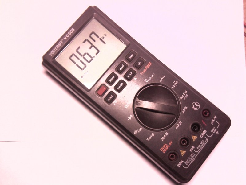

(#) dizi hozzászólása Júl 28, 2010 /
Szép napot urak.
Van egy nagyon szuper igaz már nem fiatal VOLTCRAFT VC-505 multi méterem ami akkoriban nagyon komoly és drága volt. A tesóját a VC-506-ot már számító gépre is lehetett kötni.
A problémám nem most kezdődött olyat csinál a műszer hogy bekapcsolás után ellenállás tartományban alapból mérés nélkül 6.37 Megaohmot mutat ami ingadozik,de amikor rövidre zárom a mérő vezetékeket akkor sem nulláz azaz nem nullárol hanem 75 ohm-ról indítja a mérést azaz egy egy kiló ohmos mérésnél 1.075 mutat miként lehetne ezt nullázni a hibát elhárítani,az elem vadi új benne.

(#) lanti válasza dizi hozzászólására (») Aug 1, 2010 /
Szedd szét és nézd meg a forgókapcsolót vagy elkopott pár lamella vagy elkoszosodott vagy lekopott a panel vagy forrasztási hibás egy két ellenállat vagy érintkezési hiba vagy le van merülve az elem ami attól hogy új még nem biztos, hogy jó is /nyelves érzékelés/. És jó lesz!
