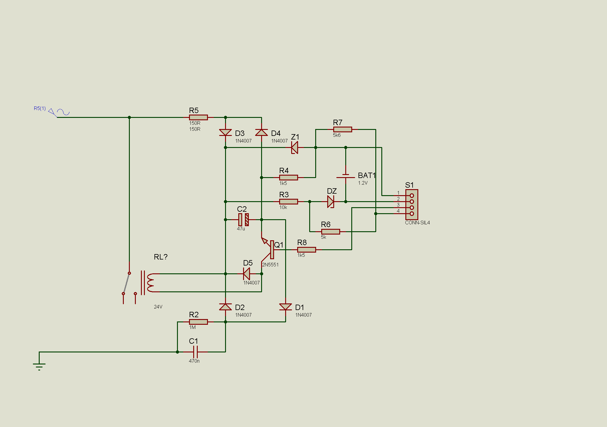

(#) brato hozzászólása Szept 11, 2010 /
A csatolt rajzon látható két zéner feszültsége milyen lehet?
Egy programozható kapcsolóóráról lett levéve a rajz.
A két zéner az eldurrant és nem olvasható rajtuk semmi.
(#) proli007 válasza brato hozzászólására (») Szept 11, 2010 /
Ránézésre azt mondanám, két 12V-os zéner van benne, tekintve, hogy a relé 24V-os. De a rajz valahogy nem jó. Mert ha a tranyó ki van kapcsolva, akkor a zénerek "nem fogják" a tápot. Szóval a zénereknek, valahogy a C2-vel párhuzamosan kellene lenni. Az ellenállásoknak nem látom a funkcióját (értelmét).

(#) brato válasza proli007 hozzászólására (») Szept 11, 2010 /
Ha esetleg segít itt a nyákrajza is sprint layoutban ez biztosan egyezik az áramkörrel.
Ez messze nem az amit rajzoltál. Ha megnézed, a Z1 párhuzamosan van a C2-vel. Tehát az egy 24V-os zéner lesz. (BZX85 C24). A DZ jelölésű meg szerintem sima dióda, nem zéner (nyitó irányban működik). Az R3/R4||R6+R7 osztó, kb. 2,7V-ra osztja le a 24V feszültséget (DZ anódjára), és a DZ diódán keresztül tölti az aksit.
Szóval nézd át a rajzot, ez szerint.
üdv! proli007
Köszi a választ.
Nem vettem még le nagyon sok rajzot panelról.
Ha kész a rajz, össze kell vetni, hogy egy-egy vezetősáv, melyik alkatrészeket érinti. És az a rajzon is úgy van-e. De az, hogy a rajz ez után kinézetre (áramkörileg) is értelmezhető képet mutasson, gyakorlat kell a kapcsolások terén.. (Nagyon sokan rajzolnak olyan elvi rajzot, hogy csak vakaródzok "mit is akar ez csinálni?...)
