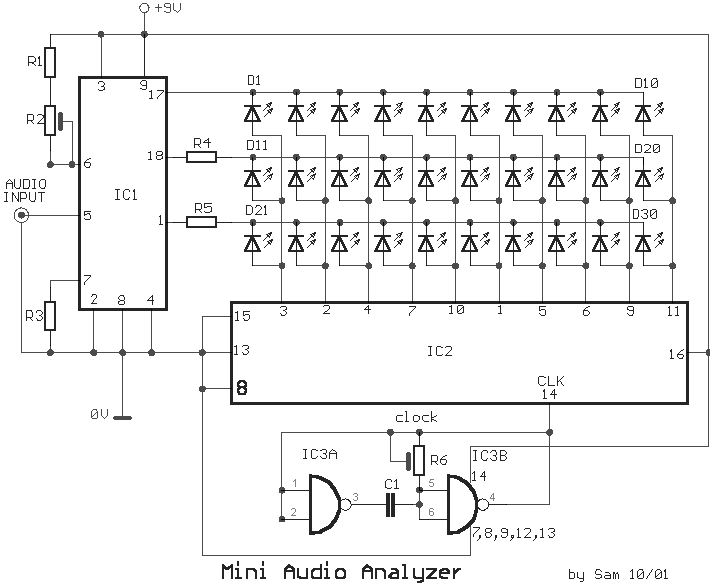

(#) djhua hozzászólása Szept 28, 2010 /
Plsss ... valaki elkeszitene a nyakrajzat . Nem értem hogy a LED-ek hogy vannak ott osszekotve .. Megkoszonnem ha valaki lenne olyan szives elkesziteni a nyakrajzot .
Part List : R1= 1K8Kohm R6= 100Kohm trimmer IC1= LM3915
R2= 100Kohm trimmer C1= 100nF 100V IC2= 4017
R3= 1Kohm D1....10= RED LED IC3= 4011
R4= 100 ohm.....1Kohm D11....20= YELLOW LED
R5= 100 ohm.....1Kohm D21....30= GREEN LED

(#) bbalazs_ válasza djhua hozzászólására (») Szept 29, 2010 /
A ledek matrixban vannak, vagyis x es y iranyu vonalak racspontjaira vannak kotve. Mintha vizszintes vonalak es magasabban levo fuggoleges vonalak koze merolegesen ledeket tennel.
Nem hiszem, hogy barki elkeszitene neked a nyakrajzot.

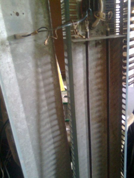

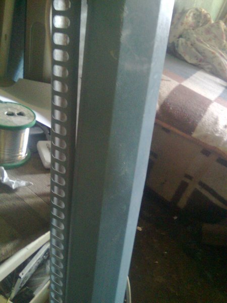

(#) kopaszs hozzászólása Szept 29, 2010 /

De most gondolkodom lehet hogy nem is így kellene megoldani mert lehet hogy ezzel a módszerrel egyszerűbb lenne mivel hogy ez egy falra szerelhető készülék ahogy látható talán nagyából a képen ezért szerintem az lenne a jó ha nem is a fűtőszálra gondolok mert talán annak nem is lenne értelme ha nem inkább a készülék fűtő felületének hőmérsékletét kellene valahogy meg oldani mondjuk 150fokos a fűtő felület akkor lekapcsol ha 30 alá megy vissza bekapcsol végül is sok nem változott.
(#) zolika60 válasza kopaszs hozzászólására (») Szept 29, 2010 /
Egy vasalóból kimentett bimetállal megoldhatod.

(#) kopaszs válasza zolika60 hozzászólására (») Szept 29, 2010 /
Köszi de ez több okból nem nyerő az első és legfontosabb nincs vasalóm így hát a többi gond ezzel nem is lényeges de azért köszi valami mást kéne.
