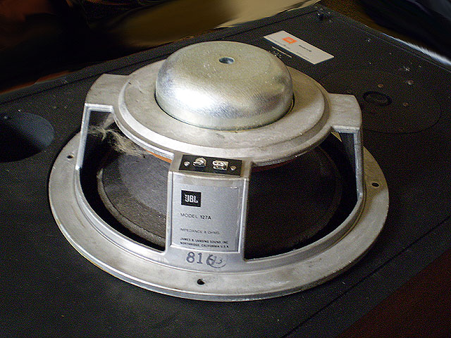

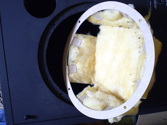

(#) shalafi.66 válasza Bassmester hozzászólására (») Dec 13, 2010 /
Na térjünk a lényegre, mert így sosem jutunk a végére.
Tehát ahogy én látom, 50-55 liter körüli nettó hasznos térfogat, és 80Hz-es hangolás, magasabb semmiképp, maximum alacsonyabb, de ahhoz meg nagyobb doboz kellene, ami nem tesz jót, mert 55-65ohm impedanciacsúcsokkal van dolgunk, és ezek miatt 55 ill. 135Hz-nél az alacsony DF segítségével kicsit elszáll a membránkitérés, megnő a hangnyomás, stb.
A JBL annakidején hasonló problémát úgy oldott meg, hogy a kosár ablakait a membrán mögött csillapítóanyaggal fedte el, ezzel csökkentve a magas mechanikai jóságot (persze lehet, hogy gitárnál nem is lenne nagy gond az a kiemelés, de majd te eldöntöd hogy lesz jobb neked). Képet amit találtam, csatoltam róla.
(#) Bassmester válasza shalafi.66 hozzászólására (») Dec 13, 2010 /
Érdekes megoldás, nekem teljesen új
Tehát reflex kell neki...ugye? Nyílást a hátuljára tenném. Oldalarányoknál kb mi lenne az optimum? 59 cm széles kéne hogy legyen, mert akkor az erősítő is szépen passzolna rá. A későbbiekben tervezem egy második ugyanilyen láda megépítését és akkor egymáson lesz a kettő, amit párhuzamosan fog hajtani a fej. A hsz-t gondolom ebben az esetben sem illik középre rakni.
Belső méretnek ezt godoltam ki: 55 cm széles, 40 cm magas, 25 cm mély (55 liter)
Mit szólsz hozzá?
Meg fogom nézi az arányokat. A párhuzamosítás szintén jó ötlet, ezzel feleződnek az impedanciacsúcsok, és a kimenőtrafós csöves jobban viseli az alacsonyabb impedanciát, mint a névlegeshez képest sokszorosan magasat.
A hangszórónak középtartományban így is, úgy is akkora hibái vannak, hogy gyakorlatilag nem sokat tudsz rontani az elhelyezéssel, de azért valóban nem érdemes pont középre tenni, így legalább egy kioltást, és egy kiemelést el lehet kerülni.
A JBL-es csillapítás kifejezetten ehhez hasonló esetekre lett kitalálva, ahol nem elég csak a reflexcső jóságát csökkenteni, hanem a hangszóróét is kell.
